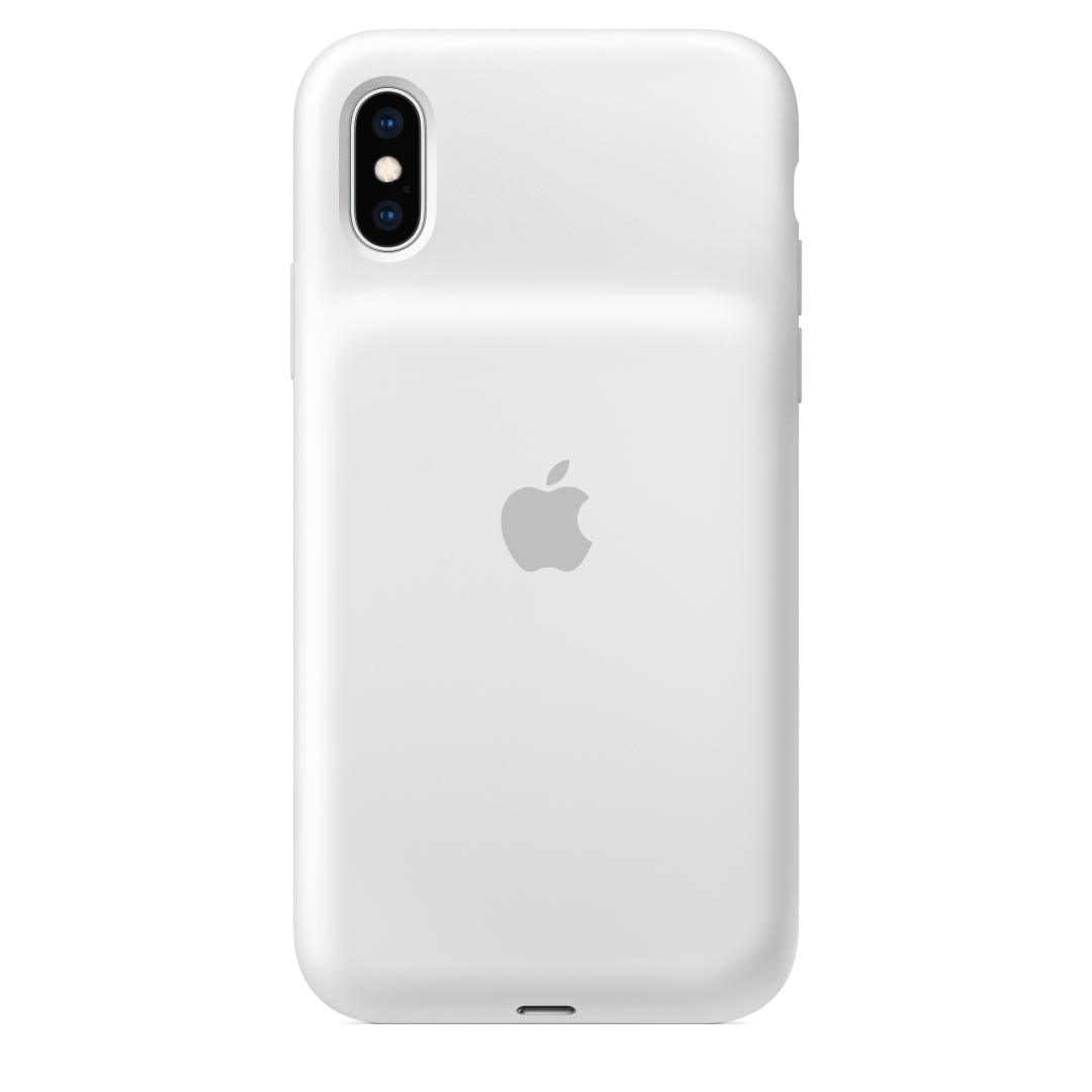

Bilenler bilir; Apple'ın çok fahiş fiyattan sattığı bataryalı kılıfları vardı bir aralar.
Bu ürün bana göre en gereksiz Apple ürünlerinden birisiydi. Fiyatını geçtim (2018 yılında 999 TL'den satılıyordu), telefonu kalınlaştırdığı için ergonomik açıdan fecaatti. Yani düşünün bunu taktınız telefonunuz şarj oldu iyi güzel ama şarjınız dolduktan sonra bir anlamı kalmıyordu. Boşuna cihazınızın arkasında kocaman bir çıkıntı taşıyordunuz. Yani kullanımı pek pratik olan bir ürün değildi. Bu gibi sebeplerden globalde de pek beğenilmedi.

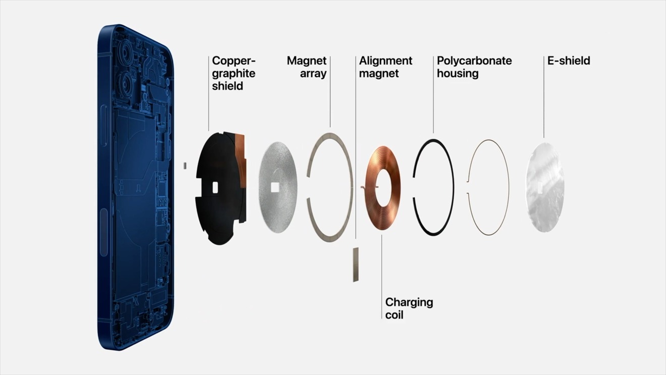

İşte iPhone 12 ile beraber cihazın arkasına yerleştirilen mıknatıslarla beraber, Apple bu gördüğünüz küçük garip beyaz zımbırtıyı piyasaya sürdü. Yukarıda ki kılıftan size tanıdık geliyor olmalı tasarımı. Evet bu arkadaş o kılıfın batarya kısmının ayrılmış hali. Ve kullanımı bu sefer çok ama çok daha pratik. Çünkü kendisi bir MagSafe aksesuarı.
Bilmeyenler için MagSafe yıllardır Apple tarafından kullanılan bir mıknatıslı kablosuz şarj teknolojisi. İlk olarak MacBook'lar da kullanılan, daha sonra da Apple Watch ve iPhone gibi diğer cihazlarına da yayılan ikonik bir özellik. iPhone 12'den itibaren tüm iPhone'ların arka cam panelinin altında daire şeklinde sıra sıra mıknatıslar bulunuyor. Bu mıknatıslar sayesinde cihazın arkasına ister birinci parti ister üçüncü parti fark etmez istediğiniz her zımbırtıyı takabiliyorsunuz.

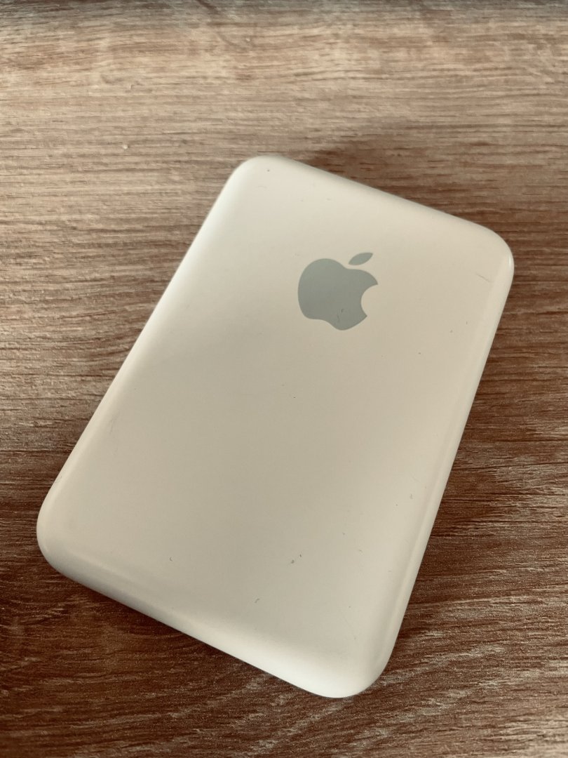

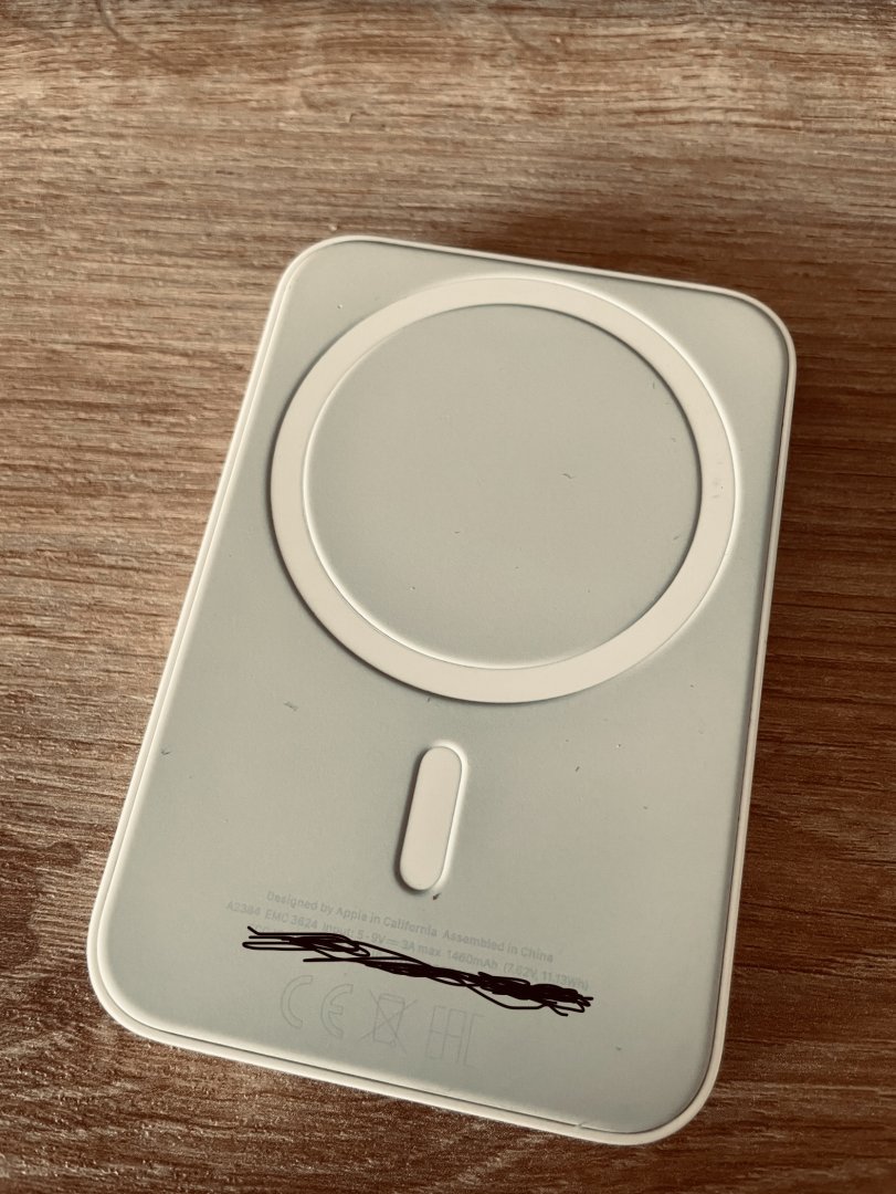

Cihazın telefona yapıştığı kısım tam olarak böyle duruyor. Yukarıda gördüğünüz dairenin içinde sıra sıra küçük mıknatıslar bulunuyor. Altında ki yerde ise ürünü dengelemek için büyük bir mıknatıs var. Bu kısım kauçuk ve kadife karışımı ne olduğunu çözemediğim bir yapıya sahip. Bu sayede cihazınızı çizme gibi bir riski de yok. Kaliteli hissettiren bir materyal olduğunu belirteyim.

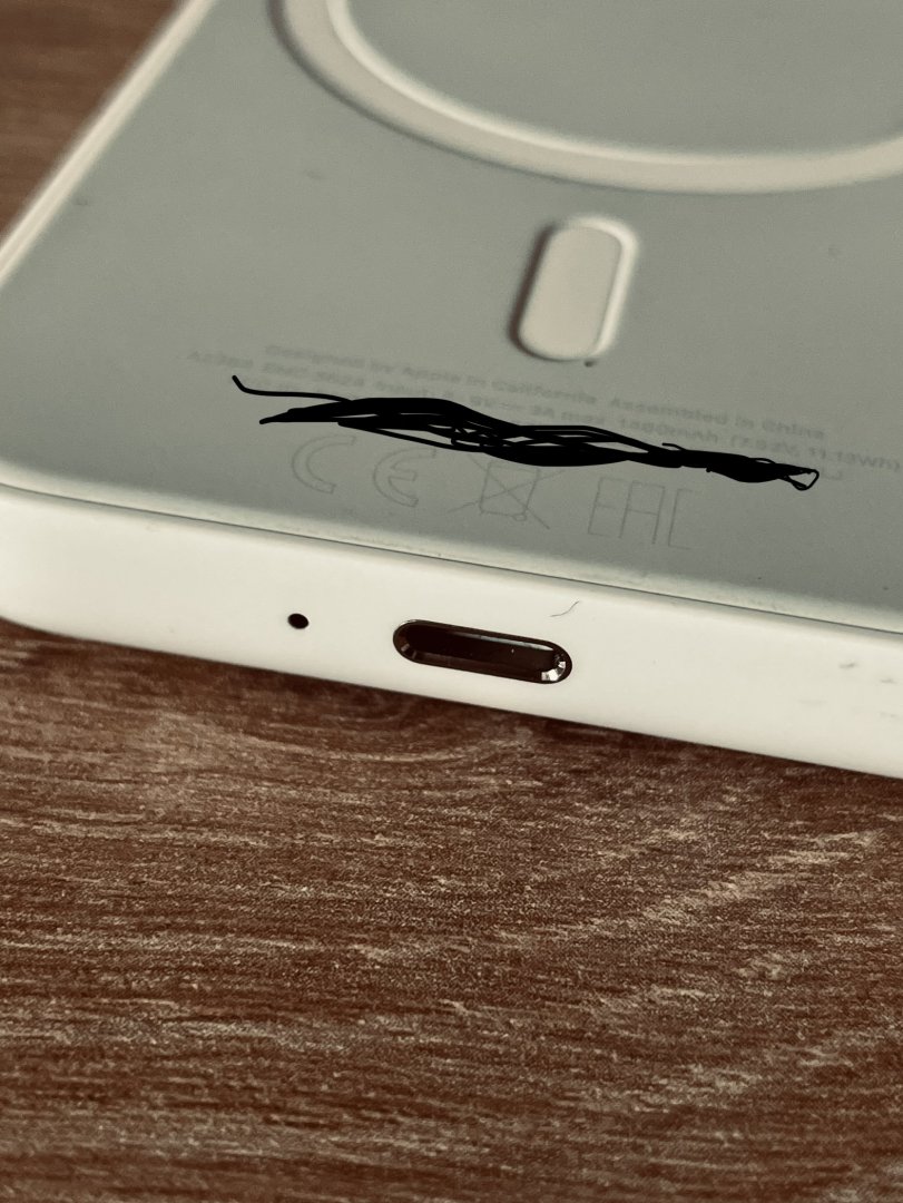

Ürünün alt kısmında ise küçük bir LED gösterge ve Lightning portu yer alıyor. İsterseniz bu Ligthning portundan, isterseniz telefona bağlayıp kablosuz şarj edebiliyorsunuz kendisini. Hem telefon hem de bu arkadaş aynı anda şarj olabiliyor. LED gösterge turuncu ve yeşil olmak üzere iki ayrı renkte yanıyor. Yeşil yanıyorsa şarjı tam, turuncu yanıyorsa şarjı %100'den az demek anlamına geliyor. Şarj ederken de aynı şekil turuncu yanıyor ama 2-3 saniye içerisinde sönüyor bu ışık.

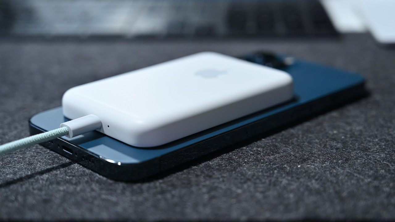

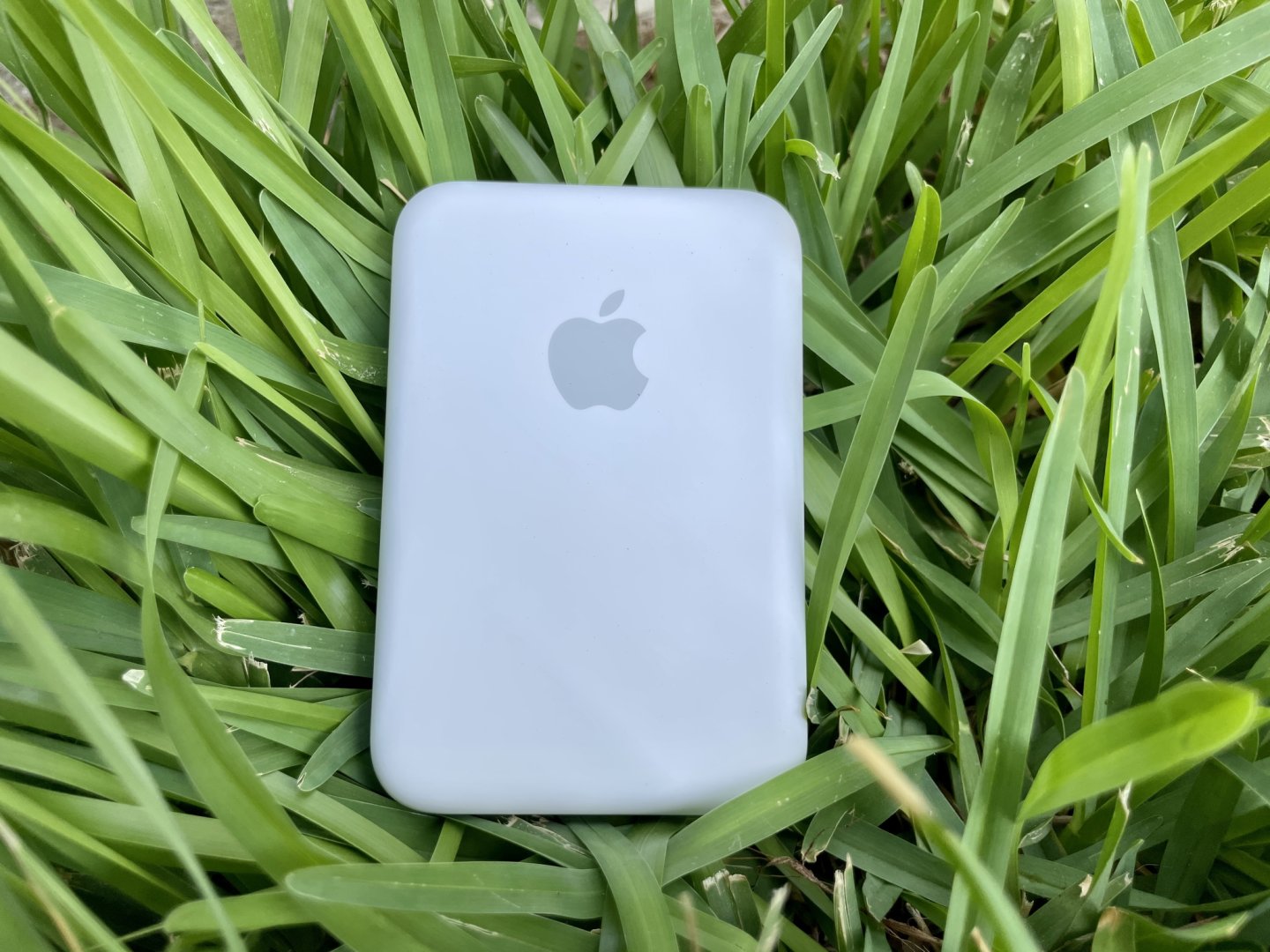

Telefonumun üstünde fotoğrafını çekemeyeceğim için örnek teşkil etmesi açısında bu görseli bırakıyorum sizlere. iPhone 12 Pro'nun üstünde böyle gözüküyor. Telefonu kalınlaştırıyor mu yine? Evet ama en azından işiniz bittiğinde çıkarıp çantanıza veya cebinize koyabiliyorsunuz. Sürekli sizinle gelmek zorunda değil. Ve yine de ergonomiyi o kadar bozmuyor. Tabii kullandığınız kılıf kalın bir kılıfsa bozabilir de. Ben şeffaf MagSafe kılıf ile kullanıyorum. İşim bitince çıkardığım için pek bir rahatsızlık vermiyor.
Kılıf meselesine değinmek isterim kılıf demişken. Bu ürünü kullanacaksanız mutlaka bir MagSafe destekli kılıfa da ihtiyacınız var. MagSafe olmayan kılıflarda cihazın kendi mıknatıslarıyla arada bir tabaka oluştuğu için tutunamıyor asla. MagSafe kılıflar orijinalini almanıza gerek yok. İnternette mıknatısları güçlü olan daha uygun fiyatlı kılıflar da mevcut. Apple'ın kılıfları zaten bana biraz para tuzağı olarak geldiği için pek önermiyorum. Kendim 150 TL'ye aldığım muadil bir şeffaf MagSafe kılıf kullanıyorum. Üstüne şansıma MagSafe animasyonu falan da çalışıyor kılıfın. Bir ara onun da incelemesi gelebilir. :)

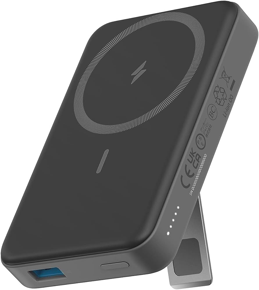

MagSafe Battery Pack'ın aslında bir powerbank olmadığını söylemek isterim. Bu ürün yanlış pazarlandığı için birçok kişi kendisinin bir powerbank olduğunu düşünüp ona göre yorum yapıyordu. Özellikle düşük kapasitesinden ötürü - yaklaşık 1460 mAh - haklı olarak insanlar bu nasıl powerbank falan diyordu. Öncelikle bu cihazla bir powerbank arasında ki temel farkı anlamak için şarj prensibine bakalım iki cihazında.
Bu gördüğünüz Anker'in 10.000 mAh kapasitesine sahip bir powerbanki. Kendisi MagSafe destekli adı altında satılıyor. Ancak aslında Apple tarafından üretilmeyen hiçbir aksesuar MagSafe destekli değil arkadaşlar. Apple bu özelliği üçüncü parti geliştiricilere açmadığı için iOS sadece Apple tarafından üretilmiş olan ürünleri tanıyor ve MagSafe özelliklerini kullandırıyor. Bu özellikler işte ısı yönetimi, şarj yönetimi, cihazın ürünü tanıyıp yazılımın içinde şarj seviyesini gösterme gibi şeyler. Haliyle bu tarz ürünler MagSafe özelliklerini kullanamadığı için telefon tarafından bir powerbank olarak görülüyor. Powerbank'ler ise telefonu şarjı kaç olursa olsun sürekli şarj etmeye çalışır. Herhangi bir şarj yönetimi olmaz bu cihazlar da ve sürekli tam güçte şarj etmeye çalışır. O mıknatıslar da sadece işte telefona yapışmasını sağlıyor başka bir işlevi yok yani.
Bu durum uzun vadede pil sağlığını da riske atan bir şey. Batarya sürekli şarj durumunda kaldığı için bu cihazlar bataryanıza bir nevi zarar veriyor. MagSafe Battery Pack'i bir powerbank'den ayıran şey işte tam olarak bu. Kendisi ısı ve şarj yönetimine sahip. Cihazınızı sürekli olarak şarj etmiyor, ısındığında ise şarjı hemen kesiyor. Bu arkadaş tıpkı bir batarya gibi davranıyor yani. Ek batarya olarak düşünebilirsiniz kendisini. Yani cihazınızın şarjı diyelim %100 ve siz bu cihazı taktınız kullanmaya başladınız öyle telefonunuzu. Telefon kendi bataryasından harcamak yerine bu cihazın bataryasını harcayacak. MagSafe sayesinde tıpkı bir batarya gibi davranabiliyor bu ürün.
Ve şarj hızı görece yavaş olduğu içinde bataryanızın yıpranmasını da engelliyor. Çünkü yüksek şarj hızları her ne kadar cazip olsa da bataryanın tüm kimyasını bozan da bir unsur. Birçok kişi bu ürünü bir powerbank zannettiği için yavaş şarj hızı ve düşük kapasitesini eleştiriyordu. Düşük kapasitesi konusunda ki yorumları haklı buluyorum. Her ne kadar kendisi bir powerbank olmasa da en azından 2000 mAh'ın üstünde bir kapasite sunabilirdi. 1460 mAh bence Mini kullanmıyorsanız Pro Max gibi devasa cihazlar için komik kalıyor. Gerçi Pro Max'i olan birisinin zaten bu ürünü satın almasına gerek yokta neyse.
Kısacası kendisi bir powerbank değil arkadaşlar, kendisi ek güç sunan bir ek batarya. Pil ömrünüzü koruması açısından da güzel düşünülmüş bir ürün. Tabii pazarlamasını yapamadıkları için başarısız oldu kendisi. Apple tam olarak ne olduğunu açıklamadığı için milletin buna bir powerbank gözüyle yaklaşması çok normal.

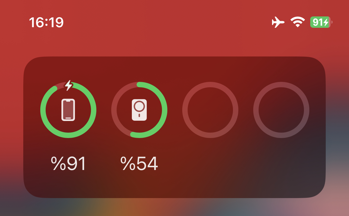

> Kendi Kullanıcı Deneyimim <
Bu ürün benim şu an vazgeçilmez aksesuarlarımdan birisi arkadaşlar. Bunun nedeni telefonumun pil sağlığının %82 olması. Öyle ki Instagram'a şarjım %100 girip 30 dakika video izlesem %91 ile çıkıyorum. Bu telefonu ilk aldığım zamanlar da maks %1-2 pilim gidiyordu Instagram'da 30 dakika takılsam. Alabildiğim ekran süresi eskiden 8-9 saat iken şu an 6-7 hatta bazen 5 saat falan oluyor. Bu durumda MagSafe Battery Pack imdadıma yetişiyor. Bu zımbırtıyla beraber pilim genellikle %80-90 arası takılıyor kendi şarjı bitene kadar. Böylece ekran süremde ciddi manada uzuyor. Telefonla uzun bir video görüşmesi yapacaksam bu arkadaşı takıyorum ve pilimin hızlıca tükenmesi tehditi ortadan kalkıyor.
Sadece bu da değil misal o gün telefonumu şarj etmeyi unuttuysam ve bu zımbırtı yanımdaysa takıyorum %90 civarına geliyor tekrardan telefonum. Bu benim için önemli zira gün içinde sürekli gerek sesli gerek görüntülü görüşme yaptığım için şarjımın dayanması gerekiyor. Tabii pili değiştirmek daha iyi bir çözüm lakin onun içinde en kötü %79'a falan düşmesini bekliyorum sağlığın.
Bu ekrandan şarj takibini de yapabiliyorsunuz kendisinin. Dediğim gibi pil sağlığım düşük olduğu için birçok farklı senaryoda benim için hayat kurtarıcı oldu kendisi. Eh tabii biraz daha yüksek bir kapasitesi olsa kendisini daha az sıklıkla şarj edebilsek daha iyi olurdu. O da Apple'ın cimriliği.

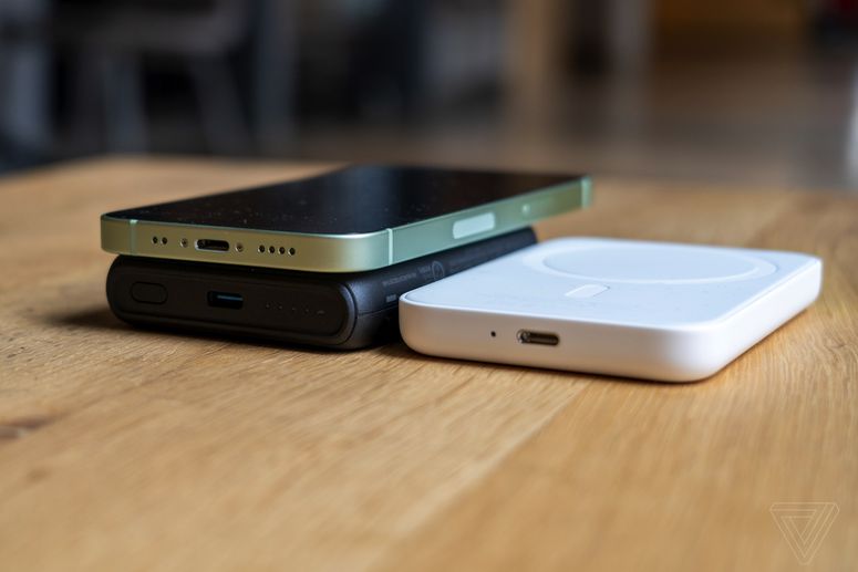

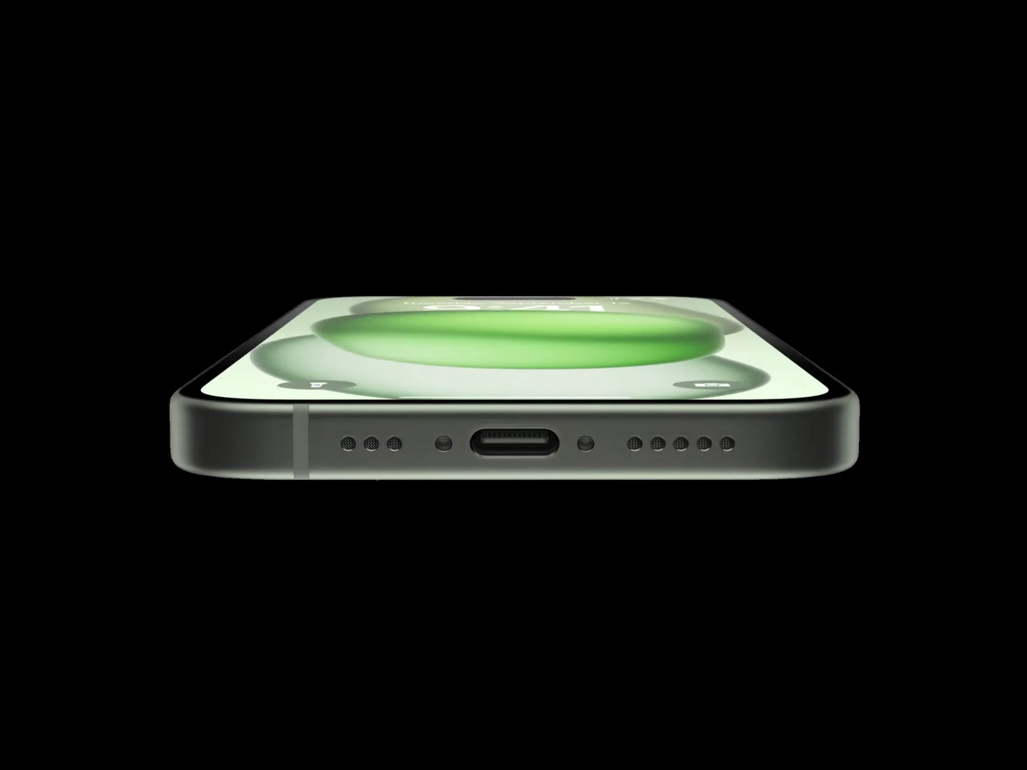

iPhone 15 ile bildiğiniz üzere 10 sene sonra ilk kez port değişikliği yapıldı. Type-C portuna geçiş yapıldığı için Apple birçok Lightning destekli aksesuarı satıştan kaldırdı kendi sitesinde. Bunun sebebi yeni aksesuarların da Type-C uyumlu olmalarını istemeleri. Haliyle MagSafe Battery Pack dahil birçok Lightning portuna sahip aksesuar ve ürünü satıştan kaldırdılar. Ancak bu demek değil ki MagSafe Battery Pack bir daha satılmayacak. Kendisi büyük ihtimalle Apple tarafından Type-C portu ile revize edilip tekrar satışa sunulacak. Yani ikinci nesli gelecek. Bu sefer düz beyaz değil de farklı renk seçenekleri ile gelebilir. Tabii ülkemiz de bu fiyatlar ile asla alınmayacağı için önemsiz bir detay olarak kalacak.

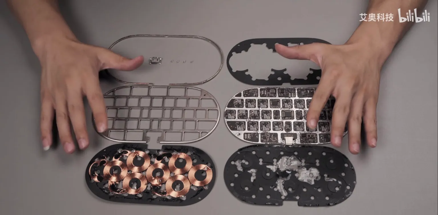

AGM araç aküleri de üzerlerindeki enerji yüksek miktarlarda çekildiğinde ısınır direkt. E bir yerden de alternatör şarj ettiğinde aracı bile yakar. Aynı mantık burada da çalışıyor olabilir.
Sistem algoritması muhtemelen şöyle;
Şarj takılı -> Bataryayı şarj et -> Sistem sıcaklığını kontrol et -> Düşük mü? (Evet) -> İşlemci tam güç konumuna geçti. İşlemci tam güçte bir taraftan 8.5 Watt (A16) çekerken bir taraftan da entegre 20 Watt şarj için zorluyor. Termal sınır fazlası ile aşılıyor.

Bu resimde ki Airpower'a ait bir prototip. İçinde birden fazla bobin ve devre var. Ve bu cihazın üstüne koyduğunuz tüm cihazlar aynı anda aynı güçte şarj olacaklardı. Böyle bir cihazın haliyle ısınmaması mucize olurdu. Ki öyle olmadı aşırı ısınma nedeniyle rafa kaldırıldı. Isı dağılımı işini çözemedi Apple.
Bu da mantıklı hocam ama onun yerine gayet güzel bir alternatif.
