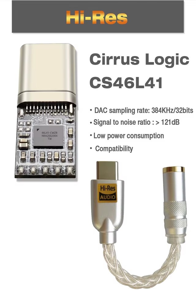

Adaptör değil. Bahsettiğin tarzda ugreen gibi markaların DAC çipi olmayan ürünleri var mesela eski huawei ve honor cihazları hem çipli hemde çipsiz dongle çalıştırıyordu ama son serilerde bu yok diye hatırlıyorum bu yüzden pek satan bunları da artık yok.
Zaten dac çipi olmayan dongleleri bir çok cihaz tanımıyor yani çalıştırmıyor. İçerisinde cirrus logic çipi olan şeye dac değil diyorsun çok garip.

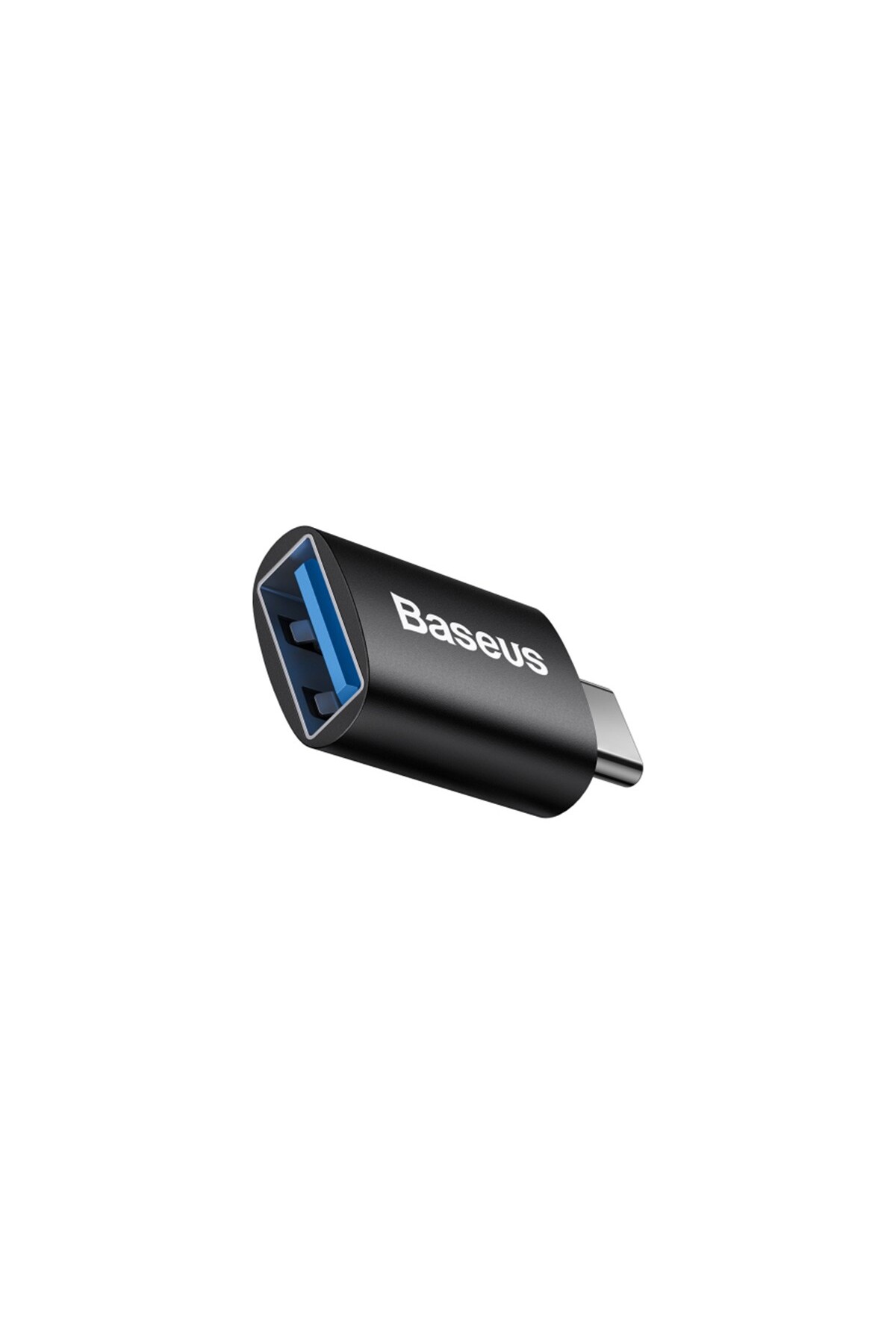

Bakın tekrar anlatmaya çalışayım;
Bu bahsettiğimiz ürünün şu üründen hiç bir farkı yok hemde hiç bir farkı yok;
