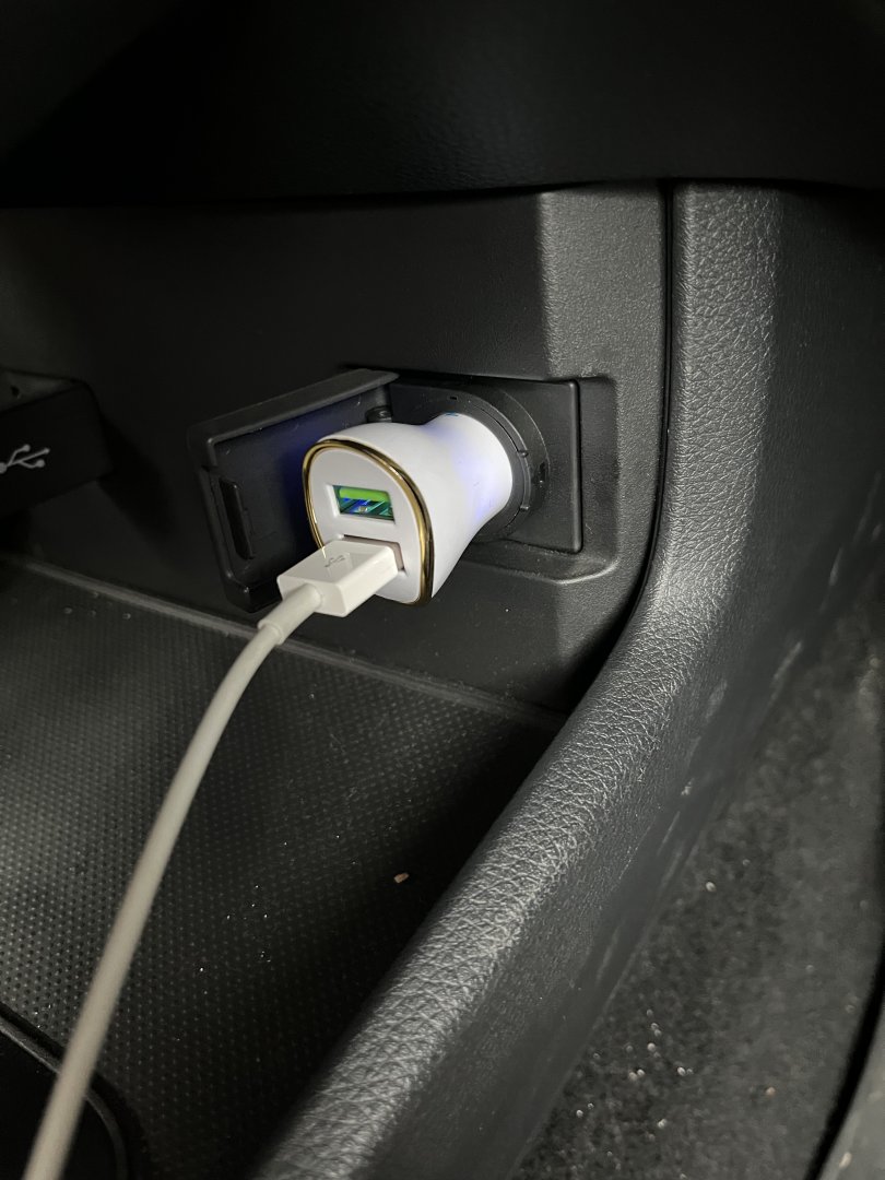

Arkadaşlar deprem bölgesinde olduğumuz icin ev iclerine giremiyoruz, arabada bekliyoruz ve ailede kimsenin sarji neredeyse kalmadi. Bizde su cihazlardan aldik bir petrolde ancak uzun kullanimda aküyü bitirme zarar verme ihtimali var mi bilmiyoruz. Bilen varsa yardımcı olabilir mi?

45dk da bir vs 15dakika arabayı çalıştırın akü kendini toplasın geri stop edin. Uzun kullanımda aküyu bitirir.
Uzun süreli kullanımda aküyü bitirebilir.
Şarj aletleri birkaç amper çekiyor. Kısa sürede olmaz ama evet bitirir. Birkaç şarj sonrası mümkünse yarım saat rolantide çalışsın araba. 1.6 motor araçlar klima açılmazsa saatte 1 litre civarı yakar.
Araç çalışır durumda kullanabilirsiniz. Hem akü riskiyle uğraşmaz hem de ısınma için zaten belirli aralıklarla aracı çalıştırıyorsunuzdur zaten.
Araba hep calisiyor, dediginiz gibi yapalim oyleyse. Hepinize cevaplariniz icin cok teşekkür ederim.
Hep çalışıyorsa korkacak bir şey yok. Araba çalıştıktan sonra yükü alternatör dengeler zaten hiçbir sorun olmaz. Arabanız kaç litre yaktığını göstermeyen bir modelse ortalama motor hacminize göre araçtaki yakıtı da kontrol edin. Bilemiyorum şehirde benzinlik durumları nedir ne değildir.
