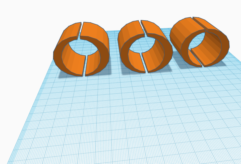

Merhaba, projem için 3D yazıcıdan 5x5'lik bir oval şekil çıkartacağım. Tam ortasından böleceğim için sorun olur mu? Yazıcı kendimin değil.

Var da pahalı olur tahminen, forumda ücret karşılığı basanlar oluyor. Boyutun birebir aynı ölçüde olmasını istiyorsan birebir o sonucu alamazsın, sapmalar olur.
Ayrıca modelin çok köşeli duruyor, düşük çözünürlükte. O şekilde model verirsen baskıda da o köşeli yapı gözükür.

Eğer tam olarak resimdeki model olacaksa o parçaları yukarı doğru dikey olacak şekilde basmalısın. Bu haliyle basarsan çok kaliteli yazıcı değilse baskı patlayabilir.
Tinkercad tarayıcı üzerinden çalışan bir site olduğu için performansı yüksek olsun diye tüm modelleri low poly olarak gösteriyor.
