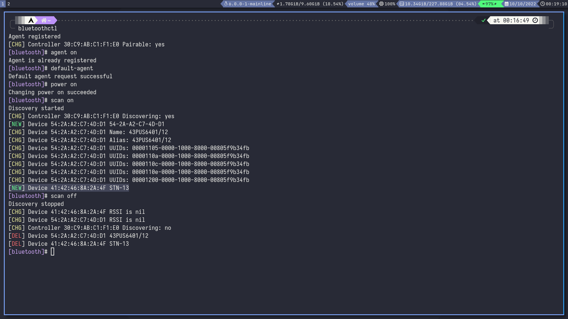

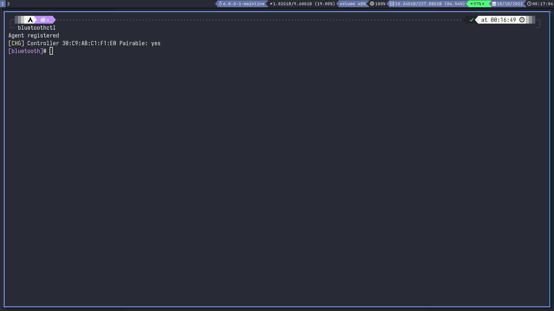

Terminale bluetoothctl komutunu giriyoruz ve bizi şöyle bir ekran karşılıyor:
Sırasıyla şu komutları giriyoruz:
Kod:
power on
agent on
default-agent
scan on
Eğer power on komutunda hata alırsanız rfkill unblock all komutunu çalıştırdıktan sonra tekrar deneyin.

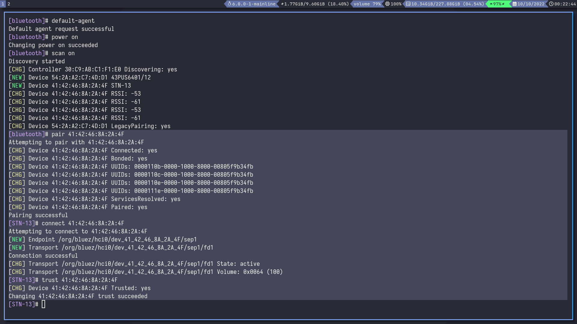

Şimdi şu komutlar ile devam ediyoruz:
Kod:
pair AA:BB:CC:DD:EE:FF
connect AA:BB:CC:DD:EE:FF
trust AA:BB:CC:DD:EE:FF
Bir aksilik olmazsa bağlanabilmiş olmanız lazım.

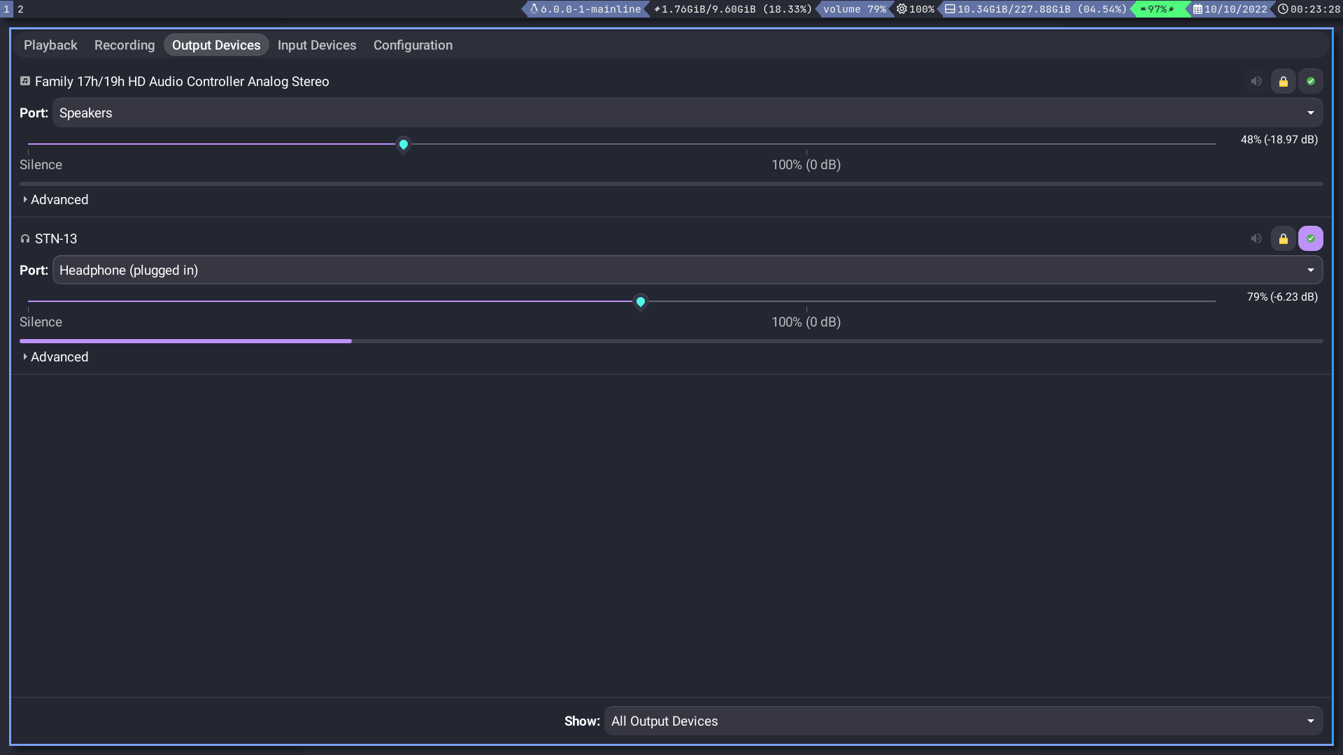

pavucontrol ile Bluetooth kulaklığınızın gözüküp gözükmediğini kontrol edin.
Bende bağlanmış şekilde gözüküyor ve ses de geliyor. 🙂

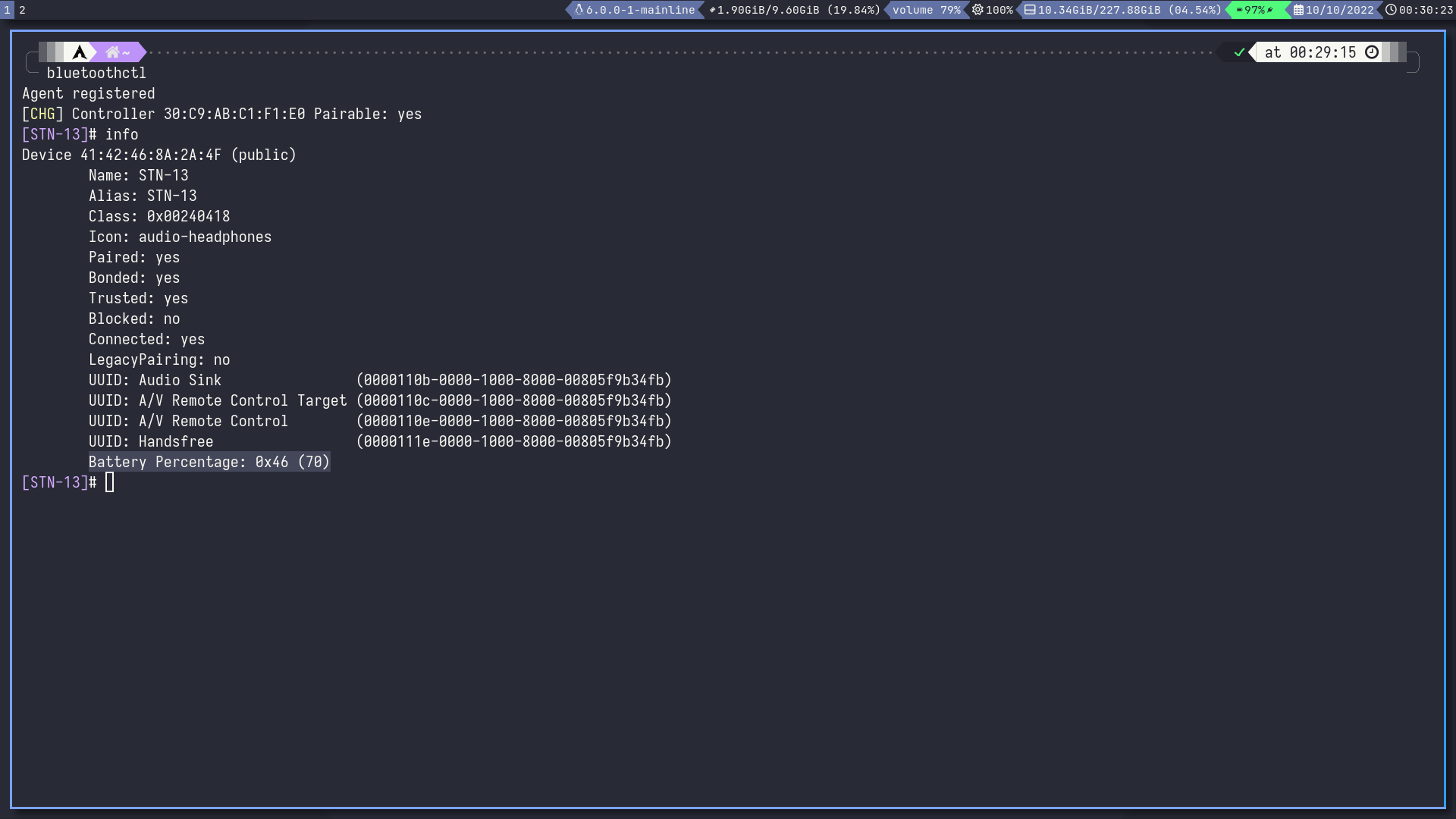

Ayrıca kulaklığın şarjına bakmak isterseniz şuraya bakın:
Grafik arayüzden ziyade terminal ile nasıl halledildiğini gösterdim. Diğer Bluetooth cihazlar için de aynıdır muhtemelen. Tek Bluetooth cihazım kulaklık olduğundan bununla deneyebildim. Ekstra bir şeyler eklemek isteyenler varsa aşağıya ekleyebilirler.
Eki Görüntüle 1540942

scan on
Eki Görüntüle 1540943
Bağlanacağım cihaz bu.
Kod:
Eki Görüntüle 1540945
Eki Görüntüle 1540946
