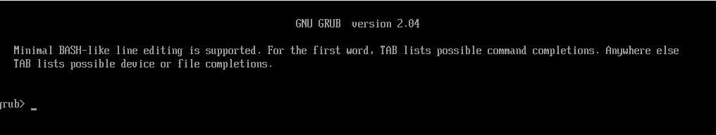

Merhaba iyi günler. Sabah 7'den beri Arch Linux kurmaya çalışıyorum. Tam kurdum ama grub geldiğinde Arch Linux'u seçemiyorum.
Eki Görüntüle 953268
Grubu yüklememişsin semantic hocamın dediğini yapın Arch açılacak ve ondan sonra grubu yükle.
