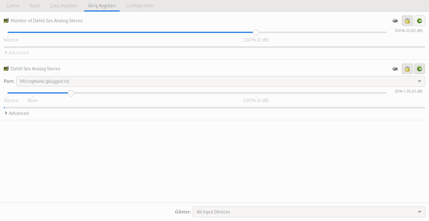

Şu resimdeki hoparlör simgeleri.
Ne yazık ki açıklar. Temadan kaynaklı :(
Bu simgelerin aktif olması benim bildiğim mikrofonu susturuyor. Aksine bunların pasif durumda olması gerekiyor. Artı olarak hoparlörün en sağındaki simge varsayılan olan mikrofonu seçmenize yarıyor.
Onlarda sıkıntı zaten yok hocam ama ses de yok :(

Kod:
[hoovy@turbine ~]$ pacmd list-sources | grep 'name:.*input'
[hoovy@turbine ~]$
In /usr/share/pulseaudio/alsa-mixer/paths/analog-input-internal-mic.conf and /usr/share/pulseaudio/alsa-mixer/paths/analog-input-mic.conf:
  • Under [Element Internal Mic Boost] set volume to zero.
  • Under [Element Int Mic Boost] set volume to zero.
  • Under [Element Mic Boost] set volume to zero
Find your source name from the following command; mine is alsa_input.pci-0000_00_1f.3.analog-stereo
Edit /etc/pulse/default.pa and add the following lines, where INPUT_NAME is name of the input source from above step:
`load-module module-remap-source source_name=record_mono master=INPUT_NAME master_channel_map=front-left channel_map=mono`
`set-default-source record_mono`
Then restart PulseAudio:
$ pulseaudio -k
$ pulseaudio --start
pacmd list-sources | grep 'name:.*input' name: <alsa_input.pci-0000_00_1f.3.analog-stereo>
Aşağıdaki komutları çalıştırınca sonuç ne oluyor? Buna göre ilerleyelim.
Kod:
pactl load-module module-remap-source source_name=record_mono master=alsa_input.pci-0000_00_1f.3.analog-stereo master_channel_map=front-left channel_map=mono
Kod:
pactl set-default-source record_mono
Bunları uyguladıktan sonra, ses ayarlarını açıp giriş aygıtının remapped ile başlayan seçenek olup olmadığını kontrol edersin, değilse remapped ile başlayan seçenekle değiştirirsin.
[CODE title="İlk Komut"][hoovy@turbine ~]$ pactl load-module module-remap-source source_name=record_mono master=alsa_input.pci-0000_00_1f.3.analog-stereo master_channel_map=front-left channel_map=mono
26
[hoovy@turbine ~]$echo "Bu komutu ne kadar yazarsam sayı o kadar artıyor. İlk yazdığımda 23 idi"[/CODE]
[CODE title="2. Komut"][hoovy@turbine ~]$ pactl set-default-source record_mono
[hoovy@turbine ~]$ echo "Bir çıktı yok hocam. Bir şeyleri Tutorial'da yanlış mı yaptım acaba ? Yeniden deneyeyim mi?"[/CODE]
İlk komut bir giriş seçeneği eklemeye yarıyor, ikinci komut sadece bunu varsayılan yapmaya yarıyor. Pavucontrol uygulamasında, giriş aygıtlarında yeni eklenmiş bir seçenek görünmüyor mu?
Artan sayı önemli değil, süreç vb. numarayı veriyordur sadece.
4 tane "Remapped Dahili Ses Analog Stereo" var ama hiçbiri ses iletmiyor.
Bu arada geç olduğundan dolayı maalesef bilgisayarı kapatmak zorundayım. Yarın da okul var. Anca 14.00 gibi size dönüt veririm eğer bundan sonra yapmam gereken varsa. Kusura bakmayın :(
