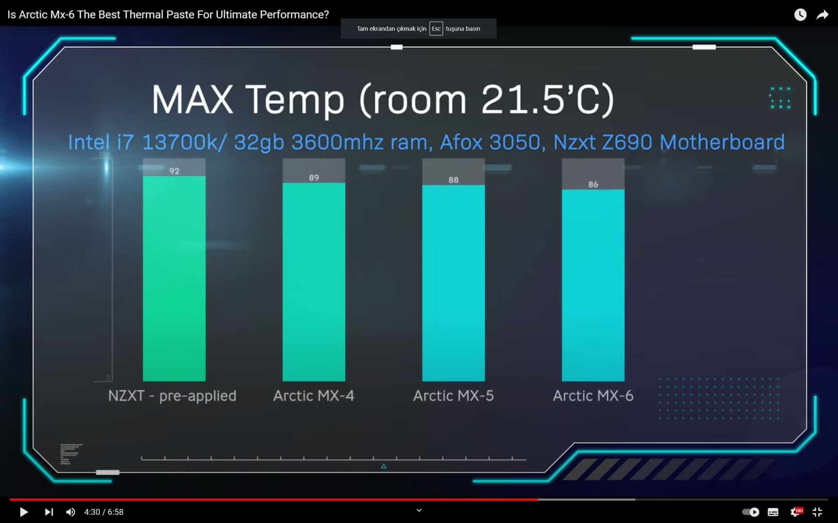

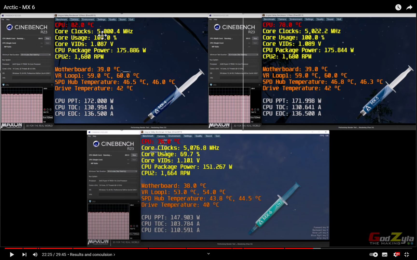

Viskozite değeri oldukça fazla. Yani bu da daha katı olduğunu ama yüzey üzerindeki stabilitesinin daha iyi olduğu anlamına gelir. Yani pump-out riskini minimuma indirir.
MX-6;
Eki Görüntüle 1622670
MX-4;
Eki Görüntüle 1622673
MX-5;
Eki Görüntüle 1622672

Yeni olduğu için sanırım çok fazla testi yok. 3 4 tane test buldum. Birinde sıcaklık değerleri aynı, diğerlerinde ise MX6 2 derece daha düşük. Hatta mx4 82 iken mx5 ile mx6 77 ve 76 derecelerdeydi.
Muhtemelen bu da yoğunluk ile alakalı bir şey. Ben laptopta 13w/mk bir macun kullandım 2 kere. İlk yaptığımda sıcaklıklar şahene. Ama 1 - 2 ay sonra bozulmaya başlıyor. Boştaki sıcaklıklar iyi ama peak değerler artıyor. Bir anda ısınıp, fanlar devreye girdikten sonra soğutma işlemi için zaman geçmesi gerekiyor.
