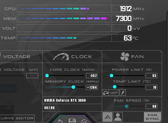

Hocam ben;
Core clock: -502
Memory: +1284
Power limit: 65.
Bu ayarlarda OC yapıp nvıdıa_lhr_gpu_only klasörü içindeki ETH pool BAT dosyasında ki cüzdanı değiştirip çalıştırdım. Başka bir ayar yapmama gerek var mı? LHR için ayrıca kod eklemek gerekiyor mu bu BAT dosyasına? Bu şekilde çalıştırdım 2miners sitesinde mh değeri sürekli dalgalandı. Bazen 34 bazen 29 bazen 17 bu normal mi?

Hocam ben bugün tekrar açtım, BAT da 28-29-30 civarı mh veriyor. Ortalama 130-138W enerji çekiyor. Bu değerler normal mi? Yoksa zamanla mı artıyor. 1 gün bıraksam faydası olur mu? Kart bu; RTX 3060

T-Rex'e geçin hocam değerler düşük. Ya da önce Core'yi -400 -350 gibi arttırın yükselmezse T-Rex.
T-rex'e geçin hocam değerler düşük. Ya da önce Core'yi -400 -350 gibi arttırın yükselmezse t-rex.
