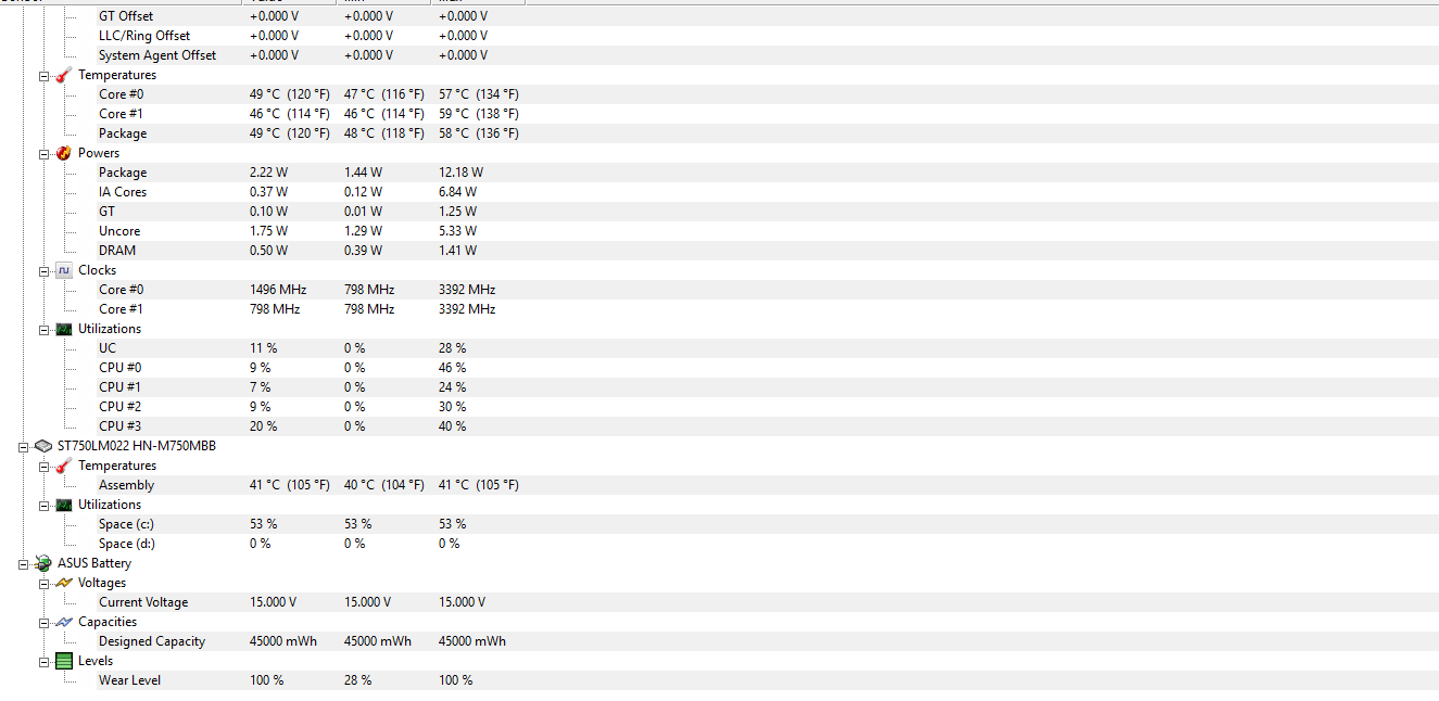

HWmonitorde batarya ile ilgili kısımda ne yazıyor. Görseli atar mısın?

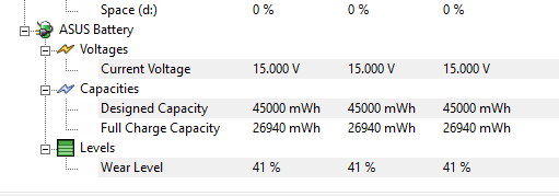

OK.
Kapasitesinin %41'i gitmiş bataryanın. Ama sen geriye kalanı da kullanamıyorum diyorsun çünkü %0'da.
Batarya ya şarj hiç olmuyor ya da aşırı yavaş oluyor, kullanmadığın zaman şarjda bırakırsan onu anlarsın.
