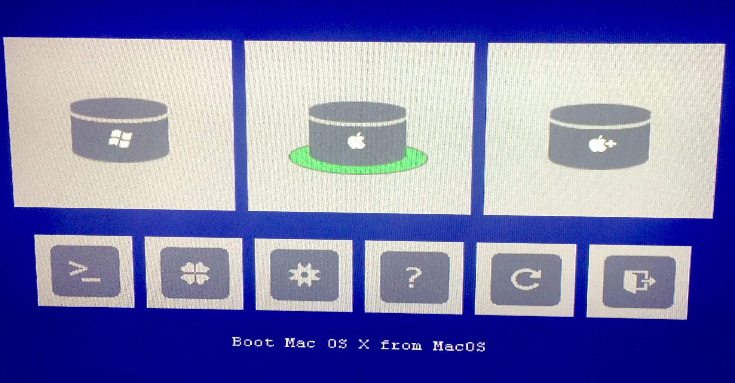

internetim geldi klavye mouse ( kablosuz ) olan geldi , ps/2 bağlı olanlar gelmedi. ses gelmedi alc891 versiyonu bulamıyorum nette. birde ekran kartını deneyeceğim nvidia web driver. birde şunu söyliyim yeniden başlatınca ekran direk gelmedi yine boot menüsü açıldı ama clover değildi. resmini çekip koydum . acaba normalmi böyle olması
Resim ekledim
