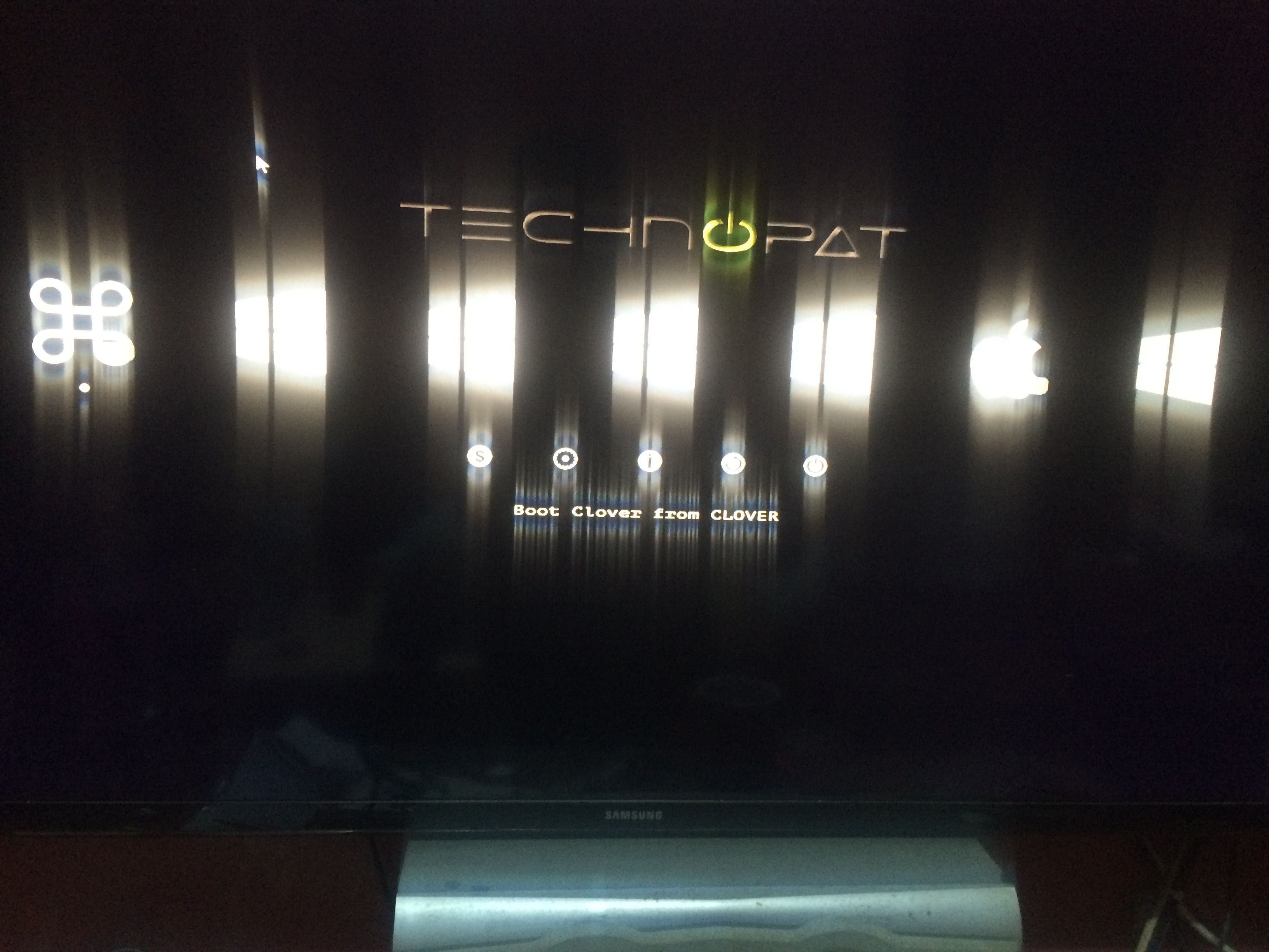

Estafurullah vaktini alıyoruz asıl sen hakkını helal et. Şimdi konumuza dönersek. Confing.plist içine kodları yerleştrip kaydettim pc yi yeniden başlattım akabinde ( Recep beye sevgiler bu arada ) technopat kurulum arayüzü çıktı resimdeki şekilde bende yazınızda clover kurulum önerdiğiniz için ilk seçendkteki yonca simgesini seçip enter bastığımda son 5dk dır falan sadece yanıp sönen bir "-" ye bakıyorum. Değişiklik olmadığı için resetliyip birde base boot olan tesmin sağındaki apple ikonu seçip deneyeceğim

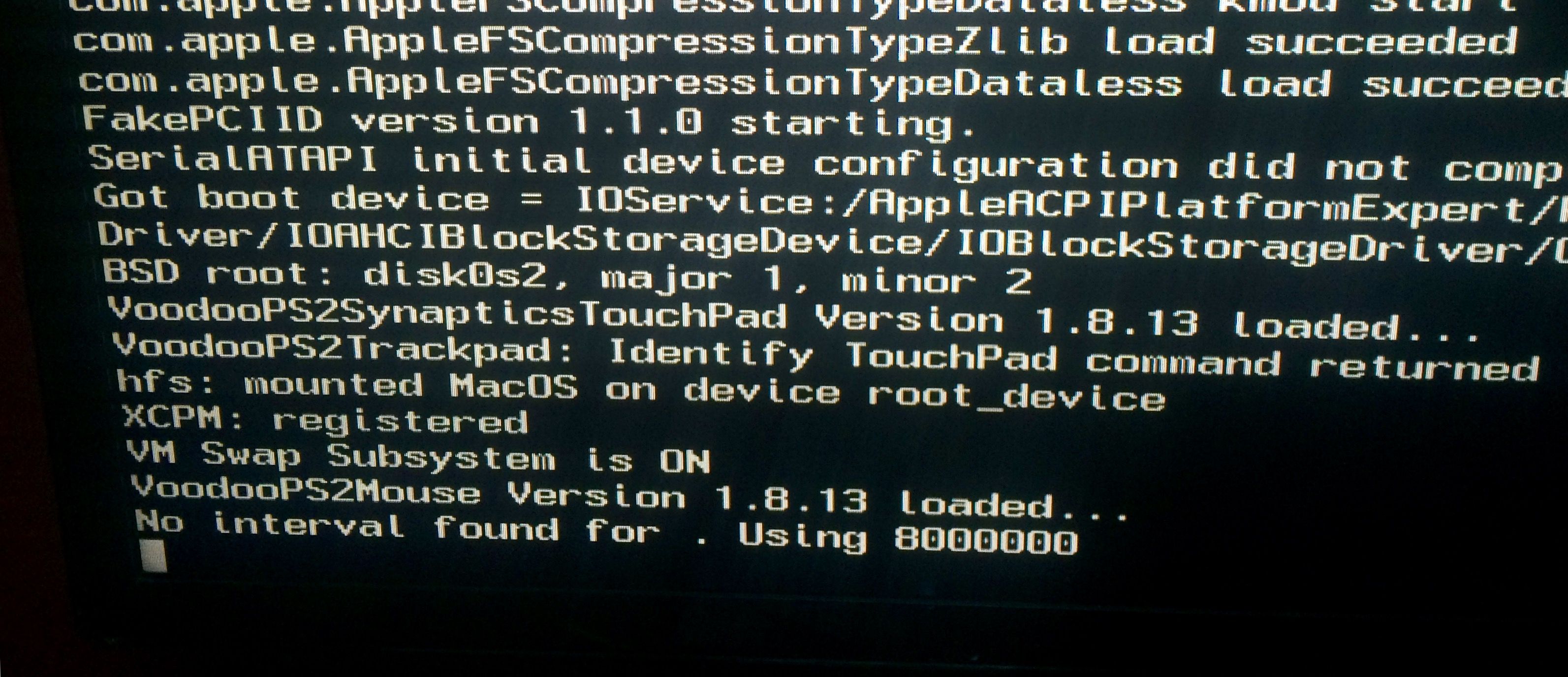

ve denedim biraz boot yaptıktan sonra bir yerde kaldı ve ilerlemedi onunda resmini atıyorum. eğer istersen şimdi elimdeki config.plist dosyasını sana verebilirim sende gerekli düzenlemeyi bildiğin şekilde yapabilirsin. birde merak ettiğim sadece burdaki fakecpuid yi kullanabiliyorum yani i5 herhangi bi kodlu cpuid si girsem sorun çözülebilirmi ?
not:resim 1 clover boot açana kadardı resim 2 ise apple logolu boot açtıktan sonrası
