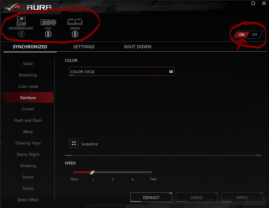

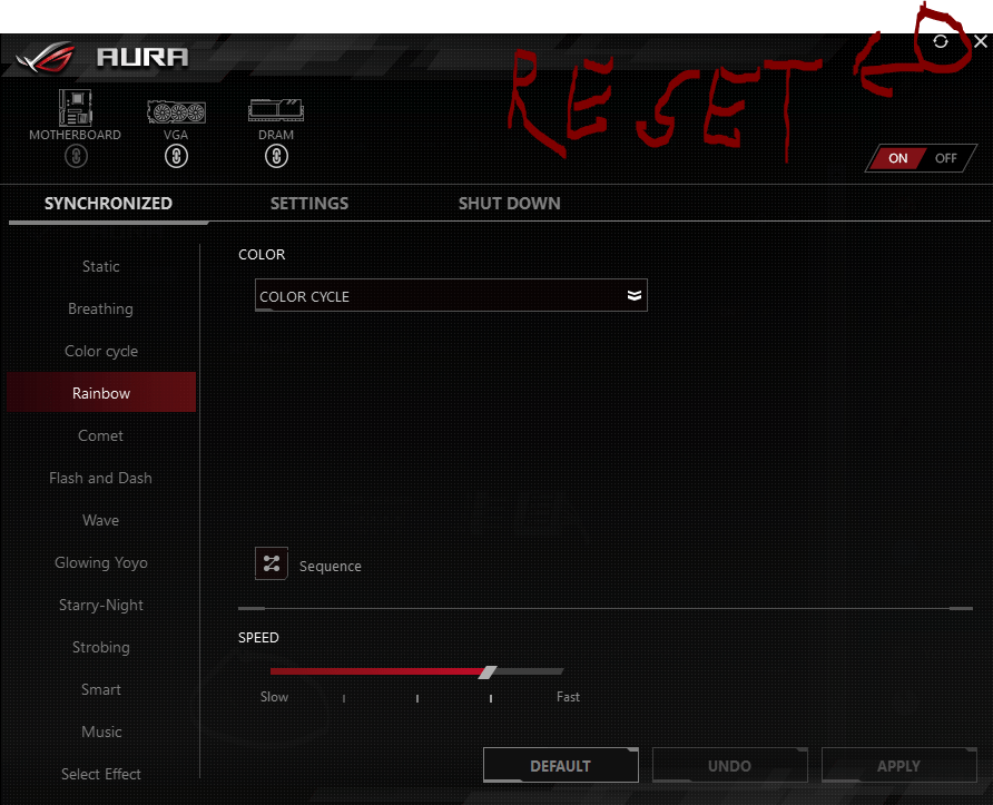

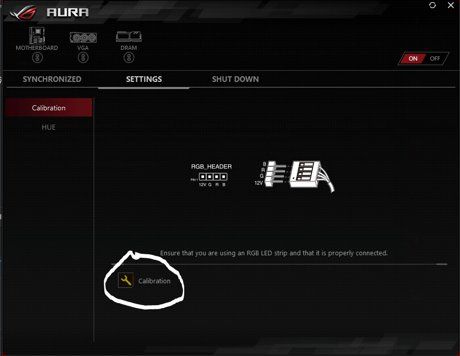

Öncelikle calibration kısmından ayarları yapın.
Aura 1.07 Beta versiyonunu kullanıyor iseniz normal versiyona ( bir önceki versiyon) geçiş yapın. Sorun çözülmez ise görseldeki reset butonuna basın.
1 Header maksimum 2 m led destekler. 2 m'den fazlasında voltaj kaybı olacağı için tavsiye edilmez.
