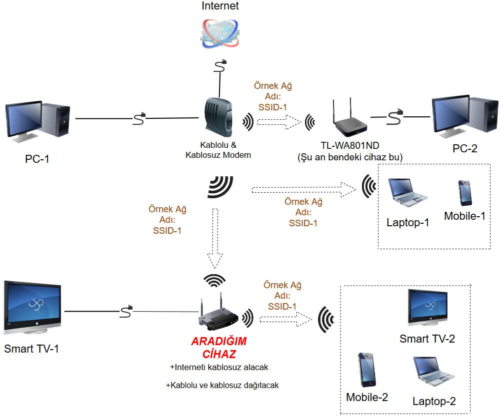

Multi cihaz öneriniz daha iyi olacak sanırım. Bu arada kurmak istediğim ağın bir haritasını yapmaya çalıştım, resmini ekliyorum:
@kornoloji Aradığım cihaza kablolu olarak sadece bir Smart TV bağlanacak. Dahili Wifi olmadığı ve Wifi dongle almak istemediğim için böyle yapmak zorundayım. Onun dışında tüm cihazlar ağın şimdiki haline kablolu veya kablosuz bağlanabilecek durumda.
Multi cihaz öneriniz daha iyi olacak sanırım. Bu arada kurmak istediğim ağın bir haritasını yapmaya çalıştım, resmini ekliyorum:Eki Görüntüle 333479
