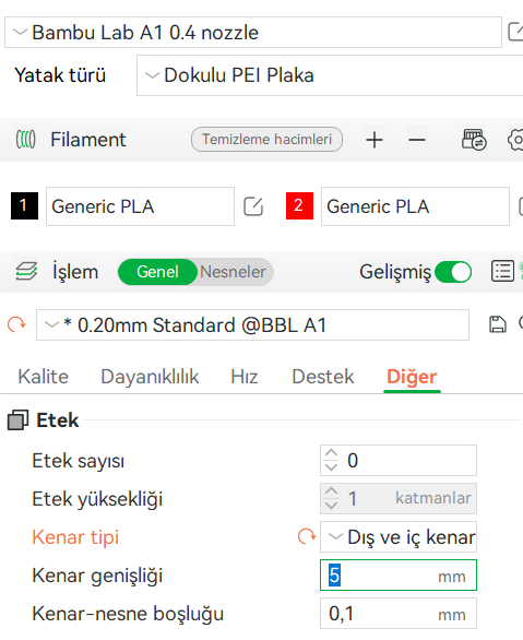

Diğer kısmından gösterdiğim ayarı yapın fakat kenar genişliği kısmını kendiniz deneyerek istediğiniz boyutta genişletebilirsiniz. Yapıştırıcı olarak İstanbul filamentin yapıştırıcısını kullanıyorum memnunum. İlk sorduğunuz soruyu anlayamadığım için uzun uzun yazdım kusura bakmayın.
Eki Görüntüle 2377895
Brim mi ekliyorsunuz yazmak istemiştim yanlış olmuş. Sizde Brim(kenar) eklemeyi göstermişsiniz :)

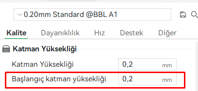

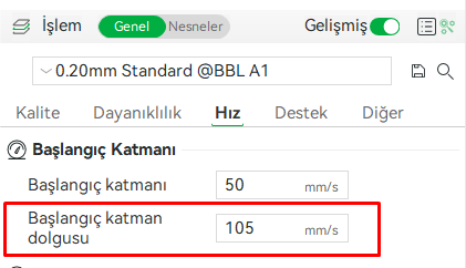

@Salih Gürbüz Buradakine ek olarak baslangic katmani hizini da dusurmeyi deneyebilirsiniz.
Eki Görüntüle 2378359
