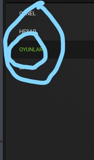

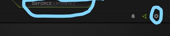

Kart NVIDIA mı?
Açık ise kapat. Kapalı ise aç.
