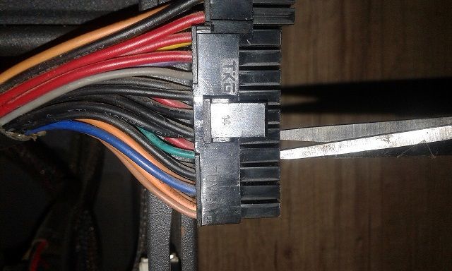

20+4 pine aşağıdaki şekilde kısa devre yaptırın. Ben zamanında 4 ve 5 nci pinleri kullanmışım fark olmasa da siz 3 ve 4 ncü pinleri kullanın. 2 tarafı çıplak kısa bir kabloda kullanabilirsiniz bu işlem için. Kısa devre boyunca PSU çalışıyor mu gözlemleyin.

Hocam dediğiniz gibi yaptım sonra güç kablosunu takıp tuşa bastım açıldı. Tam kapatıp yerine götürdüm, monitore bağlamak için. Bu sefer yine aynı sorun. Şimdi yine aynı şeyi deniyorum.
Yok hocam olmuyor 2 kez daha denedim. Hata devam ediyor. İlk yaptığımda açılmıştı ama.
Dediklerinizden bir şey anlamadım dediklerim arasında tuşa basma diye bir şey yok.

Yukarıdaki resimdeki işlemi yaptığınızda güç kaynağı siz teması kesene kadar çalıştı mı çalışmadı mı?

Kasa prize takılı değilken 24pini çıkarıp 3. ve 4. pinleri makasla 4-5 saniye temas ettirdim. Sonra geri yerine takıp güç kablosunu takdım ve kasanın güç tuşuna bastım. Fanlar sorunsuz çalışmaya başladı. Tamam sorun çözüldü deyip güç tuşundan sistemi kapattım ve yerine (masama) götürüp prize takdım. Bu sefer yine çalışmadı.
Herşeyden önce, yukarıdaki resimdeki işlemi PSU prize takılıyken yapmalısınız. Siz 3 ve 4 no lu pinleri birbirine değdirdiğiniz sürece PSU çalışacak mı gözlemlemelisiniz. Teması kestiğinizde PSU da duracak. Söylediğim şekilde gerçekleşiyorsa güç kaynağında büyük ihtimalle sorun yok demektir.
Bu işlemi yaptıktan sonra 20+4 pini yerine takın. PSU ya giren, yani prizden gelen güç kablosunu PSU dan çıkarın. Kasanın power tuşuna 5-6 defa arka arkaya basarak sistemde birikmiş olan statik elektriği boşaltın. Daha sonra sistemin çalışıp çalışmayacağını tekrar test edin.

Her şeyden önce, yukarıdaki resimdeki işlemi PSU prize takılıyken yapmalısınız. Siz 3 ve 4 no lu pinleri birbirine değdirdiğiniz sürece PSU çalışacak mı gözlemlemelisiniz? Teması kestiğinizde PSU'da duracak. Söylediğim şekilde gerçekleşiyorsa güç kaynağında büyük ihtimalle sorun yok demektir.
Bu işlemi yaptıktan sonra 20+4 pini yerine takın. PSU'ya giren, yani prizden gelen güç kablosunu PSU'dan çıkarın. Kasanın Power tuşuna 5-6 defa arka arkaya basarak sistemde birikmiş olan statik elektriği boşaltın. Daha sonra sistemin çalışıp çalışmayacağını tekrar test edin.

Dediğinizi uyguladım. Makas temasını bitirince PSU'da durdu. Güç tuşuna 5-6 kez bastım, sonra sistemi yerine götürüp denedim, sorun devam etti. Şimdi başka priz deniyorum. Acaba güç tuşuna arka arkaya basmakla statik elektriğin boşalmama ihtimali var mı? Başka yöntem deneyebilir miyim?
