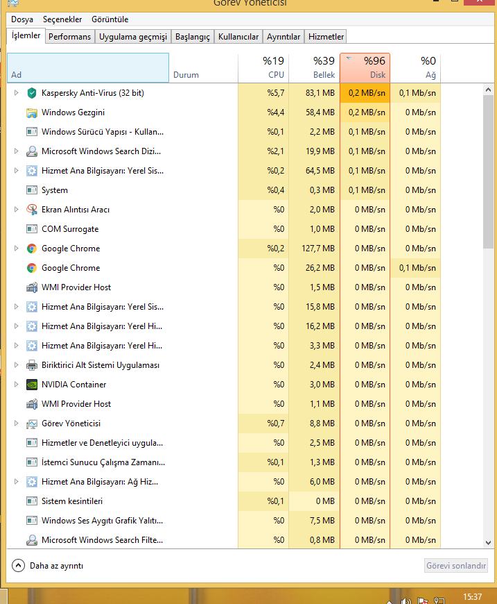

Arkadaşlarımla Discord'da konuşuyordum sonra Discord saçmalamaya başladı. Kaspersky ile bir tarama yaptım sonra disk kullanımı %100 yazdı ama Kaspersky 0.2MB/S kullanıyor komik bir şekilde. Normalde böyle olmazdı PC im iyice saçmaladı 10 GB'lık bir disk oluşturup içine Win 8 ISO dosyasını atmıştım. En son yaptığım şey bu (PC'ye bir şey olursa format atabilirim belki oradan diye yapmıştım) onun dışında hiçbir şey yapmadım. DC şu anda saçmalamakta çok kararlı kimseye mute atılmıyor. Kaspersky bir dosyayı taraması 5 dk sürüyor PC iyice delirdi. Ve BIOS üzerinden overclock yapmıştım. Technopat'ın videosunda olduğu gibi bu sabah yapmıştım ama 3-4 saattir hiçbir sorun yoktu yardımcı olabilecek varsa sevinirim. Yoksa dosyalarımı yedekleyip yene format atmak zorunda kalacağım.(hep yaparım )

Windows Search mü kullanıyor tüm diski?
Hayır hocam, attığım fotoğraftaki gibi hepsini Kaspersky kullanıyor. Birçok disk oluşturmuştum, hepsini sildim sonra tekrardan 3 disk halinde bıraktım, yeniden başlattım, overclocku kapattım, şu anda düzeldi. Ben de bu bahane ile birkaç gün sonra yine format atarım herhalde Teşekkürler yardım ettiğiniz için.

Hocam Kaspersky açılmadan böyle bir şey vardı Kaspersky ile tarama yapmak için o yüzden açtım zaten.
