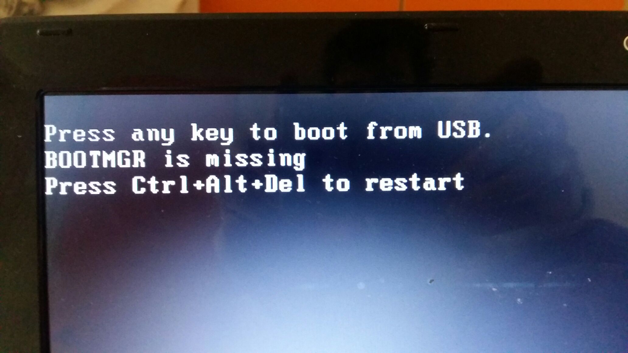

UEFİ olmayan Windows dosyasını hazırladım. Bu sefer USB'den başlatabildim ama format sayfası gelmeden ''BOOTMGR is missing'' hatası aldım.

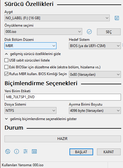

Sizin attığınız video da ki Rufus program 2.2 sürümü bu siteden indirmek istersem 3.3 sürümü iniyor internetten indirdiğim zaman 3.4. Arayüzleri farklı bahsettiğiniz kısımlar yok. Ben sadece GBT'yi MBR ile değiştirerek yazdırdım.Hangi seçenek ile yaptınız. 1. 2. 3.
Hocam tam okumadan yorum yazmışsınız sanırsam. Sizin bahsettiğiniz çözümler ile alakalı bir problemim yok zaten.Kardeşim öncelikle USB bellegini NTFS olması lazım yukarıdaki linkten zaten USB'ye kadar senin yerine format USB'sini hazırlıyor sana sadece girip indirmelisin Ayrıca format dosyalarını yükledikten sonra tekrar açılışta USB bellegini çıkartmalısın ki tekrar windows yükleme ekranına girmeyesin
Evet bu şekilde yaptım ama emin olmak için tekrardan yazdırıyorum.Eki Görüntüle 370034
Bu şekilde olması gerekiyor, kontrol eder misin seçtiklerin aynı mı?
Eğer anakart eski bir anakart ise "Eski BIOS için düzeltme ekle" seçeneğini de seçip yapmayı dene.
Sorunu çözebildin mi?Evet bu şekilde yaptım ama emin olmak için tekrardan yazdırıyorum.
Eki Görüntüle 370044
Maalesef aynı hatayı alıyorum.

Bugün başka bir konuda şunu fark ettik Rufus ile işlem yaparken MBR veya GPT olarak seçilen kısım ISO dosyasını seçtikten sonra değişiyor. Yani şu şekilde, Disk bölüm düzenini MBR olarak seçiyoruz sonra ISO ekleyince o yine GPT yapıyor. ISO dosyasını seçtikten sonra MBR olarak seçmek gerekiyor. Eğer format için tekrar yapmayı düşünürseniz, Rufus ile yazdırırken buna dikkat ederek yapmaya çalışın. Belki sizinde Boot edememe sebebiniz anlık gözden kaçan bu değişim olabilir.İşletim sistemi üzerinden format attım. Normal format atamadım.
