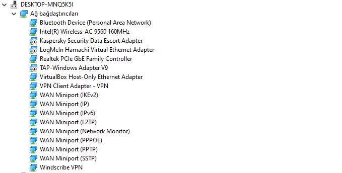

Aygıt yöneticisi'nin ağ bağdaştırıcı ekranında sizin ağ bağdaştırıcıları gözükür:
Eki Görüntüle 678254

Hocam yeni konu açmak istemedim ama tekrardan 6mbps e düştü internet hızım
    2 KB · Görüntüleme: 39
