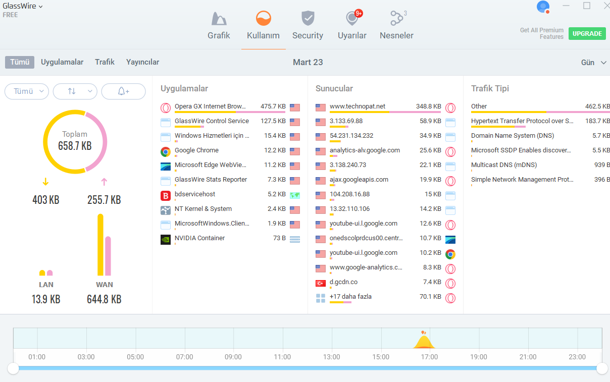

RAT olduğunu nereden biliyorsunuz? Emin misiniz? GlassWire ile ağ kullanımını izleyin ve bize geri dönüş sağlayınız.
GlassWire kullanmayı öğrenmek için:
Hocam şu anda indirdim neyin fotoğrafını atmam gerek şu anda ?
Kullanım sekmesini atmanız gerekmekte.
Tamamdır, bu proram 1 saat boyunca çalışsın. Sonra fotoğraf atınız. Mümkünse bilgisayarı 1 saat boyunca hiç ellemeyin. Bazı zararlı yazılımlar bilgisayarı kullanmıyorken devreye giriyor.

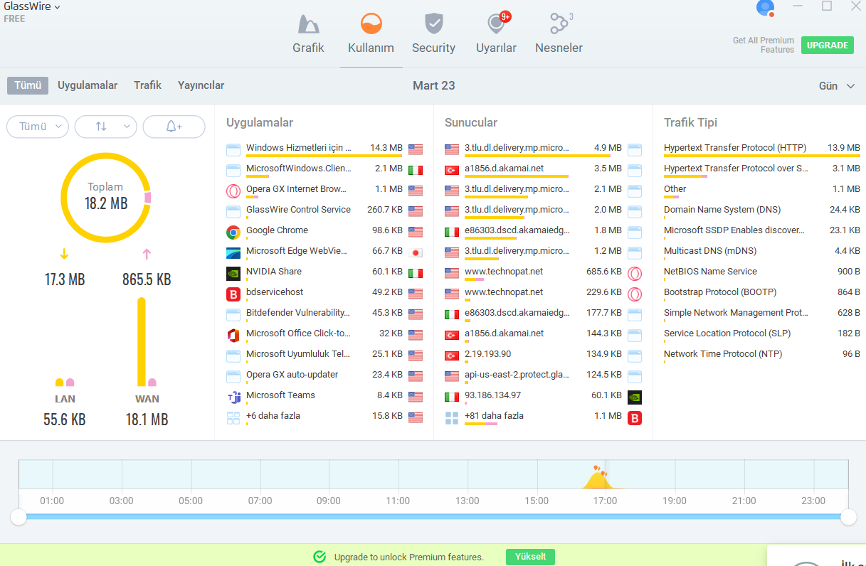

hocam 16 dakika sonra böyle oldu
Hocam son attığımda sanki biraz daha fazlalaşmış bir problem yaratır mı ?
