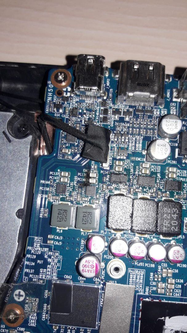

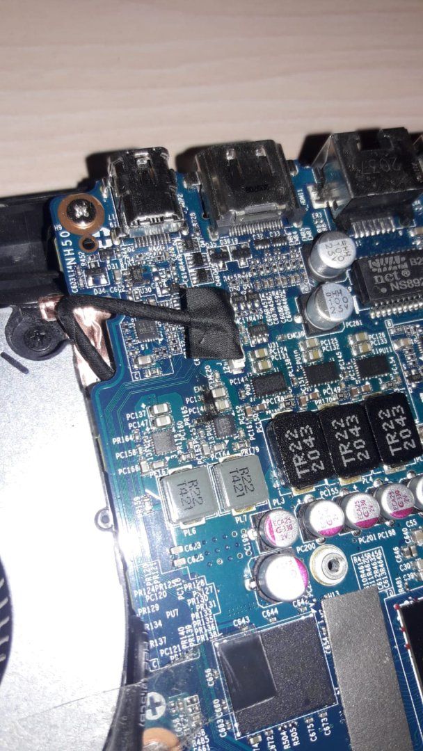

Arkadaşlar sorunun kaynağını buldum. Kasanın içini açtım (Monster'da kasayı açmak garantiyi götürmüyor) ve bir de ne göreyim, tam da sesin çıktığı yerde (güç tuşunun yakınlarında) iki tane ana kart elemanı yanmış. Evet bildiğiniz yanmış. (Fotolar ekte) Ana kartta oluşan bir arıza mevcut. Bu durumda ne yapacakları konusunda bir bilginiz var mı? Ana kart tamir olmaz diye biliyorum ben, servisle görüştüğümde gerekirse yeni bilgisayar verilir demişti.
Kısacası, sorun bu arkadaşlar. Ana kartın elemanlarından iki tanesi yanmış. Servise göndereceğim. Bu durum ilerde çok büyük sıkıntılara yol açabilir. Garantisi varken gönderiyim yapsınlar. Başım ağrımasın sonrasında.

Yetkili servisler elektronik tamir yapmaz, sorunlu bölümü komple değiştirirler lakin sizinki laptop anakartı, cpu ve gpu anakarta entegre olduğundan, anakartı değişemezler. Eğer kullanıcı veye elektrik tesisat arızası kaynaklı değilse laptopu değitirirler.
Hocam kullanıcı hatası olduğunu hiç düşünmüyorum :D Bilgisayarımdaki tüm ürünler orijinal, oynadığım oyunları mediumda %75 res. scale'da oynuyorum. Elektrik tesisatında sorun olacağını da hiç düşünmüyorum, koskocaman TOKİ binası ve hiçbir elektronik alette sorun olmamışken laptop'ta sorun oldu :D
İnşallah "kullanıcı hatası" diyip bizi öpmeye çalışmadan dediğiniz gibi yeni bir alet gönderirler. Teşekkür ederim yardım için :))

Alet servisten çıkmış onarım tamamlandı diyerek, onarım notuna şunları yazmışlar:
"Ölü piksel garantisi 1 ay sürmektedir. Ölü piksel arıza değildir. Bilgisayarın aniden kapanmasının fanlarda biriken aşırı tozdan olduğu tespit edilmiştir. Ana kartın hasarlı bölgesi onarılmıştır."
Ekranımda 15-20 tane ölü piksel var ve ayıplı mal olarak kabul etmemişler. Bilgisayarın aniden kapanma sebebini toz demişler ama ben daha maks 1-2 ay önce fanların içinin dahil tozlarını almıştım. Ana kartın da sadece yanan elemanlarını değiştirmişler açıklamaya göre.
Büyük sıkıntı hocam. Gerekirse tüketici haklarına vereceğim. Canımı sıktılar. Bu kadar kasıp memnuniyetini düşüreceğine ver işte yenisini ben de memnun oliyim sen de kötülenme. Çok gerdi bu durum beni

Gün içerisinde Davut bey haricinde laptop'umun tamiriyle ilgilenen teknik servis yetkilisi beni ölü piksel hakkında arayıp konuşurken ana kartı da sordum. Ana kartın yanan bölümü değiştirilmiş, sadece devre elemanları değil devrenin kendisinde de değişiklikler yapılmış. Herhangi bir sorunun olmadığını belirttiler.
