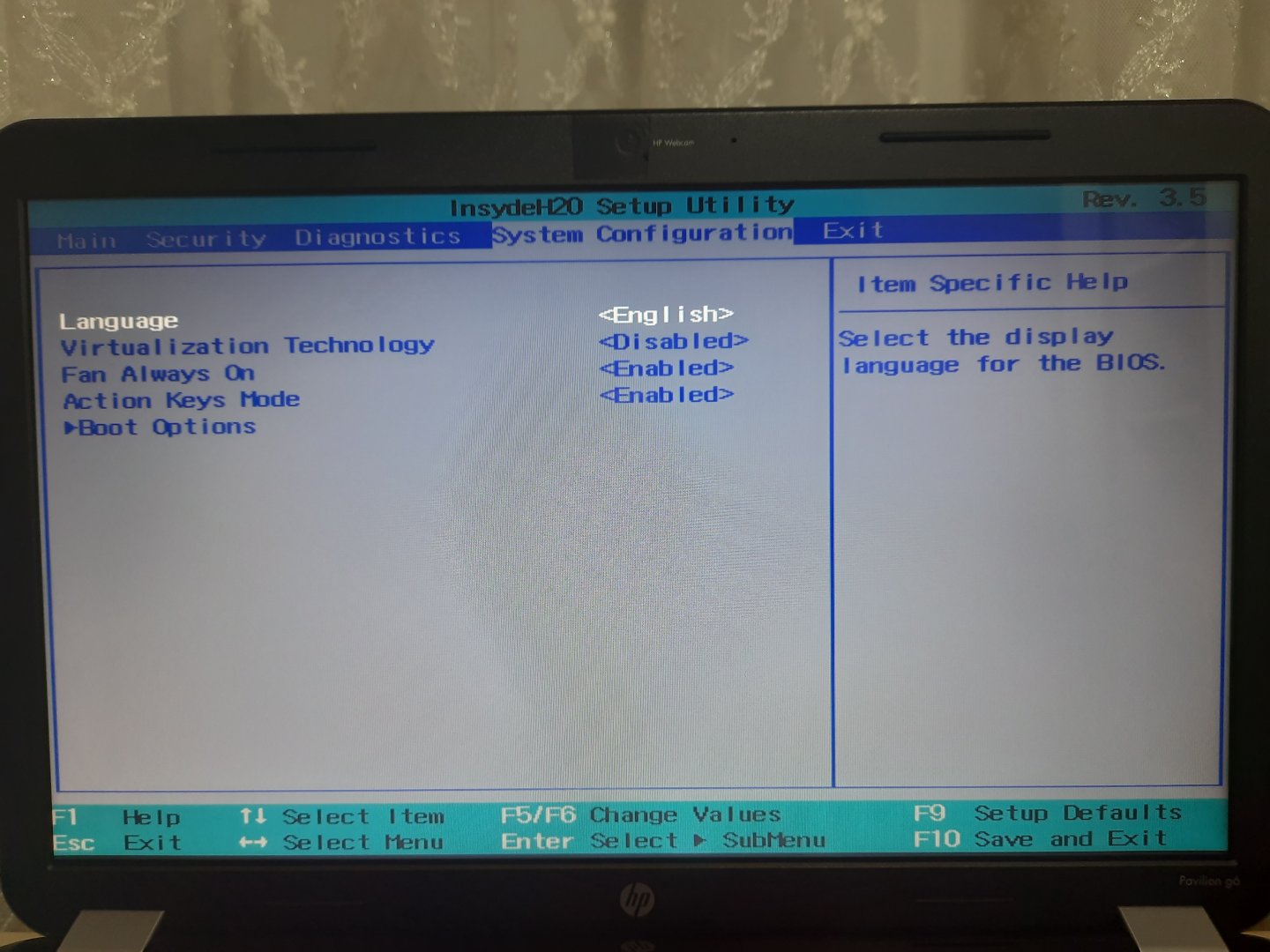

Tüm BIOS ayarının fotolarını atar mısın ?
Cep telefonum yok ama aile bireylerininkini kullanayım. Normalden uzun sürebilir.
Hocam telefonum servisteydi o yüzden uzun sürdü. Kusura bakmayın sizi de çok uğraştırıyorum.
5 resim de geldi mi?
Birde bunlar var;
    173,3 KB · Görüntüleme: 35
    141,1 KB · Görüntüleme: 27
    159,5 KB · Görüntüleme: 28
    166,1 KB · Görüntüleme: 26
    157,9 KB · Görüntüleme: 28
    166,1 KB · Görüntüleme: 27
    173,4 KB · Görüntüleme: 26
