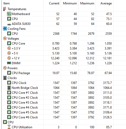

Herkese merhaba.
Bilgisayarım ile ilgili bir sıkıntım var. Kimi zaman oyun oynarken aniden kapanıyor ve kapandıktan sonra da tekrar açmak epey uğraştırıcı oluyor. Güç kablosunu prizden çıkarıp tekrar takıyorum ve 10-15 dakika bekliyorum, ancak bu şekilde açılıyor. Bu sorunun kaynağının ne olduğunu tam anlayamadım. Oyun oynarken aldığım sıcaklık değeri 85 derece civarı ama bu bilgisayarın aniden kapanması için yeterli mi bilmiyorum çünkü bazen 85 - 80 derece ısıda saatlerce oynasam da kapanmıyor. Sürekli gerçekleşen bir durum değil ancak sık sık tekrarlanıyor olması canımı sıkmaya başladı. Güç kaynağı sorunu olabilir diye düşünüyorum. Güç kaynağı olarak 650W Frisby PSU kullanıyorum epey dandik hiçbir sertifikası falan yok, acaba bu sorunumun kaynağı PSU mudur?
Yeni bir PSU almayı planlıyorum ancak sorun başka bir şey ise de boşuna para vermeyi istemiyorum. Sistemimi aşağıya bırakıyorum;
İşlemci - AMD Ryzen 5 2600 AM4.
Anakart -Gigabyte B450M S2H AM4 DDR4.
RAM - Corsair Vengeance LPX 16 GB DDR4 3000MHz.
Ekran kartı -Gigabyte GeForce RTX 2060 OC 6 GB GDDR6 192 Bit.
Kasa - modelini bile bilmiyorum kalitesiz bir kasa, markası Frisby.
Yanıtlarınızı bekliyorum, hepinize teşekkür ederim iyi günler.

peki ısınmadan kaynaklıysa sürekli gerçekleşmesi gerekmez mi? Haftada bir yaşıyorum bu problemi. Kimi zaman saatler boyunca bu sıcaklık değerlerinde oynuyorum ve herhangi bir sorun olmuyor.
adata64 benim sistemde doğru ölçüm yapmadığını gözlemledim.temp core isimli program ısı için daha doğru sonuçlar verdi.x470 ve 2600x işlemci var. Ayrıca cpuz ile volt değerlerini karşılaştırınca onlarda tutmuyor adata64 ile .Bende de ekran kartını tanımadı .
Extra olarak stok fan ve stok volt değerlerinde işlemciye 1.4 civarı fazla voltaj veriyordu sistem otomatik olarak.
işlemciyi şuanda 4.1 de 1.3 volt ile kullanıyorum https://urun.n11.com/sogutucu-ve-fa...avi-ledli-guclu-cpu-islemci-fani-P236212591şu soğutucuyu aldım cpuz ile stress testinde tam yükte 7-8 dk testte 65 dereceyi geçmedi.
Biraz daha düşük hızlarla ,örneğin 3.8 gibi 1.23 voltta falan çok daha düşük ısılar elde edilebilir.
Donanım ekleme gibi alternatif yoksa eğer kasanıza bi tozları giderici hava tutun ve sonrasında işlemcinin termal macununu yenileyip tekrar bir deneyin.
İşlemci sıcaklığınız 100'e ulaşmadığı sürece pc kapanmaz fakat tabiki 85 derece yüksek bir sıcaklık.En son ne zaman termal macunu yenilediniz acaba?
yaklaşık 7 ay önce yeniledim.
Tamamdır kasayı temizleyip macunu yeniledikten sonra tekrar deneyeceğim
