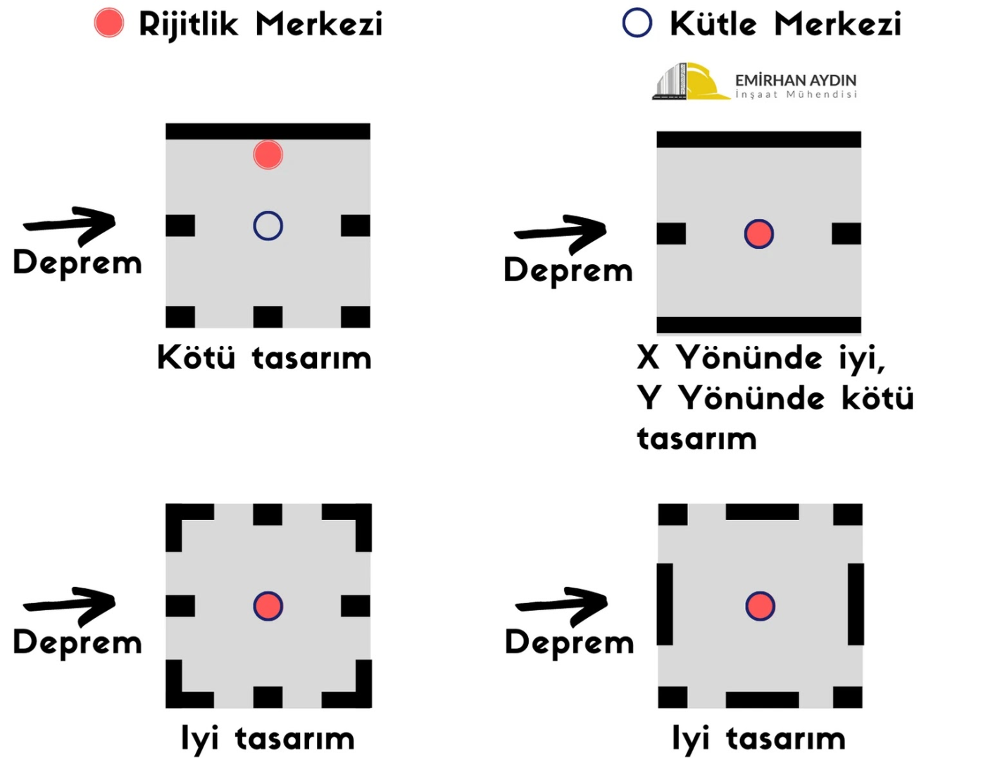

Kolon sayısından ziyade kolonların konumu, donatının kalitesi, etriyelerin sayısı ve düzgün bağlanıp bağlanmaması, betonun kalitesi daha önemli. Binanın diğer elemanlarının durumu da önemli. Perde duvarlar düzgün yapılmadıysa binanın rijitlik dengesini bozarak deprem kuvvetlerine karşı dayanımını ciddi şekilde azaltabiliyor. Binanın kendisi dışında zeminin nasıl olduğu da çok önemli. Yanı kısacası sadece kolon sayısına bakarak binanın mühendisliği hakkında yorum yapmak mümkün değil.
Eki Görüntüle 2088681
