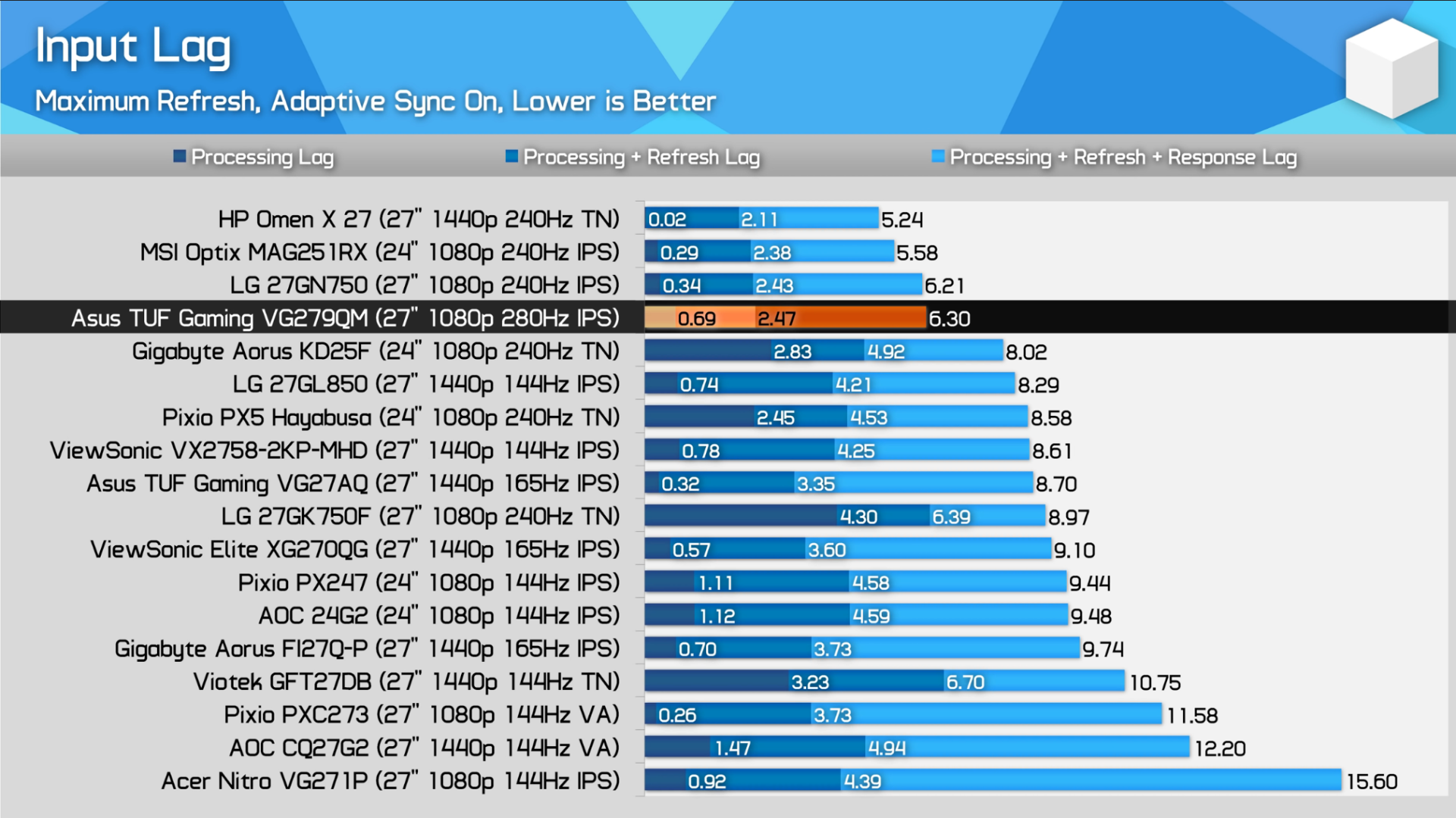

Hızı, fabrika çıkışı renk kalibrasyonu ve görüş açıları gayet iyi. Yanlardan, üstten ve alttan bakınca renklerde hiç solma yok. Hatta yandan bakınca cam gibi görünüyor, daha önce hiç deneyimlememiştim bunu :) Giriş gecikmesini test edebilecek bir ekipmana sahip değilim fakat hissettiğim kadarıyla yok denecek kadar az.

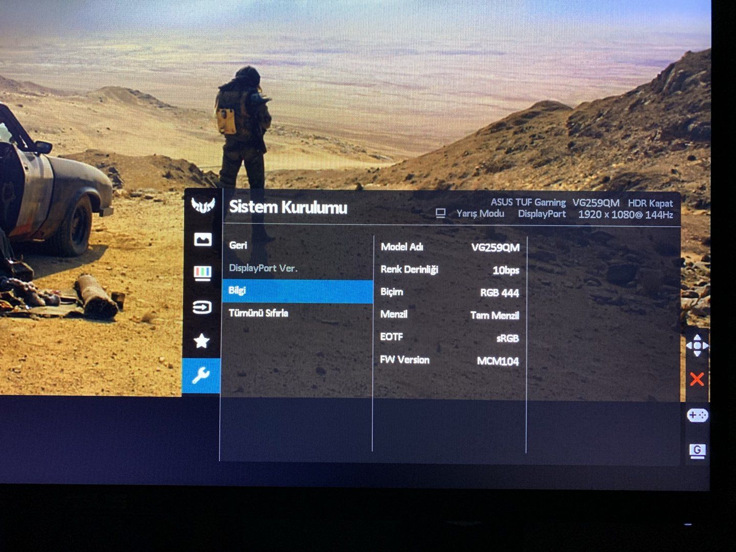

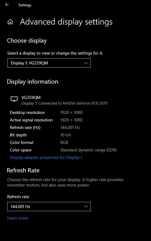

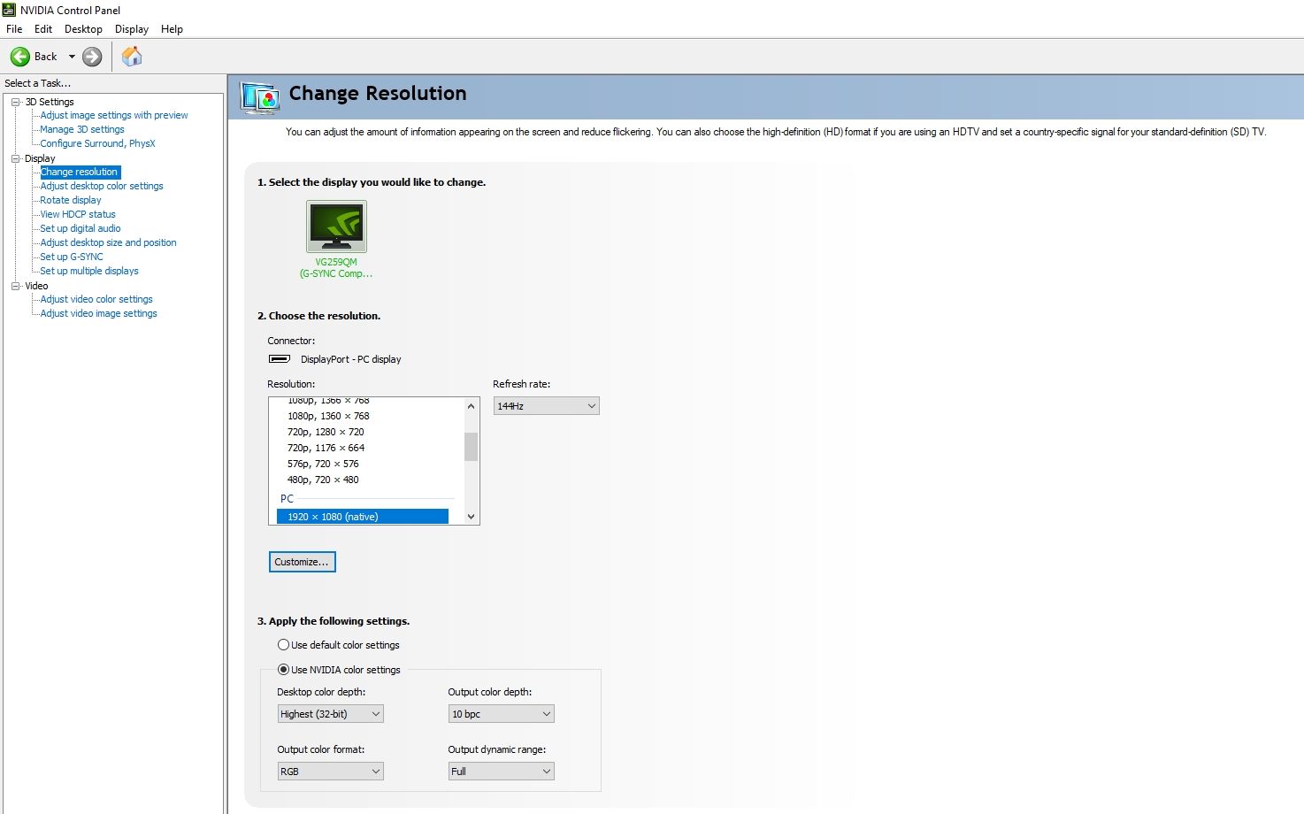

Asus VG259QM ve VG279QM 144hz kullanımda 10 bit renk derinliğini destekliyor (Bit rengi nedir).
VG259QM'yi film, dizi, single player oyunlarda 144hz, 10 bit olarak kullanıyorum. Bu şekilde görüntü kalitesi gerçekten çok iyi.
Kullandığım monitör ayarlarını tavsiye ederim.
Online FPS oyunlarında;
FPS modu, OC on (280hz), OverDrive 80, Adaptive-Sync off, ELMB Sync off, shadow boost dynamic, parlaklık 100, kontrast 80, renk sıcaklığı kullanıcı modu R 100 G 100 B 100, renk doygunluğu 50, cilt tonu doğal
Bu ayarlarla görüntü oyun dışında fazla parlak ve kötü oluyor fakat oyun içinde gayet iyi ve avantajlı.
Film, dizi, single player oyunlarda;
Yarış modu ya da sinema modu (kaynak görüntüye göre değişiyor) OC on (144hz, 10bit), Adaptive-Sync on, ELMB Sync off, parlaklık 100, kontrast 80, renk sıcaklığı normal
Yazmadığım ayarlar defualt.
10 bit kullanım için oc (280hz) açıkken 144 hz'e geçiliyor ve Nvidia denetim masasında 10 bit renk derinliği açılıyor.

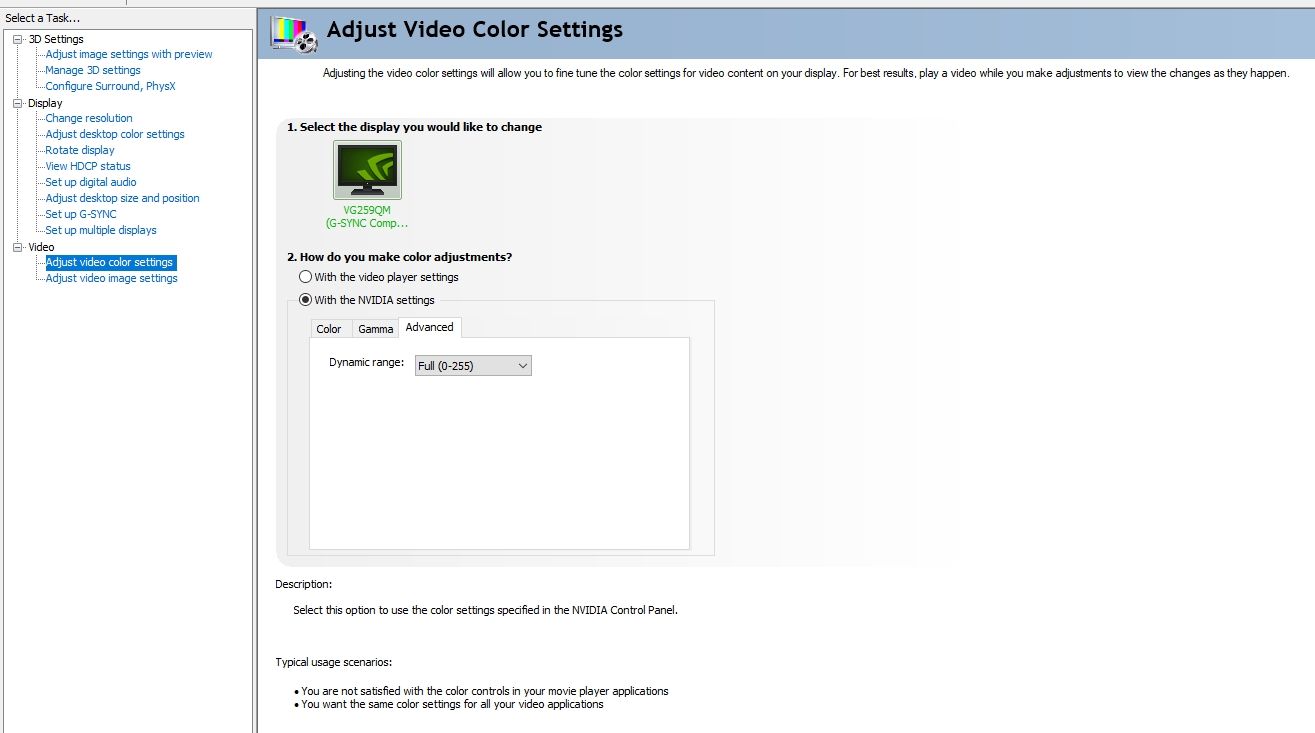

Monitör ayarları:
Video renk seçenekleri > gelişmiş
Dinamik aralık Full (0-255) olmalı.
Defualt limitli (16-235) ayarında oluyor.
Asus destekten Asus renk profilini indirip burada gösterildiği gibi kurulum yapın.

@Emre.Upset Monitörün 1 ms tepki süresine ulaşabildiği tek ayar Overdrive 100, ona da inanılmaz overshoot yaparak ulaşıyor. Bendeki model kullanılamaz seviyede değildi ama çok hoş bir görüntü de oluşturmuyordu. Overdrive'ın input laga herhangi bir etkisi yok. 80'de kullanmanız tavsiyemdir (3-4 ms tepkime süresi - gayet iyi bir değer), 90 olmuyor zaten. 0-20-40-60-80-100 (ve gizli ayar 120, o da diğer skaladaki değerlere göre 70 civarına denk geliyor) ayarları var sadece.
Hz yükseldikçe input lag düşer diyebiliriz, 280 Hz en iyisi input lag açısından. 280 Hz'de kullanın.

Overdrive 80 iken tam olarak ms kaç oluyor biliyor musunuz hocam? çoğu kişi 2.8 diyor, bir de monitörün input lag değeri nedir?
