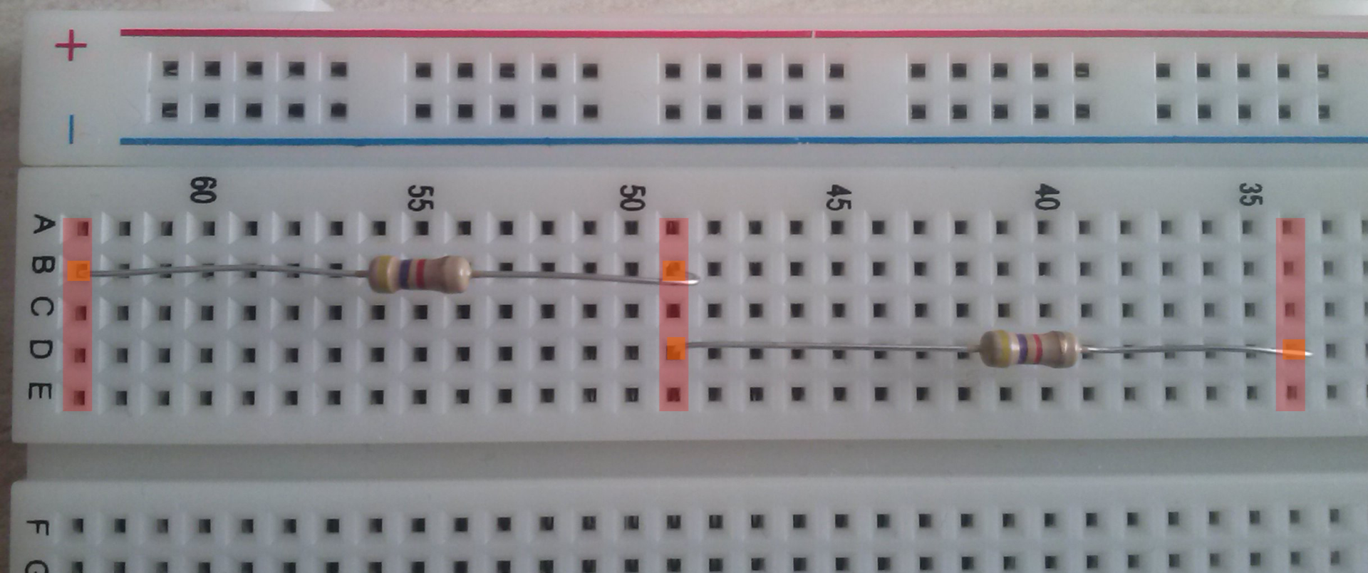

Board üzeri dediğin breadboardtan mı bahsediyorsun? Eğer öyleyse; görselde gözüktüğü gibi turuncu her bir sütunu 1 nokta olarak alman gerekli. Sağdaki turuncu sütuna A, soldaki turuncu sütuna B dersek A ve B noktaları arasında birbirine paralel dirençler görmekteyiz.
Burada ise seri bağlanmış direnç örneklerini görüyoruz;
Board üzeri dediğin breadboardtan mı bahsediyorsun? Eğer öyleyse; görselde gözüktüğü gibi turuncu her bir sütunu 1 nokta olarak alman gerekli. Sağdaki turuncu sütuna A, soldaki turuncu sütuna b dersek A ve B noktaları arasında birbirine paralel dirençler görmekteyiz.
Eki Görüntüle 2022008
Eki Görüntüle 2022013
