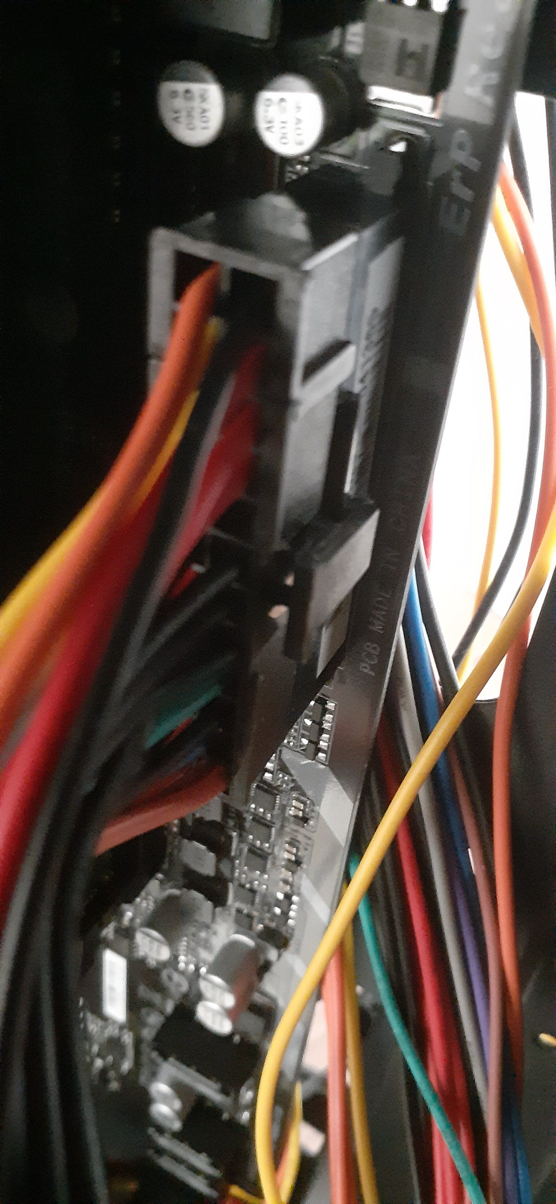

  • Anakart 24 pin güç bağlantısının yerine tam oturmaması.
Bu sorunu kendim yaşadım. Bu kablo yerine zor giriyor. Kablo yerine oturduğunda aşağıdaki gibi olacak.
fotoğrafın üzerine tıklayıp büyütebilirsiniz.

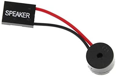

    6,5 KB · Görüntüleme: 196

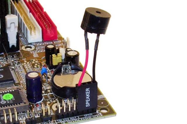

    36,8 KB · Görüntüleme: 245
@Arda ACIKSOZ Şunun gibi bir şey alın. B250M Pro-VD'nin bip sesi anlamları şu şekilde.
AMI BIOS:
1 beep - System boot successfull
*1beep - Refresh failure - (NO VIDEO) memory refresh failure (bad memory)
2 beeps - Parity error - bad memory
3 beeps - Base 64K memory failure - bad memory
4 beeps - Timer not operational - bad motherboard
5 beeps - Processor error - bad processor
6 beeps - 8042 gate A20 failure - bad cpu or mainboard
7 beeps - Processor exception interput error - bad processor
8 beeps - Display memory read/write failure - bad video card or memory
9 beeps - ROM checksum error - bad BIOS
10 beeps - CMOS shutdown register read/write error - bad motherboard
11 beeps - Cache memory bad - bad CPU or motherboard
12 beeps - BIOS rom file incorrect size - The BIOS ROM file found does not match the size of the flash device
13 beeps - BIOS rom image mismatch - The BIOS ROM file layout configuration does not match image present in the flash device
5 short + 1 long beeps - Memory error - No memory detected in the memory slots.
6 short + 1 long beeps - Memory error - EDO memory detected in system
7 short + 1 long beeps - SMBUS error
Türkçeye çevirmeye çok üşendim.

Merhaba ben geçen gün buzzer siparişi verdim bugün geldi taktım sisteme fakat bip sesi gelmiyor. Anakartım da yeni ne yapmam gerekiyor. Yukarıdaki adımların da hepsini uyguladım.
Şimdi biraz araştırdım MSI anakartlarda bip sesi gelmiyormuş normal boot edince sistem. Fakat hala görüntü yok.
