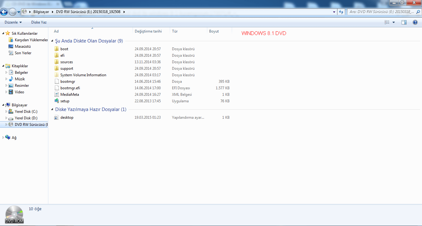

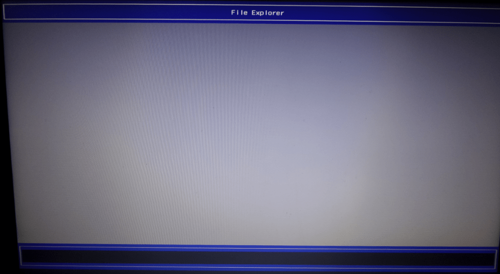

Not enrolled sorununu çözdüm artık enrolled yazıyor. BİOS default yaptım - Legacy enable zaten - çünki Legacy disable yaptığımda Not found operating system falan diyor. Secure boot disable yaptım. Tüm ayarları tam doğru yapıb kaydediyorum ve pc açılırken f9 basıp boot managere giriyorum orda HDD ve EFİ file var. HDD basınca pc açılıyor ama EFİ basınca hiçbirşey olmuyor file browser falan yazıyor içinde dvd ya da başka birşey yok. Resimleri atıcağım şimdi. Lütfen ilgilenin.
Tüm ayarları yapıb kaydetdikten sonra Boot Managerde - Boot from EFI fileyi açınca bu geliyor ve böyle kalıyor.

Peki ama başka bir dvd kullansam da mı çalışmaz? Neden bu ayarları yapmama rağmen boot managere cd-rom seçeneği eklenmiyor ? İnternetten indirdiğim başka bir vvindovs 8.1 daha var ama iso dosyası ve mağazasan aldığım dvdden daha büyük boyutlu.Onu 4GB usb flasha atamıyorum büyük.Aceba Rufus ile 4gb usb flasha yazdıra bilirmiyim ? Yani iso dosyası iken mi büyük yoksa ?
Çalıştığı kesin olan bir dvd ile deneyebilirsin.
USB'ye sığmayabilir, bende 4 yetersiz kalmıştı.
DVD dosyaların sağlam ise Nero vb. bir program ile dosyaları ISO'ya çevirip USB'ye de atabilirsin, nette nasıl yapılacağı anlatılıyor ama sorunlu bir DVD'n varsa gene sıkıntı yaşarsın ama denemesi uzun da sürmez.
