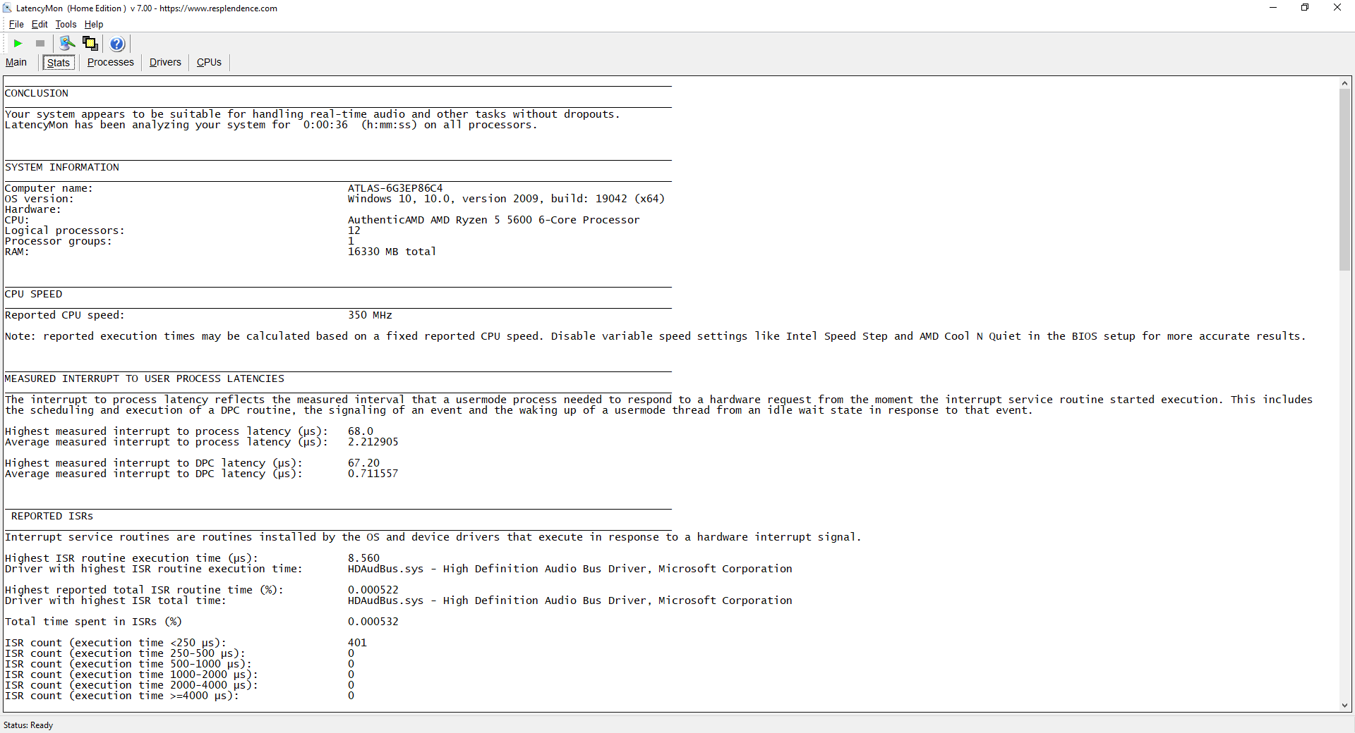

Valorant CoD Warzone 2.0 ve cogu FPS oyunlarini oynuyorum hem guncel hem stabil hem de dusuk gecikmeli bir OS onerebilir misin? Şu an AtlasOS kullanıyorum ve gecikmelerim bu sekilde sence fazla mi?
    93 KB · Görüntüleme: 83

@231981[/USER] LatencyMon test sonuçlarını yazarsan daha sağlıklı olur dpc üzerinden karar vermek doğru olmaz.
Gecikme değerleriniz gayet iyi. Valorant minimum 1803 sürümü istiyor warzone hakkında fikrim yok. Oynadığınız oyunların desteklediği en alt sürümü kullanabilirsiniz. Atlas değerleriniz de güzel bir problem yok. Aklınızda olsun custom iso kullanırken ekran kartı harici driver kurmamaya özen gösterin. Zaten bir çoğu windows içerisinde kurulu geliyor. Customun esprisi bu zaten ekran kartını ve oyunu kur oynamaya başla. Ekstra olarak bazı oyunlar directX isteyebiliyor.
