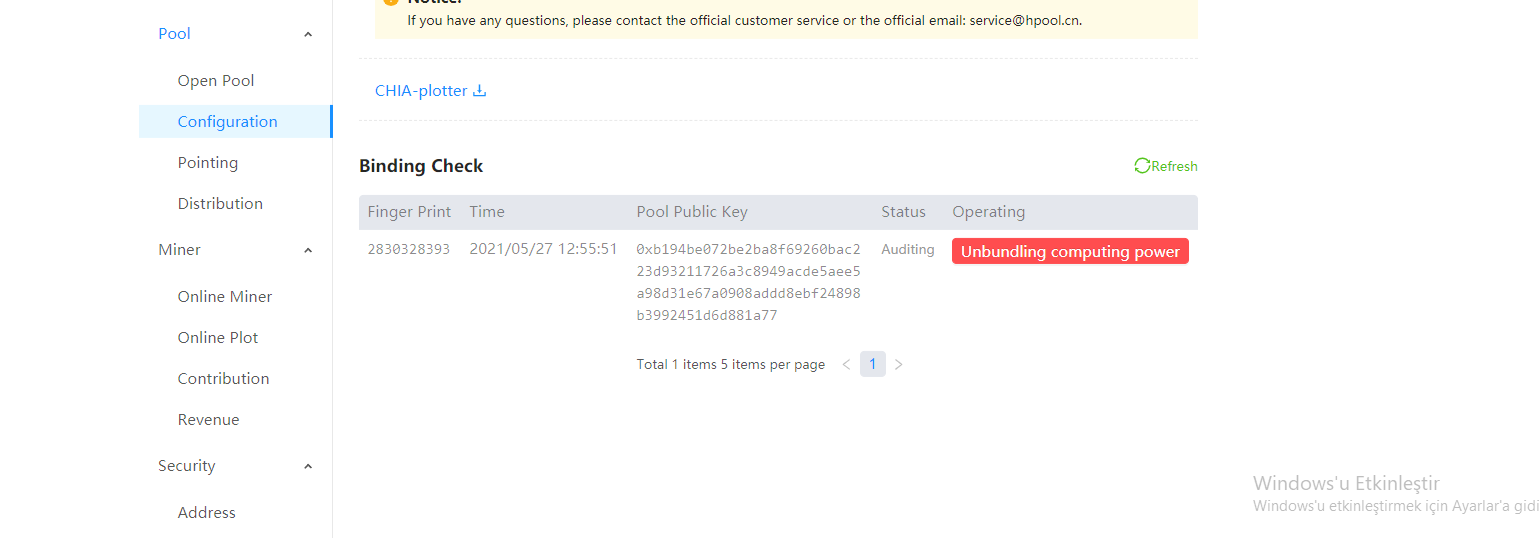

Chia HPOOL'da Auditing yazısı alıyorum. Auditing'in anlamı da denetimde. Reddit'e baktım, birçok kişide olmuş ama bir türlü çözümünü bulamadım. Yani birisi yardımcı olabilirse çok sevinirim.

HPOOL, 1 Haziran'a kadar tüm Plot kabul işlemlerini durdurmuştu. Sebebi bu. Şu anda gelmiş olmalıydı.
