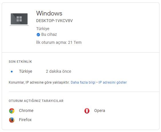

Acaba, ben daha yeni kurmuş olmama rağmen bu bilgisayara ilk oturumu 21 Temmuzda açılmış gibi gözükmesiyle alakalı bir problem olabilir mi?
Benim satın aldığım bir Windows 10 anahtarım var, formattan sonra hiç oturum vesaire açmasam bile o anahtarı girdiğimde kabul ediyor. Anakarta işleyenlerden olsa gerek. Onunla alakalı da ne bileyim eski Google oturumumu kapatmıyor da, şu an kullandığım üstüne biniyor çakışıyor mu ne oluyor. 48 saattir şununla uğraşıyorum şaka gibi.
AIDA64 HTML raporu istedim. Rapor ile alakası olmayan bir görsel atmışsınız. Raporu bağlantıdaki konuya göre oluşturun. Oluşan raporu bir siteye yükleyip bağlantısını paylaşın. Ayrıca diğer cihazlarınızda açık olan hesapları kapatabilirsiniz.
Sistemde yüklü olan programla alakalı bir sorun olabileceğini söyleyip istediniz, ben de yeni formatlı sistemde sorunu yaşadığımı belirterek gerek olmayacağını ancak isterseniz yine de atabileceğimi söyledim. Ek olarak da sorunun kaynağı olabileceğini düşündüğüm başka bir şey attım. Asıl siz benim söylediklerimi yorumlamamışsınız.
