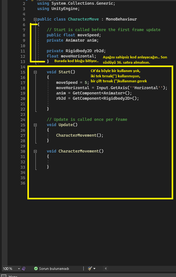

[ATTACH type="full"]1971382[/ATTACH]

C#:
rb2d.velocity = new Vector2(moveHorizontal * moveSpeed, rb2d.velocity.y);
Bu şekilde düzeltin bu satırı.
float moveHorizontal;'den sonraki süslü parantezi kaldırın. Gereksiz yere orada.
Visual Studio programında da sorun bulunamadı yazıyor.
Doğru yere baktığınıza emin misiniz? VS'nin şu an sorun yok demesi imkansız. Kodda baya hata var çünkü.
Deneyeceğim, sorun bulunamadı diyor.
    62,6 KB · Görüntüleme: 20
Kod olarak bakıldığında, arkadaşların söylediği gibi değişken, class, method vb. tanımında boşluk kullanamazsın ("Vektor 2" gibi olmaz..). Genelde Esc tuşunun altındaki "é" tuşu ile çift tırnak(") yapabilirsin, sen 2 tane tek tırnak(') kullanmışsın. süslü parantezlerini de kontrol et, açılan süslü kapanmak zorundadır. Burada sen evin dışına atmışsın kodları.

VS yapılandırmanızda problem var. Bir kere Unity’e ait sınıfları bile tanımıyor.

Eki Görüntüle 1971654
Kod yazmada iyi değilim yeni yeni kendimi geliştirmeye çalışıyorum, teşekkür ederim.
