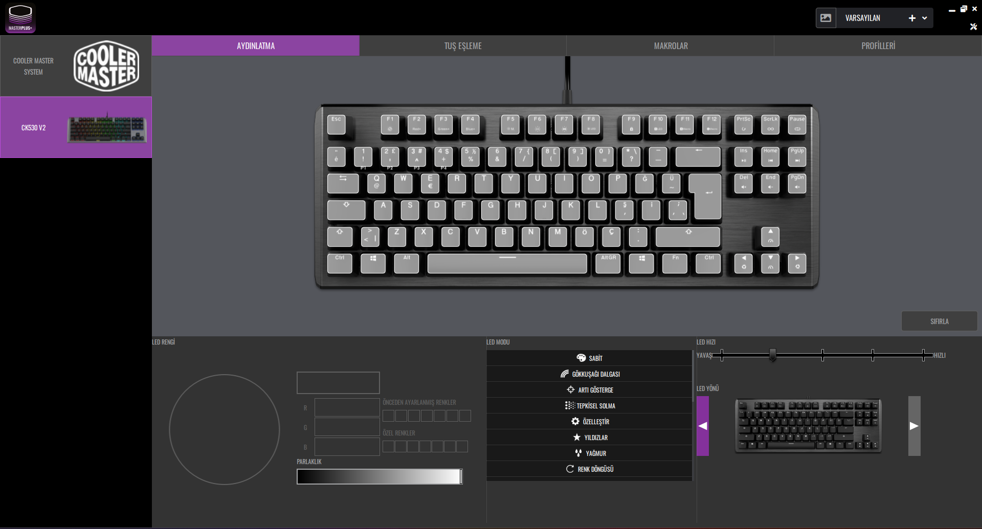

- Yazılım arayüzü sade. Kolaylıkla efektlerinizi ve makrolarınızı ayarlayabiliyorsunuz.

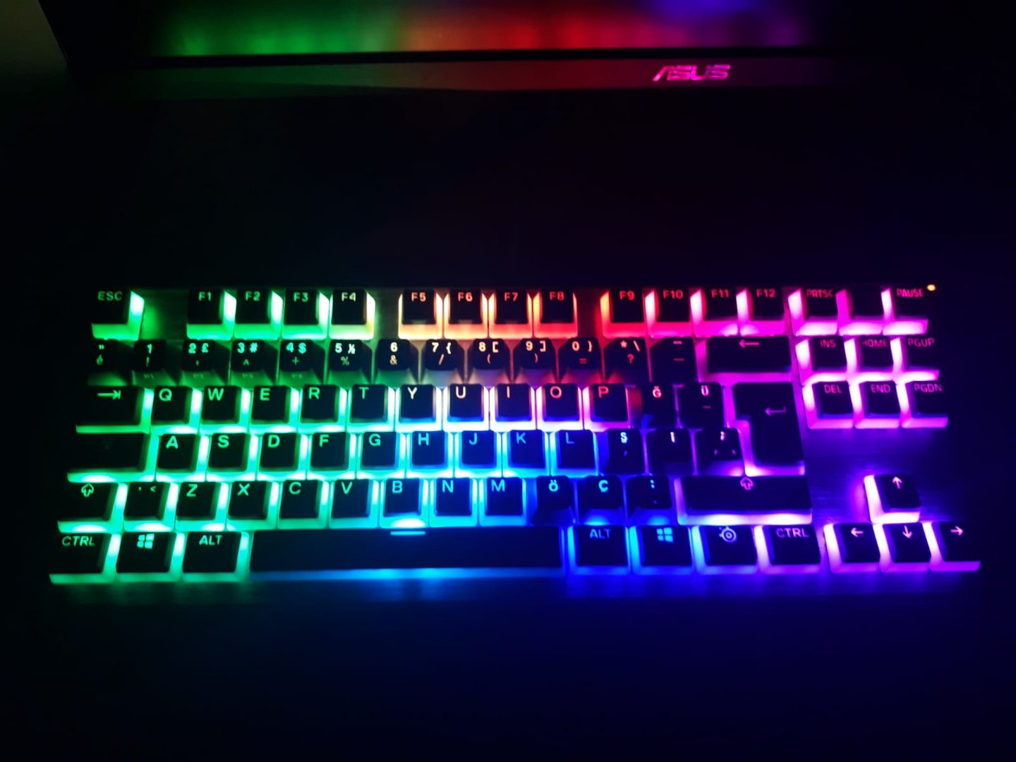

- RGB LED'leri çok güçlü. PrismCapsler ile ortam pavyona dönüyor.

- Cooler Master RGB ve makro yazılımı MasterPlus çok kullanışlı. Bugları az ve 1 2 hafta içerisinde güncelleme getiriyorlar.
- Klavyenin kendi işlemcisi ve hafızası olduğu için FN tuşları ile yazılımı açmadan RGB leri değişebiliyor yada Makro atayabiliyorsunuz.
