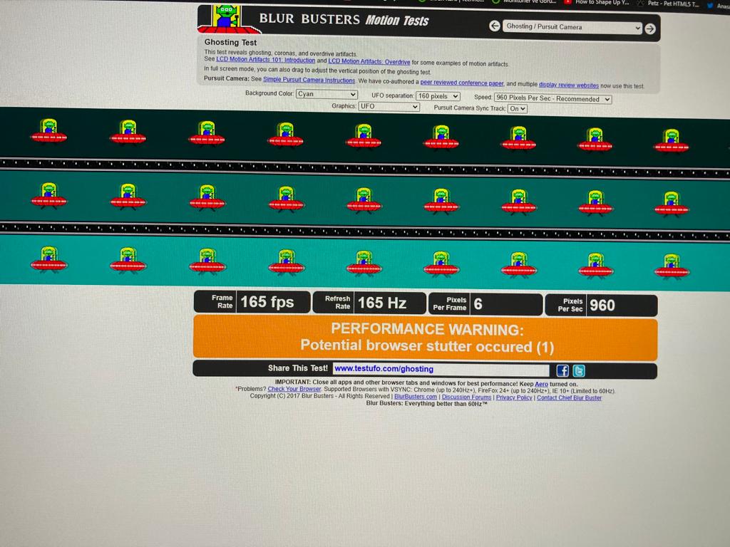

2-)Ufo Testi => Sanki biraz Ghosting var gibi, 165 HZ'de testi yaptım, beni rahatsız etmedi, test yapmasam farkına bile varmazdım muhtemelen. Bu konu hakkında da tecrübeli arkadaşların yorumlarını bekliyorum. Bu bir hata mıdır ? Değişime gönderilmeli mi ? Yoksa bu durum bütün monitörlerde olan bir şey mi ?

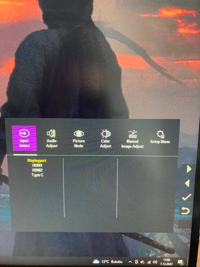

4-)OSD Kullanımı => Oldukça basit ve anlaşılır bir menüsü var. Monitörün arkasında 6 farklı tuş var, seçenekleri bu tuşlar aracılığıyla kullanıyoruz.

Ayak ve gövde olarak ciddi bir dengesizlik sorunu var. Dengede durmayacağından değil, görüntü olarak sadece. Tasarımını pek beğenmedim o kısmın.
Bunun dışında çok hafif inverse ghosting var ama önemsenmeyecek düzeyde. Overdrive ayarlarını kurcalarsan onu da ortadan kaldırırsın muhtemelen.

Resimlere bakacak yorumlayacak olursam IPS Glow çok fazla geldi bana. Black uniformity konusunda başarısız gibi. Ayrıca, Inverse ghosting var ve buna sebep olan overshoot hata oranı da resimlerden %7-8 civarı gibi gözüküyor. Çok daha başarılı monitörler var. Ancak, tasarım, renkler, malzeme kalitesi konusundaki başarısı onu hala alınabilir yapıyor.

Ghosting dikkatimi çekmedi. Genel ayarlarla ile daha temiz görüntü alınacaktır.

Peki bir sorum var; Ghosting'i minimize edebilmek için monitörden nasıl bir ayarlama yapmalıyım ? Hangi ayarları hangi konuma getirmeliyim ?

Peki bir sorum var; Ghosting'i minimize edebilmek için monitörden nasıl bir ayarlama yapmalıyım? Hangi ayarları hangi konuma getirmeliyim?
Ölü pikselin çeşitleri var. Farklı renklerde de olabiliyor. Bu yüzden testte belli renkler kullanılıyor. Bu konunun üstüne gitmeni tavsiye ediyorum. Kaliteli ürün ve uzun vade kullanacaksın, elinde kusurlu ürün olsun istemem.
Ghosting meselesine gelirsek. Respone time, MPRT ve OverDrive ayarları üzerinden oynama yapman lazım. Genelde OverDrive keskinliği arttırarak ghostingi azaltır. Bu ayarın olması lazım. MPRT üzerinden ms değerini düşürerek de bu mümkün. Fakat dediğim gibi ben ghosting göremedim. Olağan sonucu normal karşılıyorum. Göz bozan bir ekran yok çünkü. Bunu en iyi oyunda anlarsın ya da yazı yazarken.
