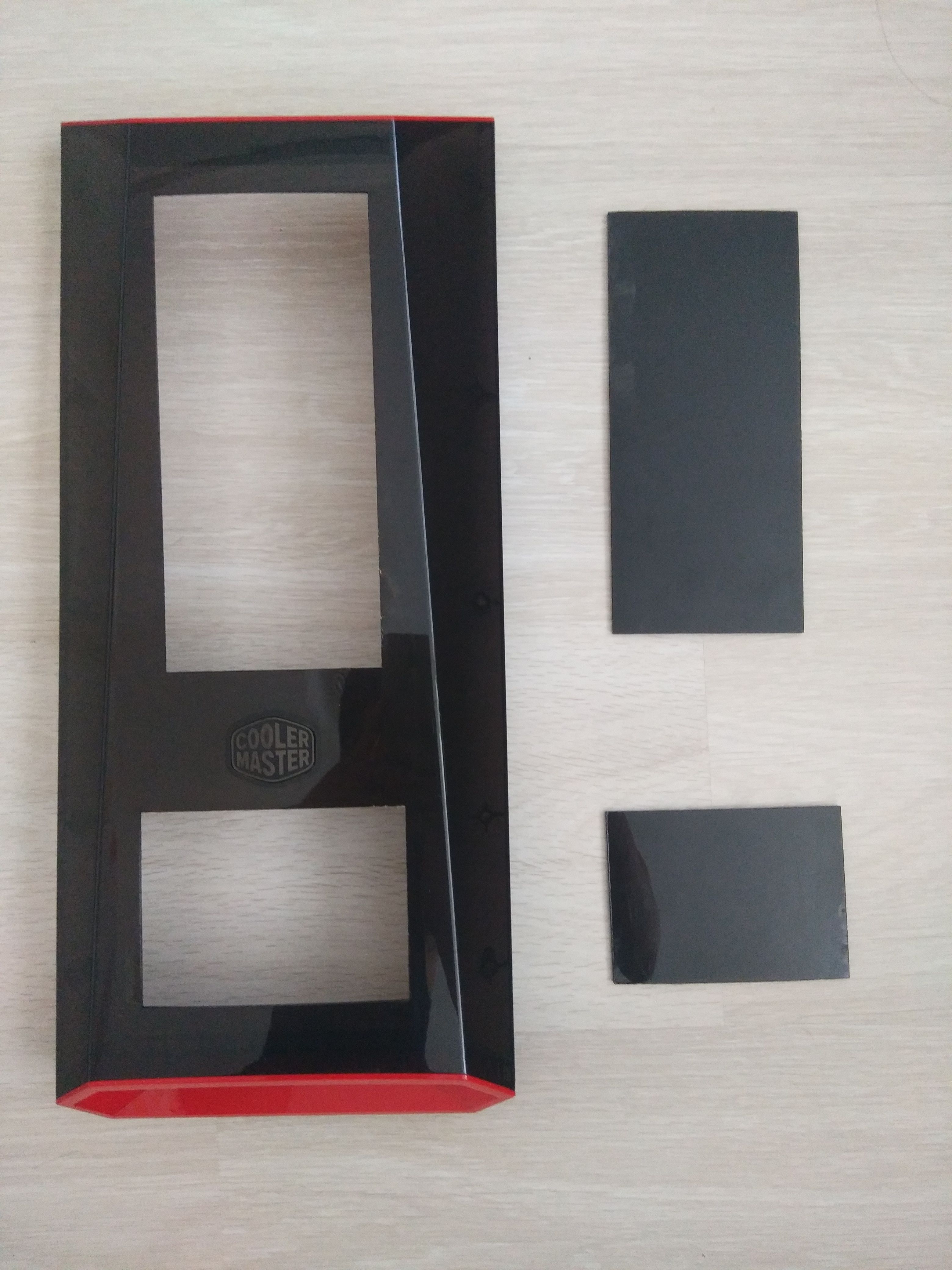

Arkadaşlar şu an elimde bulunan ve kullanmakta olduğum CM Masterbox Lite 5 kasayı Haziran 2018'de almıştım. Şubat 2019'a kadar sıcaklığı falan hiç kontrol etmemiştim. Taki sıcaklığı kontrol edip Technopat Sosyal'de başka arkadaşlarımızın işlemci sıcaklığının benimkinden 10 derece civarı fazla olduğunu görünce başladım bu olayı araştırmaya. Ve en son bulduğum sonuçta aldığım kasanın ön kapağında az hava girişi bulunması ve fanlar ön kapağa çok yakın olduğundan hava çekememesiydi. 2 hafta civarı kapaksız kullandım ve sıcaklardan gayet memnundum. Technopat Sosyal'de bu kasaya modifikasyon yapanlara baktım ve onlardan esinlenerek şöyle bir şey ortaya çıkardım.
Eki Görüntüle 415606
1. Öncelikle yukarıda ki gibi reklamcıda 10 TL'ye kestridim.

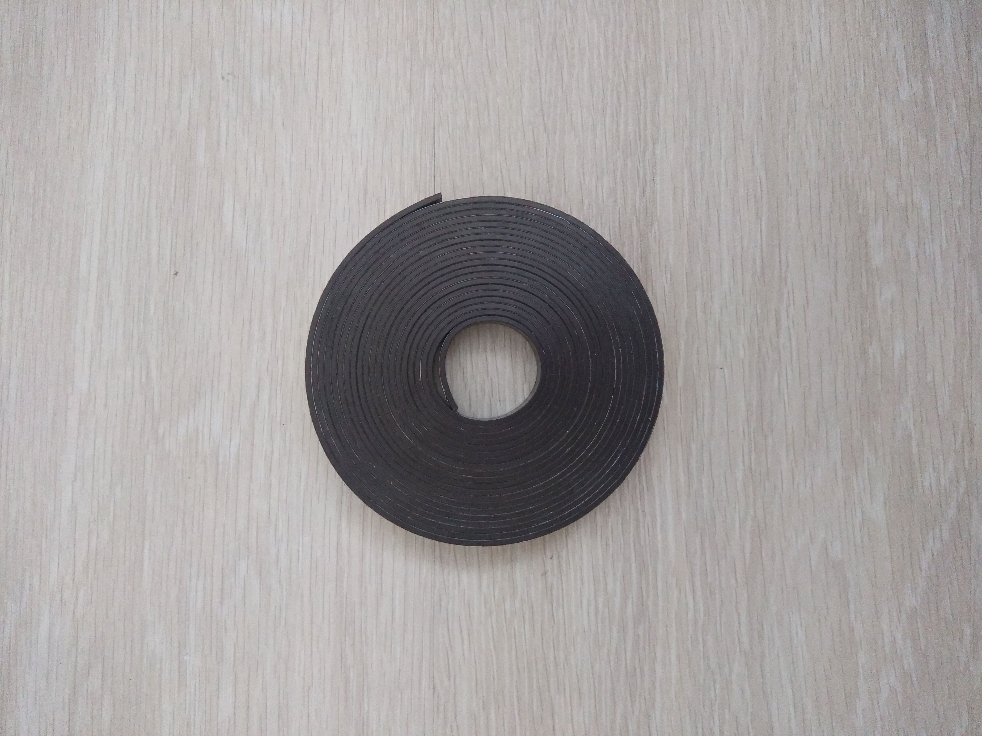

2. İnternetten 5m Manyetik Şerit Mıknatıs aldım. 30 TL'ye.
Eki Görüntüle 415608

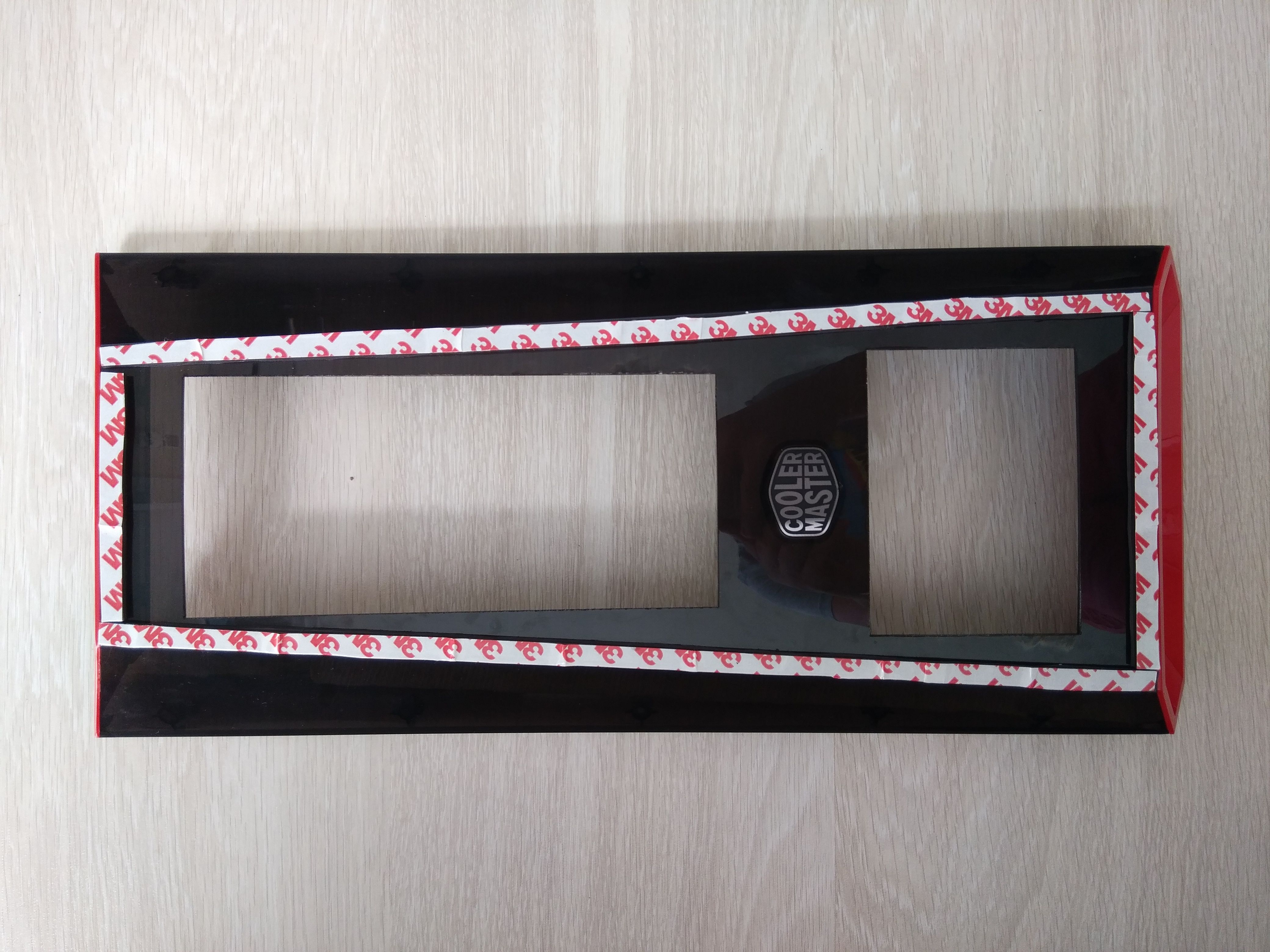

3. Resimde görüldüğü gibi çift kat yapıştırdım.

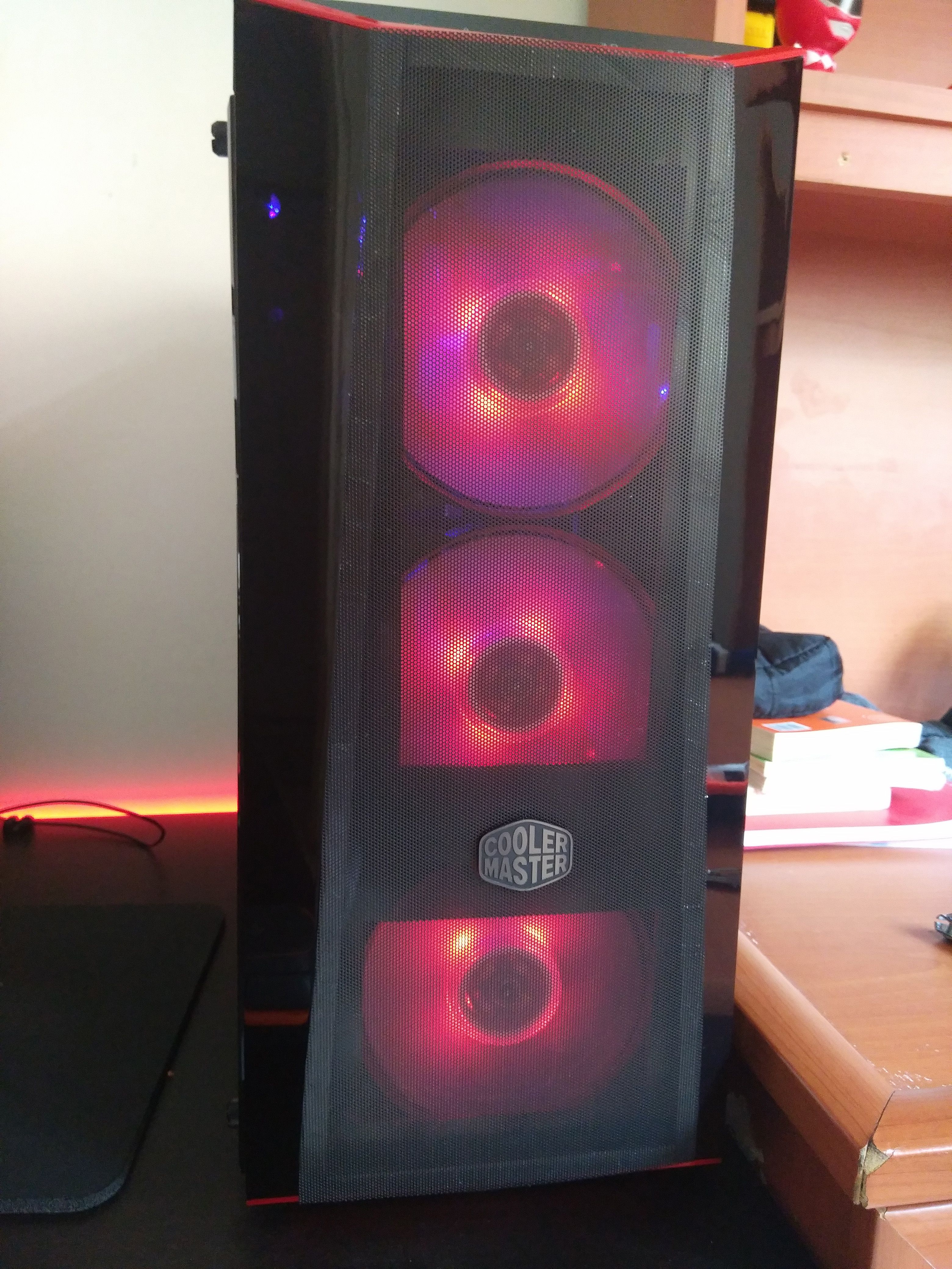

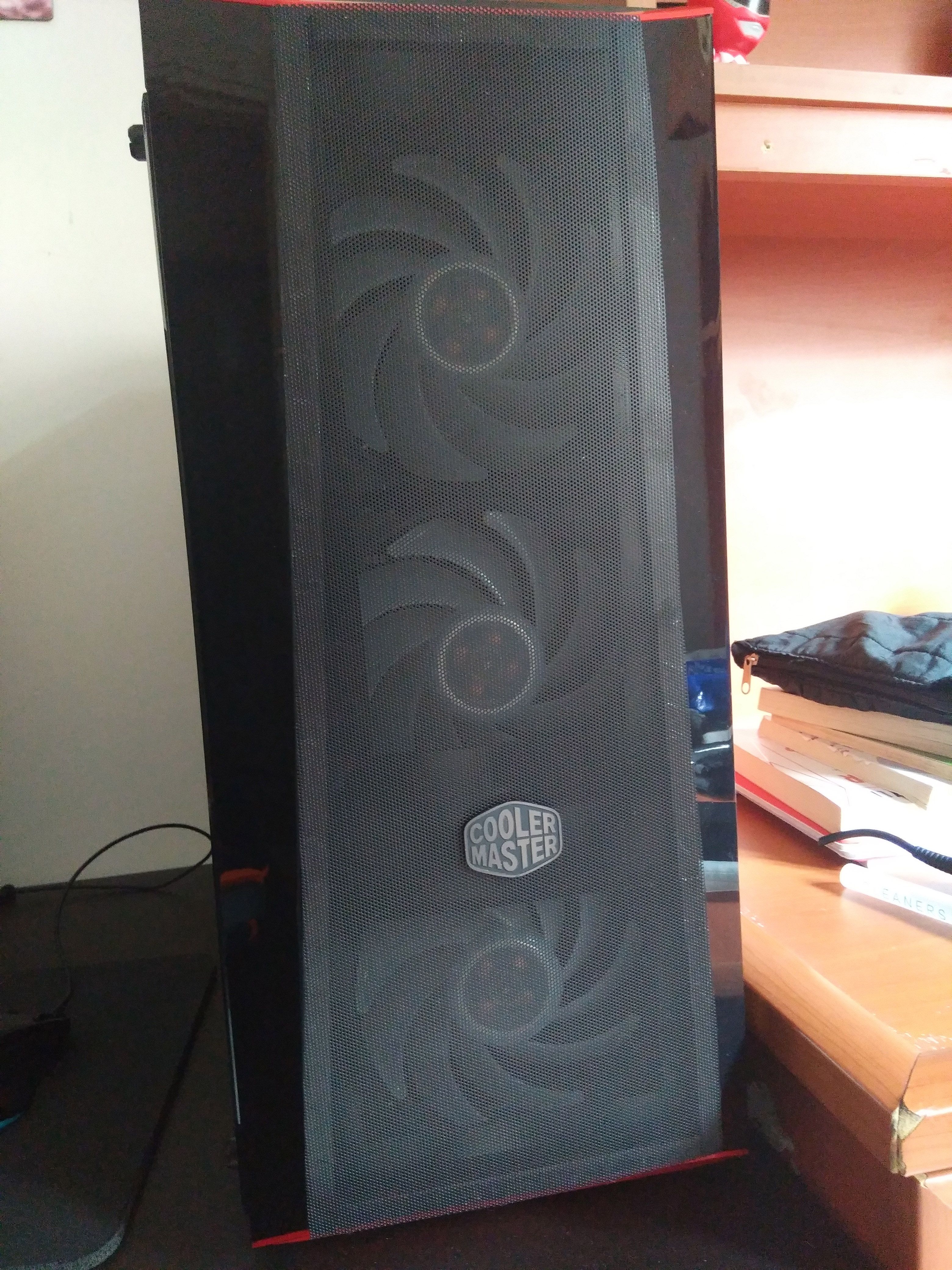

Vee son hali;
Eki Görüntüle 415613
Eki Görüntüle 415612
