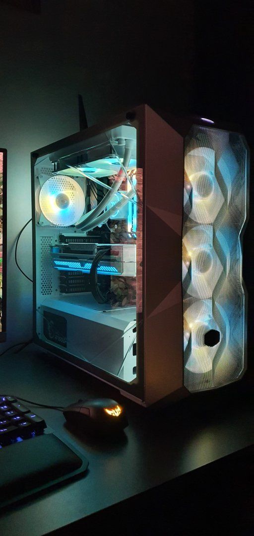

Bu da benim bebek. Konuda yazılanlara baştan aşağı katılıyorum; hem hafif yük altındaki fan dönüş sesi hem de zaman zaman dikkati çekmemesi mümkün olmayacak kadar rahatsız edebilen cızırtımsı ses tat kaçırıyor olsa da kasanın yaratabildiği ambiyansa o kadar düşüyorum ki, sesleri tolere edebiliyorum.
