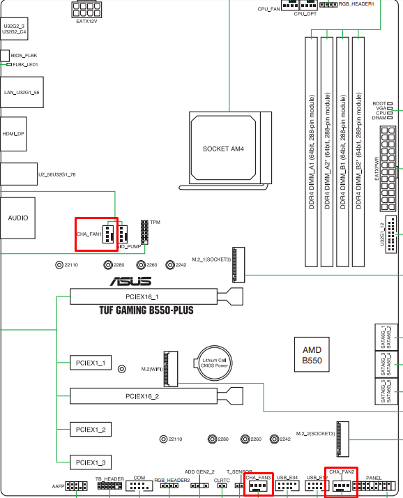

Yanlış anlamadıysam arkadaki kontrolcü bağlantısını yapmışsınız, RGB'ler çalışıyor ancak fanlar dönmüyor.
Fanlardan gelen 4 pin bir kablo daha olması gerekli. Bu kabloyu anakart üzerinde bulunan CHA_FAN çıkışlarına takacaksınız. Görselde işaretledim, her bir fanı bir porta takacaksınız.
Eki Görüntüle 769848
Hocam ilginiz için çok teşekkür ederim. Başta bu şekilde bağlantısını yapmıştım aslında. Ama öndeki 3 fanı takınca arkadaki egzoz fanına yer kalmıyor. Ve 3 fanı tek tek bunlara bağladığımda kasa içerisinde kablo karmaşası oluyor, daha önceki konumda bir arkadaş bu kabloların ısınmaya yol açacağını söylemişti.
O yüzden yukarıdaki çoklayıcıyı kullansam sorunum çözülür mü? Anakartta sadece tek 1 fan slotunu kullanarak, 4’ünü de ona, kasanın arka tarafında bağlamak istiyorum. Böylelikle hem tüm fanlar çalışır hemde boş slot ve kablo karışıklığını çözmüş olurum diye düşündüm.

Eğer kabloları kasanın arka kısmından geçirerek anakarta ulaştırırsanız herhangi bir karmaşa olmaz diye düşünüyorum.
Çoklayıcı kullanmanız çok şart değilse kullanmanızı önermem. Zira hem fanlar çok stabil olmuyor hem de her fanı tek bir fan gibi kontrol etmek zorunda kalıyorsunuz.
O yüzden öndeki 3 fanın bağlantısı tek tek yapın. Egzoz fan için de 1 adet Y splitter alırsanız sorun kalmaz.
Fanların hepsini tek bir fan gibi kontrol etmek size sorun oluşturmuyorsa bahsettiğiniz çoklayıcıyı alıp geçebilirsiniz.
