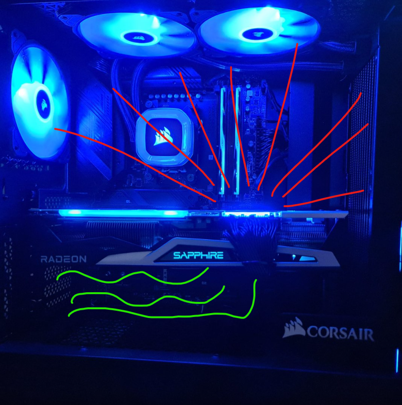

Sıvı soğutma havayı içeri vermemeli, dışarıya atmalı ki soğutmaya bir yararı olsun. Sen işlemcinin sıcaklığını kasanın içerisine basıyorsun :D
Sıvı soğutma fanlarını dışarı hava verecek şekilde radyatörün önüne yani kasanın iç tarafında kalan kısmına montajla ön panelden dışarıya versin sıcaklığı. Diğer fanlar olduğu gibi kalsın ekran kartı sol alttaki boşluklardan yeterli havayı alacaktır sonrasında ekran kartından yükselen sıcak hava üsttekilerden ve egzoz fanından dışarıya atılır. Ben de anlattığım şekilde kullanıyorum içeriye hava üfleyen fan yok fakat kasanın içi her zaman serin çünkü sıcak hava tüm fanlardan dışarıya hızlı bir şekilde atılıyor ekran kartının sol altında görmüş olduğun boşluklardan içeriye giren hava yeterli olur.
Senin için demiyorum ama insanlar genelde içeriye 3 fanla hava verip tek fanla sıcak havayı dışarıya atmaya çalışıyor sıcak hava tahliye olamadıktan sonra istediğin kadar soğuk hava girsin içeri pek bir işe yaramaz. Kolay gelsin hocam.

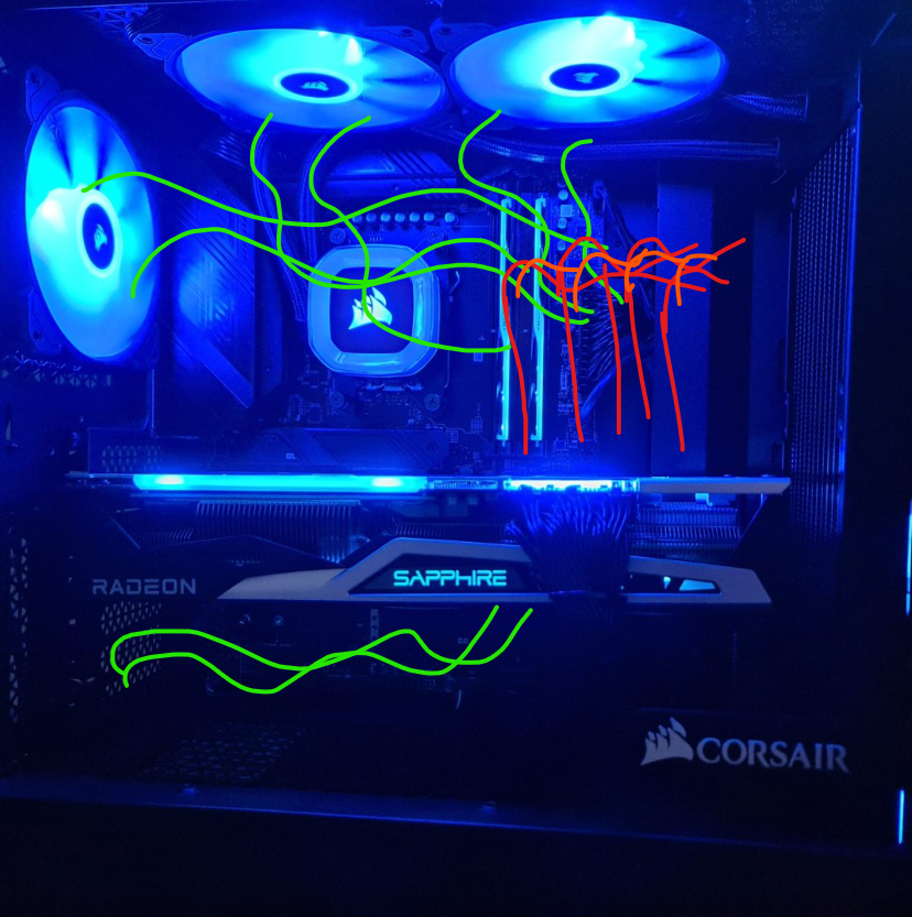

Benim birde aklıma üstteki fanları ve radyatörün önündeki fanları ters bağlayıp üst taraftan emme yapıp ön taraftan egzoz yapmak geldi, bilmiyorum nasıl olur. Teşekkür ederim, sizin görüşünüz de mantıklı, içeri üflemese bile bir akım yapacaktır, kasa eğer dandik değilse sağdan soldan havayı çekmek yerine mecbur önden çekecektir.

Üstten arkadan hava girişi yapmak benim de aklıma gelmişti fakat şöyle anlatayım:
Eki Görüntüle 2138107
Senin dediğin gibi üstten arkadan hava verirsen ekran kartının sıcak havasıyla karşılaşacak ve sıcak havanın tahliyesi yavaşlayacak
Ve tüm egzoz yükü sıvı soğutmaya binecek zaten işlemciyi ısıtmaya çalışan sıvı soğutma bu sefer birkaç derece de olsa fazla sonuç verecek.
Eki Görüntüle 2138108
Ama eğer böyle yaparsan ekran kartının sıcaklığını 6 tane fana paylaştırmış olacaksın ve sıvı soğutma gereksiz yere fazla devirde dönmeyecek ve içeride sıcak hava olmadığı için ekran kartın daha serin çalışacak.
Dediğim gibi önemli olan sıcak havanın tahliyesi 6 tane fan kasadan dışarıya hava verince vakum etkisi yapıp bulunan her boşluktan içeri serin hava girecektir.
