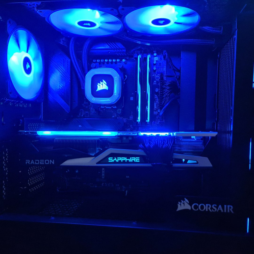

Aslında konunun sıvı soğutmayla pek alakası yok, başlıkta öyle yazdım ama, önemli değil. Genel olarak başarılı bir soğutma sistemimizin olduğunu varsayarak konuşalım.
Kasadaki bütün fanlar CPU 'dan aldığı sıcaklık değerlerine göre ayarlı, burada hiçbir sorun yok, ancak bazı oyunlarda CPU kullanımı oldukça düşük olduğu için CPU ısınmıyor, bu durumda kasanın egzoz fanları da görevini tam olarak yerine getiremiyor, üstüne üstlük radyatörü ön tarafa taktığım için sıcak hava zaten sürekli kasanın içine giriyor (keşke üst tarafa takacak şekilde 240'lık alsaydım diyorum). Bu durumda kasanın içindeki GPU başta olmak üzere geri kalan diğer tüm komponentler aşırı ısınmaya başlıyor. Hata GPU, egzoz fan gücü yetersiz kaldığı için normalde görmeyeceği sıcaklık değerlerine ulaşıyor. Bu durum için mantıklı bir çözüm önerisi olan var mı? Egzoz fanlarının başka bir şekilde tetiklenmesi lazım ama nasıl?
Ayarlama kısmından egzoz fanlarını çok daha düşük sıcaklıkta devreye girmesi için ayarlıyorum, bu seferde gereksiz yere sistem soğukken arkada fan uğultusu oluyor.
Kasadaki bütün fanlar CPU'dan aldığı sıcaklık değerlerine göre ayarlı, burada hiçbir sorun yok, ancak bazı oyunlarda CPU kullanımı oldukça düşük olduğu için CPU ısınmıyor, bu durumda kasanın egzoz fanları da görevini tam olarak yerine getiremiyor, üstüne üstlük radyatörü ön tarafa taktığım için sıcak hava zaten sürekli kasanın içine giriyor (keşke üst tarafa takacak şekilde 240'lık alsaydım diyorum). Bu durumda kasanın içindeki GPU başta olmak üzere geri kalan diğer tüm komponentler aşırı ısınmaya başlıyor. Hata GPU, egzoz fan gücü yetersiz kaldığı için normalde görmeyeceği sıcaklık değerlerine ulaşıyor. Bu durum için mantıklı bir çözüm önerisi olan var mı? Egzoz fanlarının başka bir şekilde tetiklenmesi lazım ama nasıl?
Ayarlama kısmından egzoz fanlarını çok daha düşük sıcaklıkta devreye girmesi için ayarlıyorum, bu sefer de gereksiz yere sistem soğukken arkada fan uğultusu oluyor.

Corsair 4000X Kasam, aslında alırken hata yaptım ve montaj aşamasında radyatörü üste takamayınca üst tarafın 240 'lık için uygun olduğunu anladım, bilseydim 360 'lık almazdım, sitesinde 360 'lık uyumlu yazıyordu, meğer ön taraf için uyumluymuş, kutuyu açtığım için iade prosedürü de ya işlemeyecek yada bir dünya uğraş gerektirecekti, uğraşmadım öne taktım. Yoksa 240 'lık alıp üste taksaydım hiç sorun olmazdı, CPU 5 derece fazla ısınırdı, onu da zaten fan ayarıyla hallederdim, belki biraz daha sesli olurdu. 360 'lığı çok denedim, hatta tuşları, USB soketini falan sökmeyi denedim, hiçbir şekilde kurtarmadı maalesef, yoksa üste takacaktım ben onu her türlü, evdeki hesap çarşıya uymadı misali.

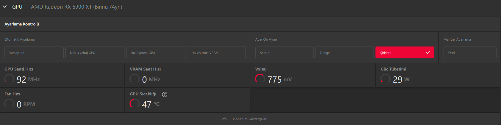

Dün akşam bu konuyu açtıktan sonra MSI Afterburner 'dan GPU fan hızını kontrol ettim, ve aslında çok yavaş çalıştığını gördüm. Bunu hızlandırırsam belki çözüm olur dedim ve AMD Adrenaline yazılımını biraz kurcalamaya başladım.
" Performans > Ayarlanıyor " kısmında daha önce ben " Hız Aşırtma GPU " seçeneğini seçiyordum ve bu sayede AMD RX 6900XT 'yi 2573 MHZ 'de kullanabiliyordum, tek sıkıntımız bu şekilde bir ısınmaydı. Oradaki seçeneklerden özel 'e tıkladığımda fan ince ayarının olduğu kısma doğru gidebiliyoruz ama AMD 'nin yarım yamalak Türkçe ile hazırladığı bu yazılımdan " Ayar Ön Ayarı " kısmını Şiddetli 'ye getirdim. Bu ayar her ne yapıyorsa ekran kartını adeta LPG 'den Benzine 'e geçmiş Tofaş gibi bir anda şahlandırdı, fanlar hızlandı ve GPU bir anda 300W civarı anlık güç çekmeye başladı. Şimdi o 2573 MHZ 'yi hiç görmüyor(yada ben o gördüğünde denk gelemiyorum) ve biraz daha fazla elektrik harcıyor ama nasıl olduysa performansta da %10 civarında iyileşme var gibi hissettim. Ancak ilginç biçimde kart ortalama 60-70 derece civarlarında çalışmaya başladı, ara sıra 74 derece olup hemen aşağı düşüyor. Forza Horizon 5 'te denediğimde işlemciyi de biraz ısıttığı için 60-65 dereceyi pek geçmiyor. Kasanın tüm fanlarını az %10 civarında hızlandırmayı düşünüyorum birazdan. Ancak bu " Şiddetli " seçeneği karta ne yapıyor hiçbir fikrim yok. Uygun fiyatlı diye AMD tercih ediyoruz ama Nvidia 'lar gerçekten ısınmıyor, buda bir gerçek, fanlık olsun diye asla söylemiyorum, Nvidia olsaydı böyle bir konu muhtemelen açmazıdım. Aradaki fiyat farkı ise AMD kartın bozulmasını göze alacak kadar fazla, kartı ikinci el yarı fiyatına aldım çünkü.
Aslında sadece fan ayarının yapılabileceği bir yer olsa o bile işimizi görürmüş be.
Eki Görüntüle 2138327

Aslında fan ayarı yapabileceğin bir yer var amd yazılımında.
