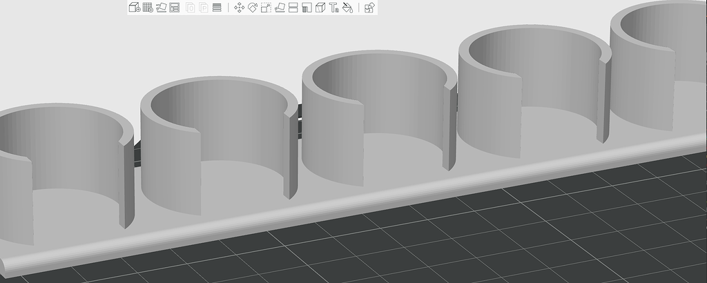

Buradaki "Skadis_Shelf_160mm.stl" isimli parça:
Buraya yazdıktan sonra aynı G-Code ile bir çıktı daha aldım ve tam aynı yerde aynı şekilde hata yaptı. ben de slicer a baktım ve şöyle bir şey fark ettim:
"Gap Infill" isminde koca bir beyaz çizgi gördüm. Araştırınca da bir sorun olduğunu farkettim:
Wall generator ayarını Arachne olarak ayarlayınca bu anomali de gitti. Şimdi tekrardan baskı almaya koydum.
Prusaslicer'da da aynı hata mevcut, Simplify3D'de ben hatayı oluşturamadım.
Prusaslicer'da arachne'yi seçmeden parçayı uzunlamasına y ekseni boyunca pozisyonlayınca da hata oluşmuyor, X ekseninde 180 derece çevirince de daha farklı bir gap fill görseli oluşuyor, ilginç.
