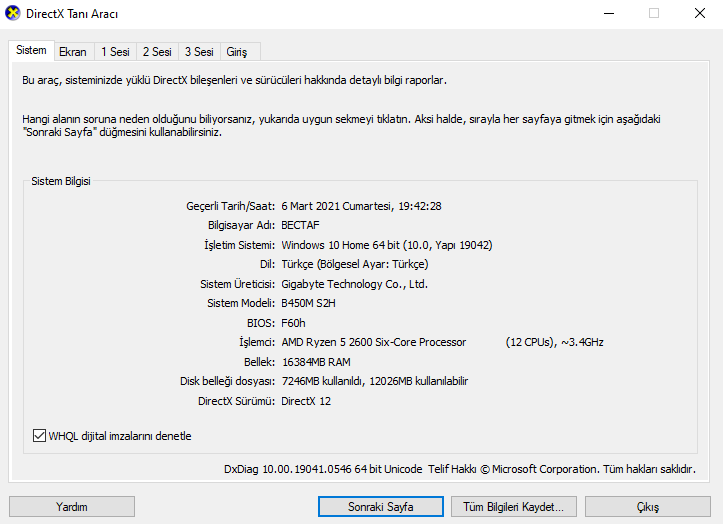

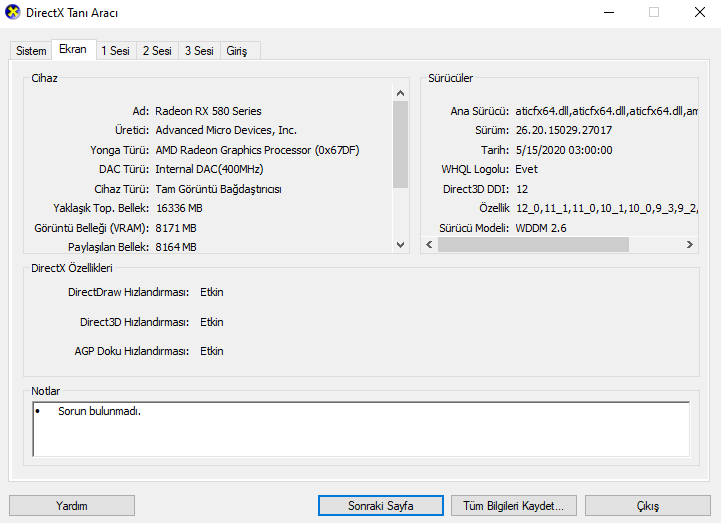

1 sene önce bilgisayar topladım, 6 ay sıkıntısız kullandıktan sonra her gün 2-3 saat kullandıktan sonra "crıtıcal-process-dıed) adlı mavi ekran hatasını aldım, daha sonra bu sıklaştı ve 30 dakikalara kadar düştü. Ben önce ekran kartından sandım sorunu çünkü ekran kartımın fanı dönmüyor, AMD Radeon Software'den fan ayarını yapıp fanı döndürdüm ama bilgisayarı açıp kapatınca bu ayar sıfırlanıyordu. Her neyse, zaten sorun ekran kartının fanından değilmiş. Daha sonra HD Tune'dan disk taraması yaptım, harddiskte sıkıntı yok. RAM taraması yaptım, ayrıca donanım olarak da RAM'lerimi söküp taktım ve her iki RAM'i de birini çıkartım tek RAM olarak denedim ama sorun RAM'lerde de değil. Daha sonra dün bilgisayara format attım, dedim belki yazılım, driver vs sıkıntısı vardır yok, yok, yok. Yine düzelmedi. Denemediğim çözüm kalmadı, artık ne yapacağım bilmiyorum. Saçlarım döküldü stresten. Bilgisayarın özelliklerini ve minidump dosyalarımı paylaşağım, yardımcı olacak kişiye şimdiden teşekkür ederim, Allah razı olsun.
