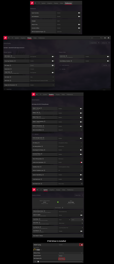

Arkadaşlar bu sorunu yaşamaktan dolayı bunaldım. Bu ikinci ve tamamen farklı donanımlara sahip olan sistemim. Bununla birlikte mouse, klavye, kulaklık gibi ekipmanları da sık sık değiştirdim. Monitör olarak da 4 tane farklı model denedim. 2 tanesi 240Hz, bir tanesi 280Hz, bir tanesi 144Hz ve sorun tamamen devam etti.
Bazen ne yapıyorsam bu sorun kendi kendine düzeliyor. Ama artık şunu anladım. Oyun içi çözünürlük değiştirdiğim zaman bu takılmalar gidiyor. Ama işin tuhaf tarafı şu: Benim normal kullandığım çözünürlük çok eskiden 1280x960 idi. Daha sonra uzun zamandır 1024x768 kullandım. Çünkü bu şekilde takılmaları engellemiştim, daha sonra yine devam etti, ve sonra çözünürlüğü bir tık daha düşürerek 800x600 yaparak çözdüm. Geçen gün bilgisayarımda hiçbir değişiklik yapmadığım halde yine kekelemeye başladı. Çözünürlüğü 1024 yaptım ve sorun düzeldi :) kafaya taktım bu sorunu. Hani düzeldi diyorum ama yine de mermilerimin gerektiği kadar hızlı gittiğini düşünmüyorum.
Bazen oluyor ki 0 takılma ve oyun çok akıcı oluyor. Benim için CS:GO neden stabil değil? Şu an ki işlemcim Ryzen 5 5600X. Ekran kartı RX 550. Single RAM kullanıyorum. Monitör 240Hz. RAM'lerden dolayı olacağını düşünmeyin. Sorunum FPS değil. Ayrıca daha önce daha üst seviye ekran kartları + X2 Dual 16 GB RAM kullandım. Bu mikro kekeleme sorunlarını "forums.blurbusters.com" forumunda bakındım.
Az da olsa direkt olarak aynı sorunu yaşayan kullanıcılara rastladım. Hepsi Full sistem değiştirmiş ama yine de aynı sorun devam etmiş. Ve bu sorun için elektrik sorunu olduğunu söylemiş diğer kullanıcılar. Bu mümkün mü? Odam da topraklama hat yoktu, daha sonra yaptırdım ve voltaj değerlerini de ölçüm yaptı eve çağırdım elektrikçi. Her şey normal. Ama bilemiyorum benim kafama da bu sorun bu evde, ama neyde onu bilmiyorum. Bilgisayarlık bir durum değil ama ondan eminim.
Başlatma Seçenekleri: -novid -freq 240 -nojoy -high +mat_queue_mode 2 -tickrate 128 +exec autoexec.cfg -noforcemaccel -noforcemspd -noforcemparms
AMD Radeon Ayarları: FreeSync kapalı. Devamı ekran görüntüsündeki gibi.

@sweett Dostum öncelikle yardımcı olmaya çalıştığın için teşekkür ederim. CS:GO başlatma seçenekleri inan bana çok daha fazlasını denedim :D Bir işe yaramadı. Oyun içi görüntü ayarlarını da düşük, orta, yüksek, ve karışık kombinasyonlar halinde denedim yine değişen bir şey olmadı. Çözünürlüğü 1280x960 yaptığım zaman görüntü aşırı derece de smooth oluyor, fakat takılma, şu kekeleme olayı bariz şekilde daha fazla olmaya başlıyor. Kısacası çözünürlük düşürdüğüm zaman yüksek olan çözünürlüğe göre daha hızlanıyor :) Bu arada paylaştığın AMD Software ayarlarına ait resim boyutu çok küçük. Hiçbir şey anlaşılmıyor. Tıklayıp açtım görünmüyor, indirdim ama yine küçük boyut. MSI_util programını denedim. ISLC denedim. Bunlara benzer olan tüm programları denedim fakat hiçbir işe yaramadı. LatencyMon Windows gecikme değeri gözlemleyen program ile bakıyorum gecikme süreme, ve muhteşem herşey. Ama görünürde muhteşem olan şey, oyuna girdiğim zaman tam tersi oluyor.
