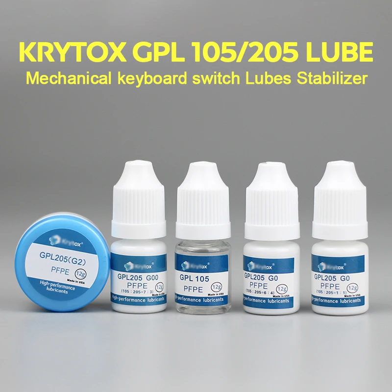

Gpl 205 G0 ile hem stab hem de Switch lube yapılabiliyor dogru mu anladım?
Evet.
Bir de Türkiye'de muadili var mı bu ürünlerin? Gümrük vs sorunları olabiliyormuş kimyasal ürünlerde. Sorun yaşayan da yaşamayan da var.
Direkt olarak stabilizerlere uygulanabilecek, Türkiye'de satılan bir ürün benim bildiğim kadarıyla yok. Ancak stabilizerlerdeki metal çubukların uçlarını yağlamak için bunu kullanabilirsiniz.

Stabler ve switch lube disinda ses icin en ucuz ve kolay mode tempest tape mod + pe foam ve ikisi de oldukca ucuz, max50₺ ya tutar ya tutmaz. Stabilizerler icin kullanacagin yagin kivami yuksek olmasi gerekiyor. Dielektrik gres yada super lube gayet yeterli bunun icin.
