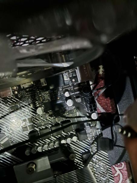

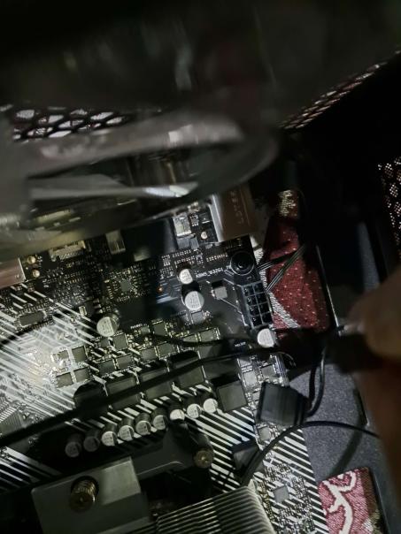

Bu kablo nereye takılıyor? Bunun bir ucunu ayırıp, cha fana taktım. Bir tanesi rgb sanırım ama diğeri nedir? Bir de benim reset sw kablom yok onun yerine led var. Kasanın üzerinde reset düğmesinde led yazıyor.

Bir şey görmüyorum ki.
Bence sen kontrolcüden çıkan hiçbir kabloyu anakarta bağlama. Kumanda üzerinden kontrol et hızlarını ve ARGB'yi. Çünkü anakart üzerinde yanlış bir bağlantı yapmanı istemem. Anakart bağlantılarını yapmasan da sistem sorunsuz çalışır. Sadece her fandan çıkan 2'şer kabloyu kontrolcünün doğru yerine tak, PSU'dan da kontrolcüye SATA kablosunu bağla.

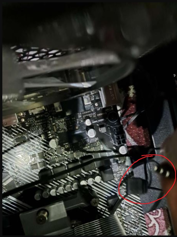

İşaretlediğim yerdeki kablolar
Bir de fan kabloları takılı geldi ben ayarlamadım.
Kardeşim ucu görünmeyen kabloların ne olduğunu nasıl bileceğim ben :D
Tamam sen sadece SATA güç bağlantısını yap.
Kontrolcüden anakarta hiçbir bağlantı yapma.
Biraz araştırdım bu kontrolcüyle hız ayarı için zaten anakarta bağlantısı yok sanırım yani sadece kumandadan kontrol edilebiliyor. Yani anakartta SYS_FAN'a tak dediğim Kablo'yu takma. O başka bir şeyin kablosu olabilir.
Kısacası bağlantıları böyle yapıp hem RGB'yi hem de Fan hızını kumandadan kontrol et. Bu kadar.
