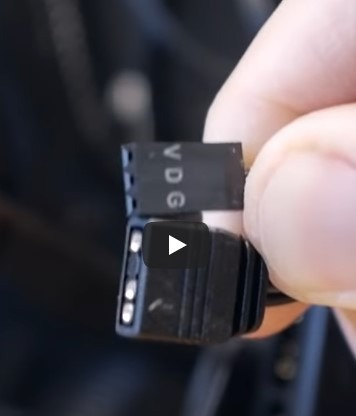

hocam bu ikisini takacak yer bulamadım. Dediğim kablolar bunlardı

CHA_FAN'a taktığın kabloyu gösterir misin ve kontrolcüden nereden çıktığını?
Bu kablolar ARGB kablosu. Anakartında varsa ARGB portuna takılıyor. VDG olan Gigabyte anakartlar için diğer 3 delikli olan diğer anakart markaları için.
Anakartının tam modelini yaz ki anakartında takabileceğin yer var mı kontrol edelim.
Bu kabloları takmasan da fanların ARGB'si sorunsuz çalışacak ve kumandayla kontrol edebileceksin.

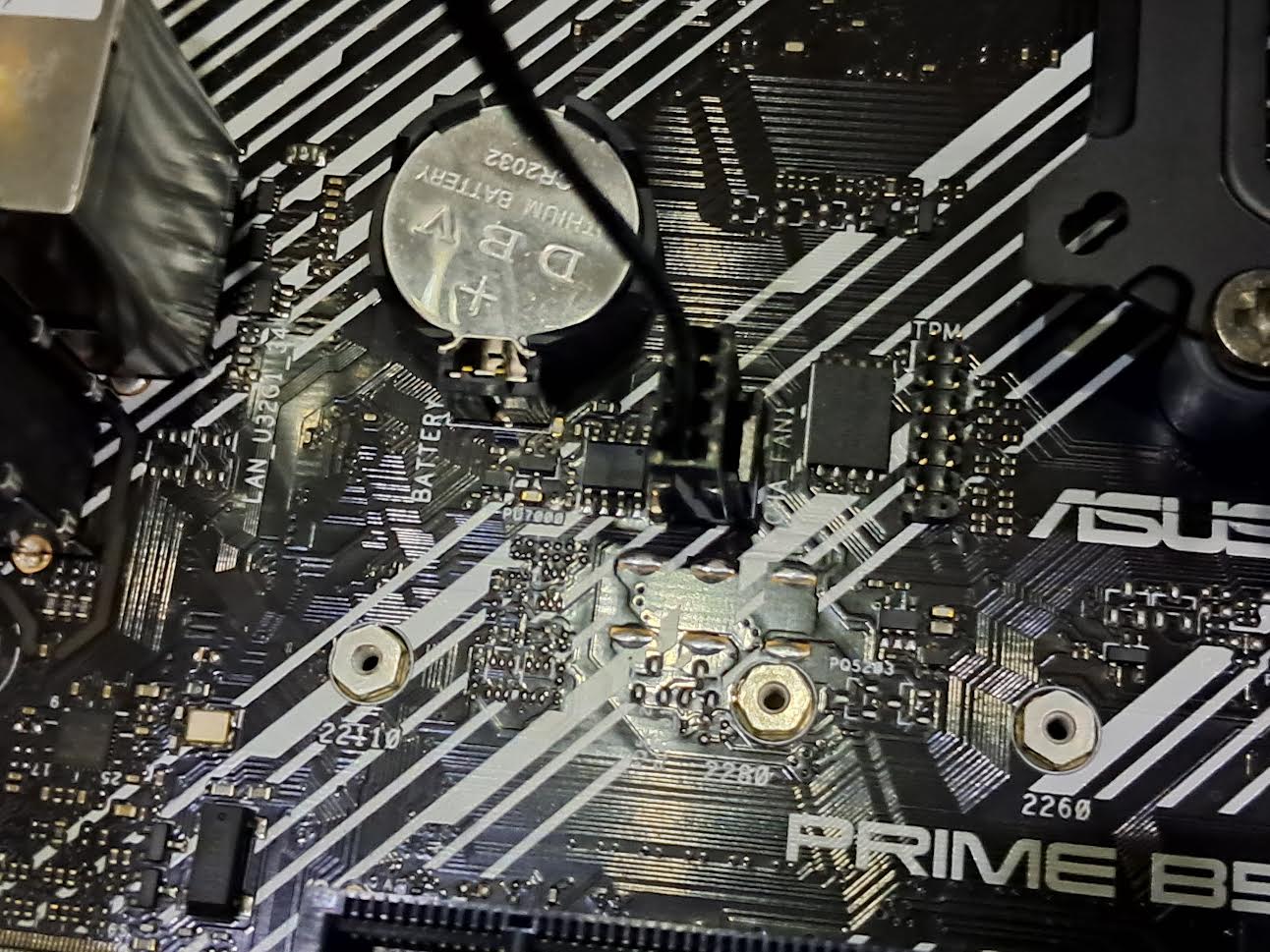

asus prime b550m-k. Bunların yanındaki kabloyu ayırıp cha_fan'a taktım.
Bu fotoğrafta işaretlediğim kabloyu taktım. Bir de bu kontrolcünün yanındaki -pw_switch'i falan taktım.

Anakartında takabileceğin yer yok. Yani bunlar boşta kalacak kumanda ile değiştireceksin fan rengini.

4 delikliyse anakart üzerinden fan hızını ayarlayabilmek için gerekli kablo olabilir. Risk almak istemezsen onu da çıkar fan hızını da kumandayla değiştir.
-Pw Switch falan bilmiyorum. Dediğim gibi başka kablo takmana gerek yok.
Kasa ön panel bağlantılarını anakarta yqpacaksın kontrolcüye değil.

Hocam anakart bu durumda şu an.

CHA_FAN'daki 4 pinin 3'ünün arkasında çektik olur biri boşta olur. Kontrolcüden çıkan 4 pinli CHA_FAN'a taktığın kablo da aynı şekilde 3 pinin arkasında çektik olur. Yani kabloyu doğru yönde tak bu çentikler birbirine denk gelecek şekilde.
Benim yorumlamam bu kadar. Bİldiğim her şeyi yazdım. Anlamadığın yer varsa eski yorumları oku.
