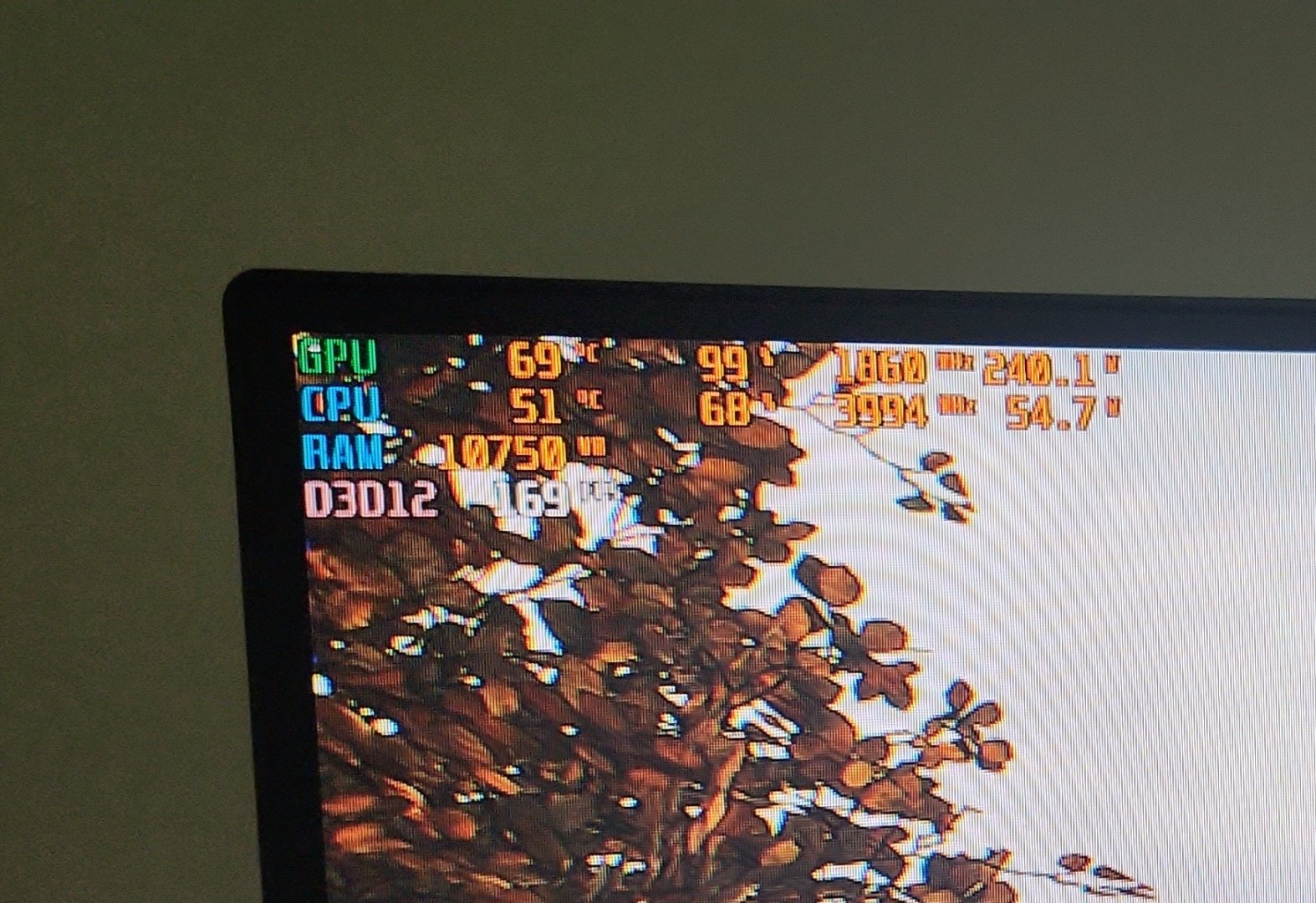

BF5 Online 2K Ultrada RTX kapalı halde değerler bu şekilde. Radyatörü kasanın önüne dikey monte ettim.

54 watt çeken bir işlemcide bu değerler normal zaten. Benim işlemci tam yükte 1.250 voltta 105 watt çekiyor cinebenchte. Watt değerinin yüksek olması doğal olarak sıcaklığı da arttırıyor. Volt ayarı yaptınız mı acaba?

World of Tanks ultra ayarlar 2k çözünürlükte işlemci ekran kartını tam beslerken (rtx 3090) 60 watt seviyelerinde çekiyor. Dolayısıyla 60 derece civarlarında seyretti. Bu watt değerine göre sıcaklık olması gerektiği gibi. Oyunlarda bir problem yaratmıyor.
