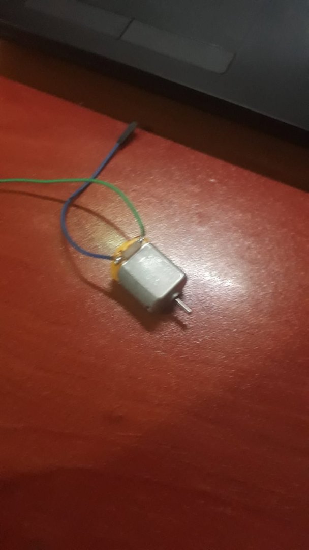

YouTube'da fotoğraftaki gibi motorların içindeki bobini çıkartıp daha kalın bir tel ile sararak motoru hızlandırdığını gösteren videolar var. Bu hızlandırılmış motorlar bir Drone'u uçurmaya yeterli olur mu? Yoksa onlar için yapılmış motorlardan satın almak gerekli midir?

Hocam bu işin momentumu var ağırlığı var dengesi var devir hızı var güç tüketimi var uğraşmaya değmez.
Bldc motor almalısınız. Bu tip fırçalı motorlar kendini kaldıramaz. Ayrıca ne kadar hızlı döndüğünü bilemezsiniz.

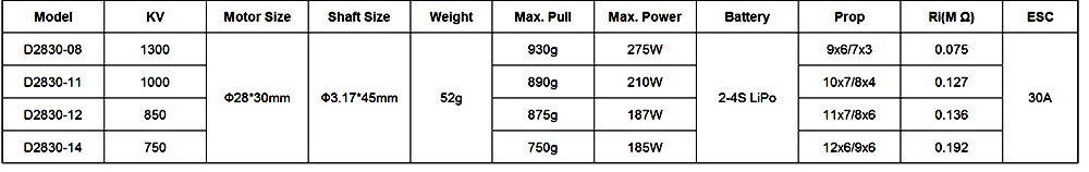

Hocam ufak bir şey yapacaksanız bu motor inanılmaz büyük sadece örnek olsun diye atıyorum:
Örneğin bu motorlar 52 gram ağırlığında ve tam güçte yaklaşık 800gram kaldırıyormuş ama bu tam gücü genelde 5 saniye falan verebiliyorlar, motor inanılmaz ısınıyor ve verimsizleşiyor. Tabii beslemek için de inanılmaz güçlü bir batarya ve ESC lazım. Bu tip motorların KV değerleri vardır. KV değeri 1 volt başına dakikada attığı tur sayısını ifade eder. Yani KV değeri yüksek bir motor daha hızlı döner diyebiliriz.
Motor genelde en son alınan parça. Drone'un toplam ağırlığı hesaplandıktan sonra motor tercih edilir. Drone yapmak zahmetli bir iş. Önce ne iş için kullanacağınıza karar verip ona göre parça tercihi yapmanızı öneririm.
Küçücük drone'a devasa motorlar koyup 375 kilometre hızla da uçulabilir. Sadece uçması için yeterli motorlar koyulup 8k kamera da takilabilir.
