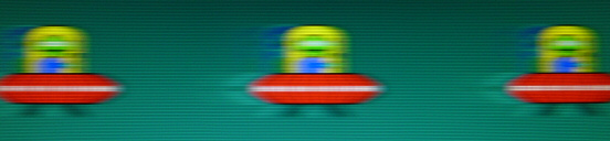

Inverse ghosting dediğimiz şey görüntünün arkasında normal Ghosting'den bile daha rahatsız edici bir şekilde mavimsi tonlarda görüntü kayması diyebiliriz. Inverse ghosting olmasının sebebi aslında o OverDrive ayarları(Fast, super Fast, Extreme vb. ayarlar). Çünkü bu ayarlar monitördeki piksellere daha fazla voltaj vererek tepki süresini azaltmayı amaçlar ama bunu sağlamaya çalışırken görüntüde o mavi renkli kaymaya sebep olabilir. Aldığınız monitörde üst segment bir monitör değilse maalesef bu ayarların en yükseğinde hep bu inverse ghosting dediğimiz durum oluşuyor.
Örnek bir inverse ghosting örneği:
Yani aldığınız monitörle bir alakası yok aslında. Hemen hemen tüm düşük ve orta segmentli monitörlerde bu sorun var. Monitörünüzün incelemesinde de gördüğüm kadarıyla Extreme ve Super Fast ayarları arasındaki tepki farkı yok denecek kadar az, dolayısıyla dediğim gibi ayarın Super Fast'te kalması daha iyi.
Eki Görüntüle 2131996
