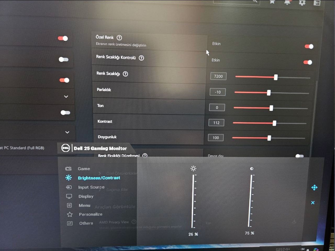

Monitörde fark edeceğiniz ilk şey renk sıcaklığının fazla olması olacaktır. Ne yazık ki fabrikasal olarak renkler iyi kalibre edilmemiş. Doğru ayarı tutturmak için saatlerce uğraştım. Yine de bir ekran kalibre cihazıyla ayarlamakta fayda var. Preset modes menüsünde Custom color seçeneğine girip sadece gain ve offset ayarlarını kendinize göre tercih edin. Gain seçeneğinde beyaz piksellerin yoğunluğunu ve canlılığını ayarlarsınız. Offset seçeneği bu monitörde direkt konstrasta ve siyah renk dengesine etki ediyor. Ben bu şekilde ayarladım.
Üstüne AMD Adrenalin üzerinden özel renk ayarlarından renk sıcaklığını 7200 yaptım ve o sarımsı renkleri tamamen düzelttim.

@Bugggo Bakın durumu son bir kere daha özetleyeceğim.
G2524H'ı stok ayarlarla kullanmaya çalışırsanız, bir çok monitörde de olacağı gibi göz, baş ağrısı yapacaktır. Çünkü 400 cd/m² parlaklığa doğrudan bakamazsınız. Bu durum güneşe bakıyormuşsunuz gibi etki yaratır ve hiç sağlıklı bir kullanım söz konusu olmaz. Renkler konusunda sizi uyardım. G2524H fabrikadan doğru renk kalibresiyle çıkmıyor. Tüketicinin ayarlaması gerekiyor. En doğru renklere örnek görselde olduğu gibi ayarladığınız taktirde ulaşabilirsiniz.
Görselde monitöre deli gibi güneş ışınları vuruyor, sizin dediğiniz soluk ekrana rağmen görünürlükte hiçbir problem yok.

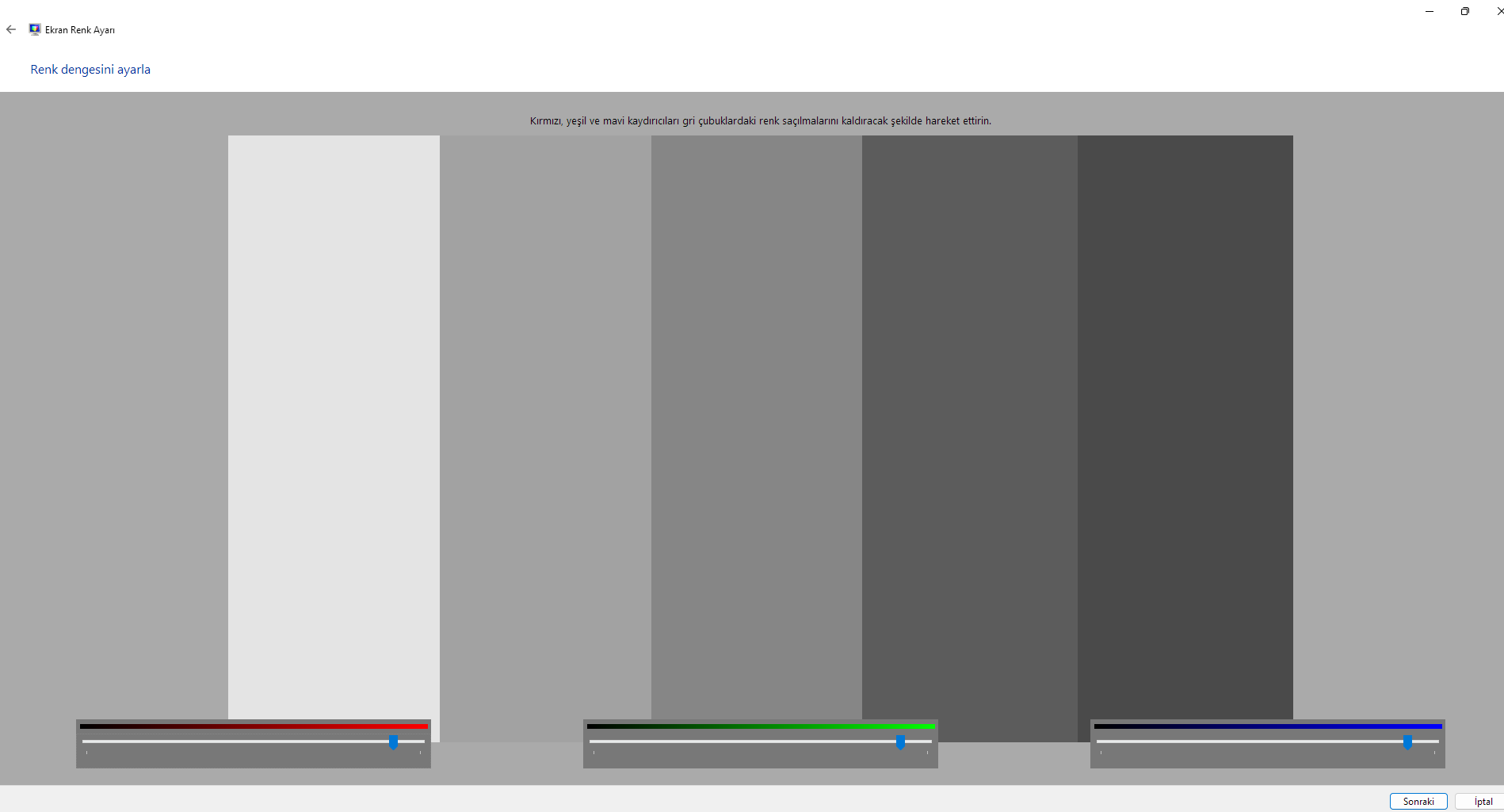

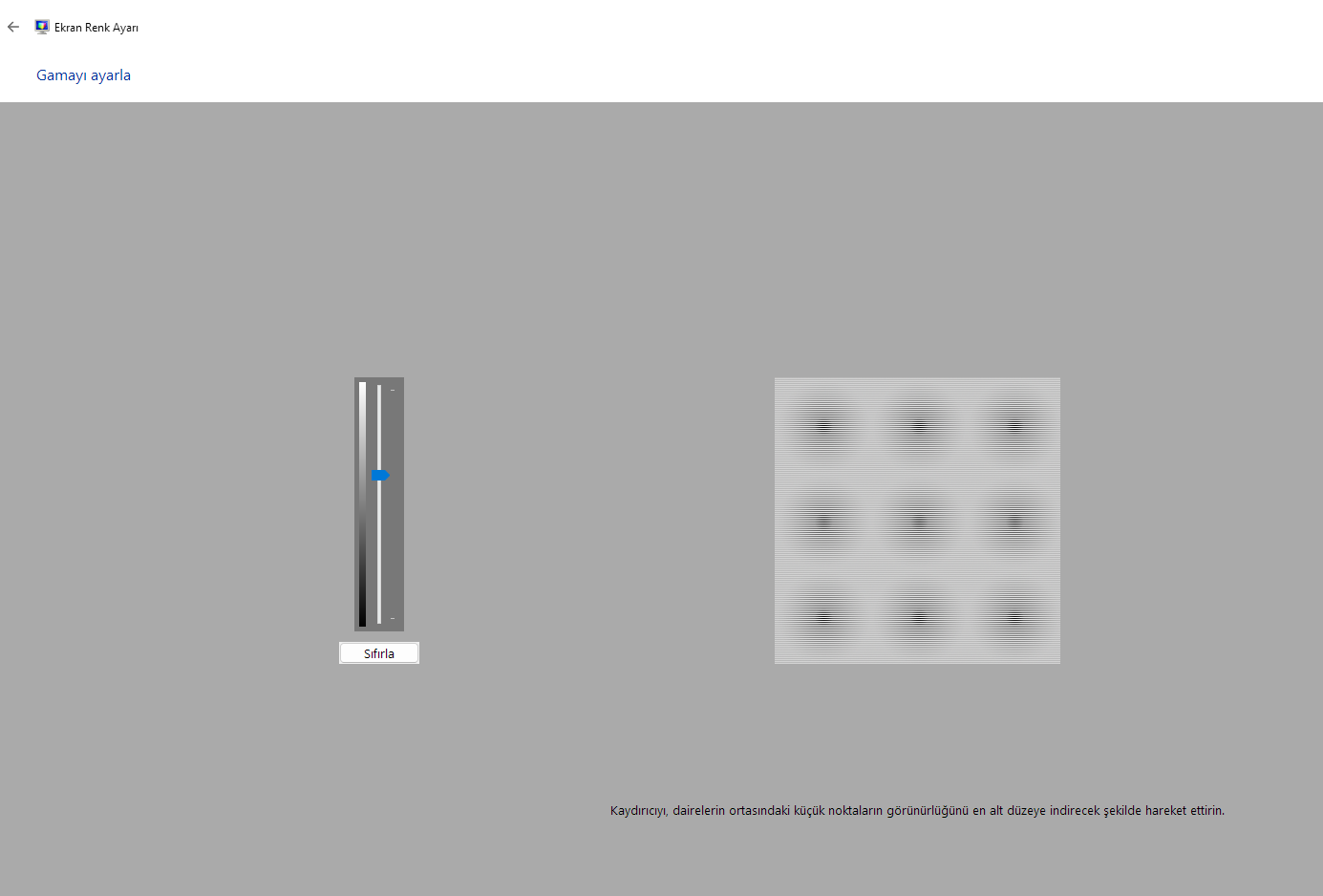

Windows renk yönetiminde ise kontrastı arttırarak karanlık detaylarda olumlu sonuçlar elde etmeyi başardım.
Renkleri de hepsini dörder kademe kısarak profilimi oluşturdum.
G2524H'ı stok ayarlarla kullanmaya çalışırsanız, bir çok monitörde de olacağı gibi göz, baş ağrısı yapacaktır. Çünkü 400 cd/m² parlaklığa doğrudan bakamazsınız. Bu durum güneşe bakıyormuşsunuz gibi etki yaratır ve hiç sağlıklı bir kullanım söz konusu olmaz. Renkler konusunda sizi uyardım. G2524H fabrikadan doğru renk kalibresiyle çıkmıyor. Tüketicinin ayarlaması gerekiyor. En doğru renklere örnek görselde olduğu gibi ayarladığınız taktirde ulaşabilirsiniz.Eki Görüntüle 2176558 Görselde monitöre deli gibi güneş ışınları vuruyor, sizin dediğiniz soluk ekrana rağmen görünürlükte hiçbir problem yok.
Eki Görüntüle 2176566
